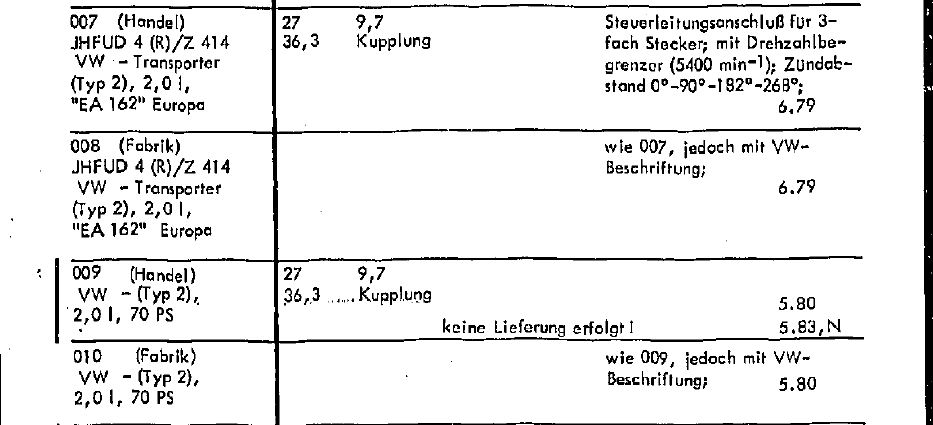

Servus,
Weiß zufällig jemand warum die lieben VW Ingenieure beim "Transporter 2,0 EA 162 Europa" (79er T3 mit CU Motor :lol: ) mit Verteiler 0237 023 007 (VW-Teilenummer: 071 905 205) einen unregelmäßigen Zündabstand von 0°-90°-182°-268° konstruiert haben?

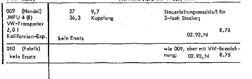

Der 79er T2 Kalifornien mit CU Motor und 0237 022 009 Verteiler hatte das noch nicht
Womöglich wird es irgendwas thermisches sein, den die nachfolgenden Motoren (WBX) hatten das nicht mehr. Normalerweise werden Motoren im Laufe der Jahre ja immer weiterentwickelt und "verbessert", stellt der versetzte Zündabstand nun die allerletzte und bahnbrechende Evolution beim Luftboxer dar? Oder ist das aus heutiger Sicht eher zu vernachlässigen?
Da ich die komplette TSZ-H vom T3 CU schon länger liegen habe und nun den Einbau vorbereite, habe ich mir die Daten angesehen und im Netz nicht wirklich etwas über den versetzten Zündabstand gefunden.
Gruß vom Cornelius

Moin Cornelius,
ich weiß das leider auch nicht und kann nur mutmaßen. Den Trick mit dem später zünden des 3. Zylinders hatte VW ja schon beim T2a und somit Typ 1 Motor gemacht, als man den Ölkühler noch im Gebläsekasten hatte. Da waren es 4° Spätzündung (auf die KW bezogen) in der Hoffnung, diesen Zylinder dadurch thermisch zu entlasten, weil ja der Ölkühler im Weg stand. Bei den späteren Motoren mit nach vorn versetzter "Hundehütte", ging man auf gleiche ZZP's aller Zylinder.
Beim frühen CU-Motor mag ein ähnlicher Gedanke vorhanden gewesen sein, obwohl der Ölkühler eigentlich nicht mehr störte. Wieso man nun aber den 2. Zylinder 4° (2° am Verteiler ergeben 4°an der KW) früher zünden lässt, entzieht sich gänzlich meiner Kenntnis / Vermutung. Da aber die rechte Zylinderbank wohl bei allen luftgekühlten Motoren kälter läuft als die linke, halte ich persönlich das für unbedenklich.
Im Übrigen kenne ich nur wenige, die sich über den Zündversatz Gedanken gemacht haben, geschweige denn einmal nachgemessen haben. Gerade bei den mechanischen Verteilern kommt es öfter einmal vor, dass da die Nocken verschlissen sind. Bei 3° Versatz (an der KW) ist wohl die Verschleißgrenze erreicht und der Verteiler gehört ausgetauscht. Bei nur 2° Versatz würde ich mir keine weiteren Gedanken machen und den Verteiler wieder so einsetzen wollen.
