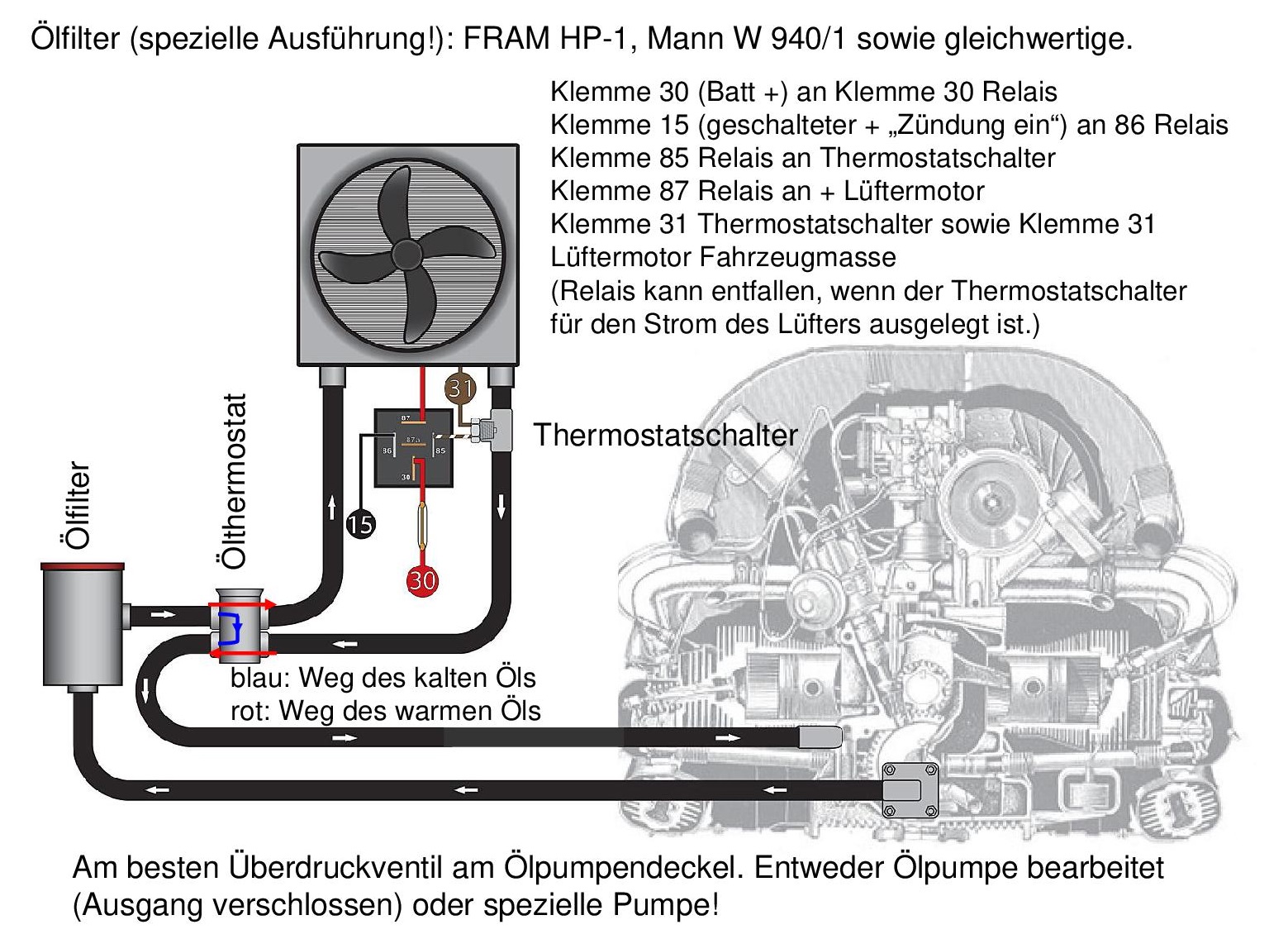

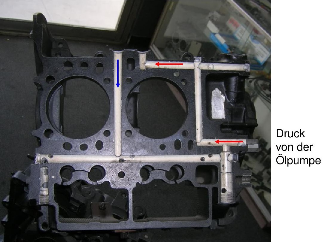

@ Tom,
Wie ist jetzt Deine Betrachtungsweise des Ölstromes? Denn ich meine am Pumpendeckel ist der Ausgang, hatte dazu auch schon einmal Bildchen gemalt:

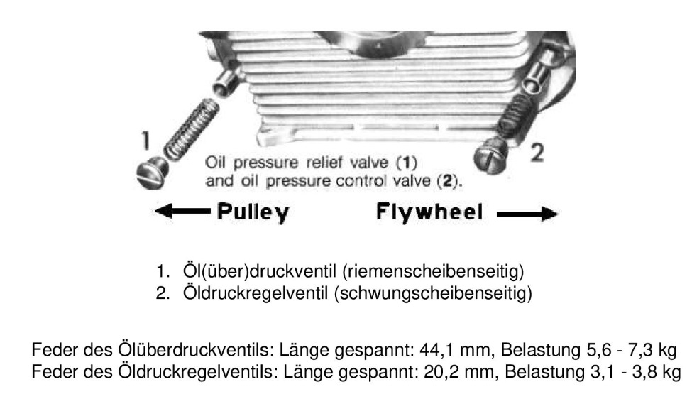

- Beiträge: 7784
Re: Zusatzölkühler bei full flow
… was mir noch auf- und einfiel:
Zitat aus der CSP-Beschreibung: Voraussetzung ist hierbei, dass kein serienmäßiger Ölkühler mehr verwendet werden soll.
Es ist also ein Ölkühlerverschlussdeckel einzubauen, ansonsten kann es einem den Originalölkühler zerfetzen.
Zitat aus der CSP-Beschreibung: Bei diesem System muss lediglich die Druckbohrung der Ölpumpe verschlossen werden.
Jetzt fehlt der Hinweis, dass ein entsprechender Ölpumpendeckel mit Ausgang einzubauen ist, bzw. auf eine entsprechende Pumpe zurück zu greifen ist.
https://www.csp-shop.de/motor/full-flow ... 2630c.html
Genau genommen, lässt man das Ölüberdruckventil entfallen. Bei der CSP-Beschreibung wurden da leider die Begriffe verwechselt, denn das Öldruckregelventil ist vorn in der Nähe der Schwungscheibe zu finden. Ferner findet sich kein Hinweis darauf, dass dieser Adapter nur bei Motoren verwendet werden darf, die über 2 Öldruckventile verfolgen. Oder habe ich da etwas falsch verstanden.

Top Zeichnung. Tausend Dank Norbert.Norbert*848b hat geschrieben: ↑01.10.2018 21:59 @ Tom,Wie ist jetzt Deine Betrachtungsweise des Ölstromes? Denn ich meine am Pumpendeckel ist der Ausgang, hatte dazu auch schon einmal Bildchen gemalt:
