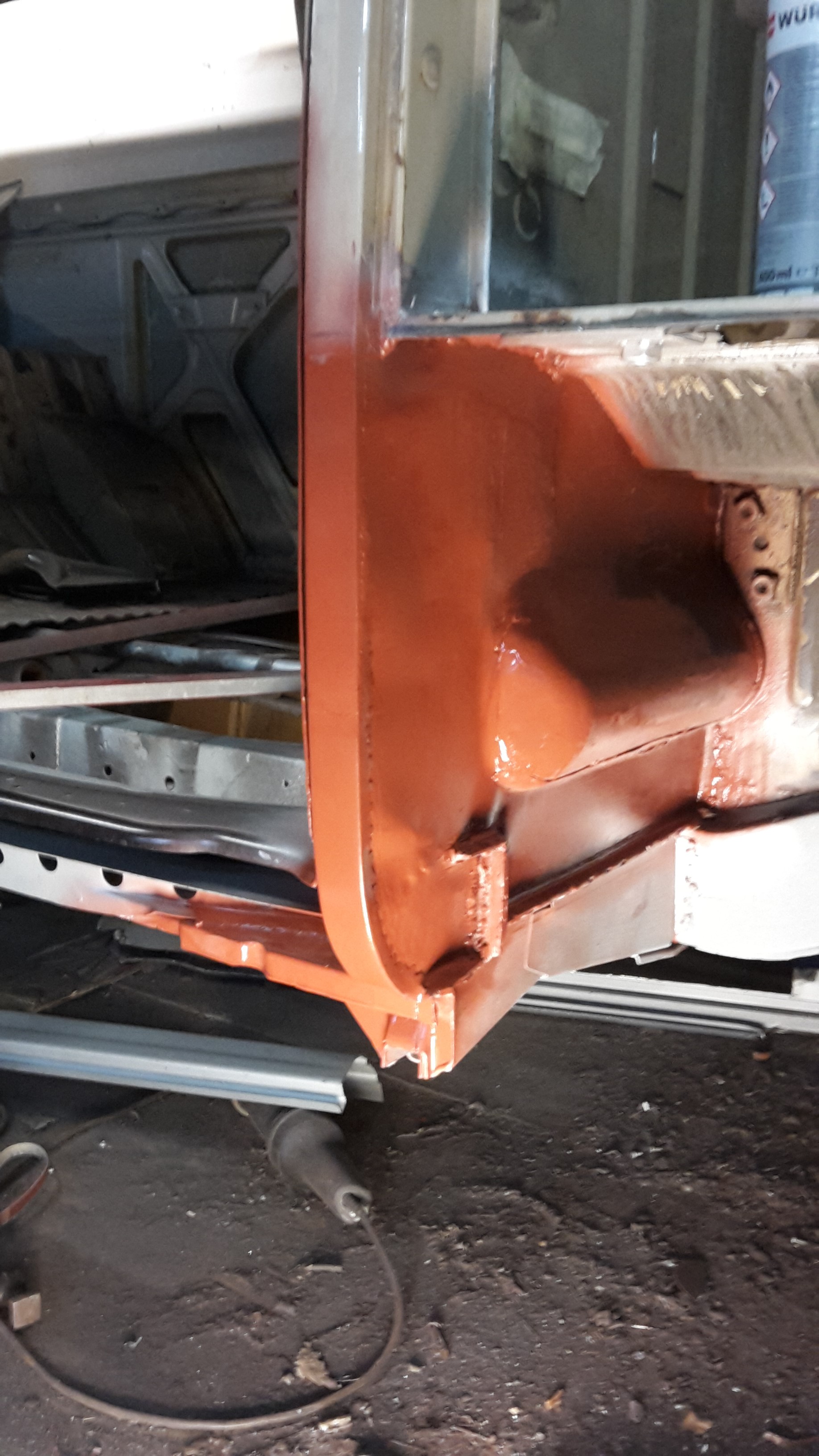

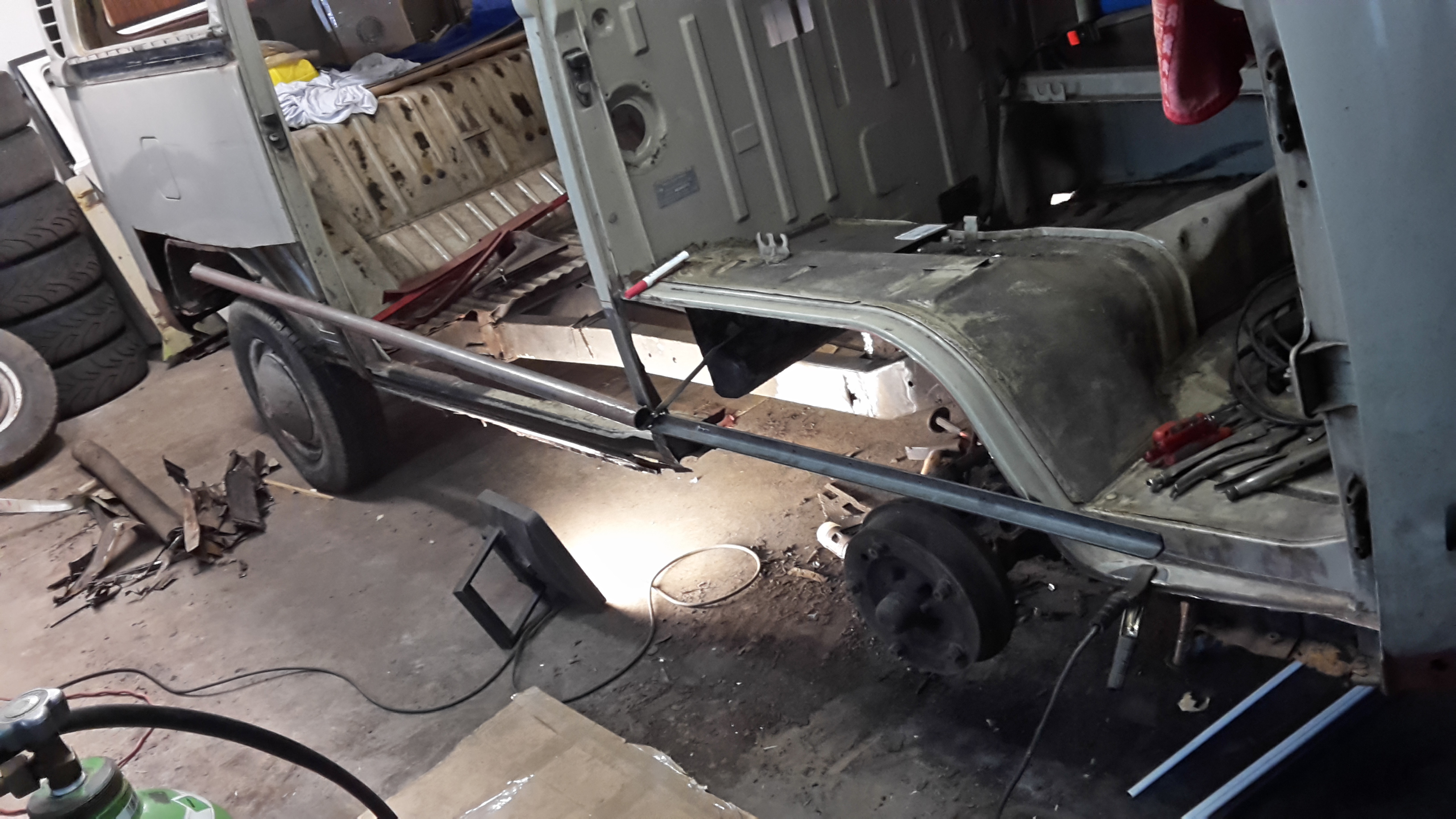

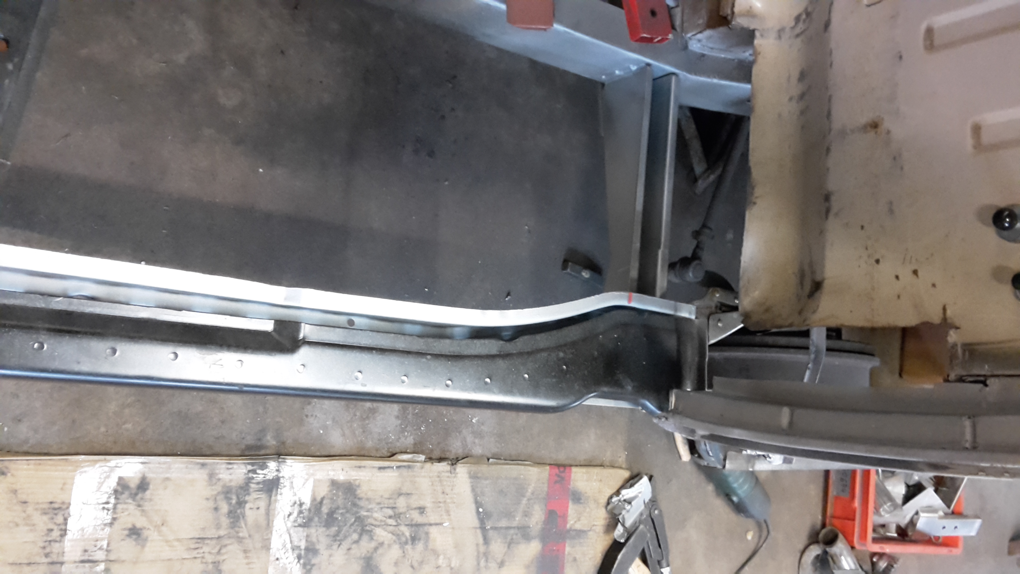

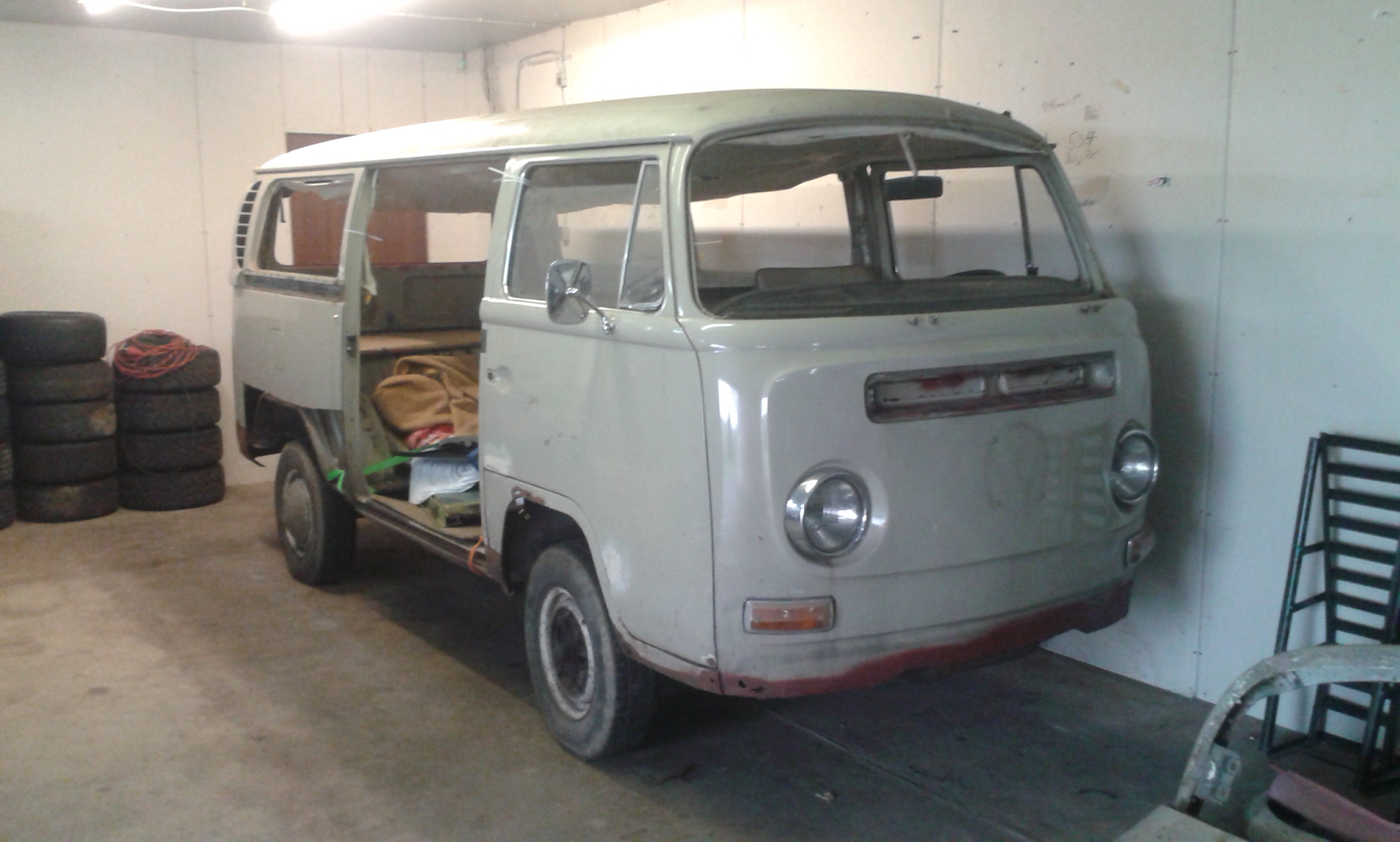

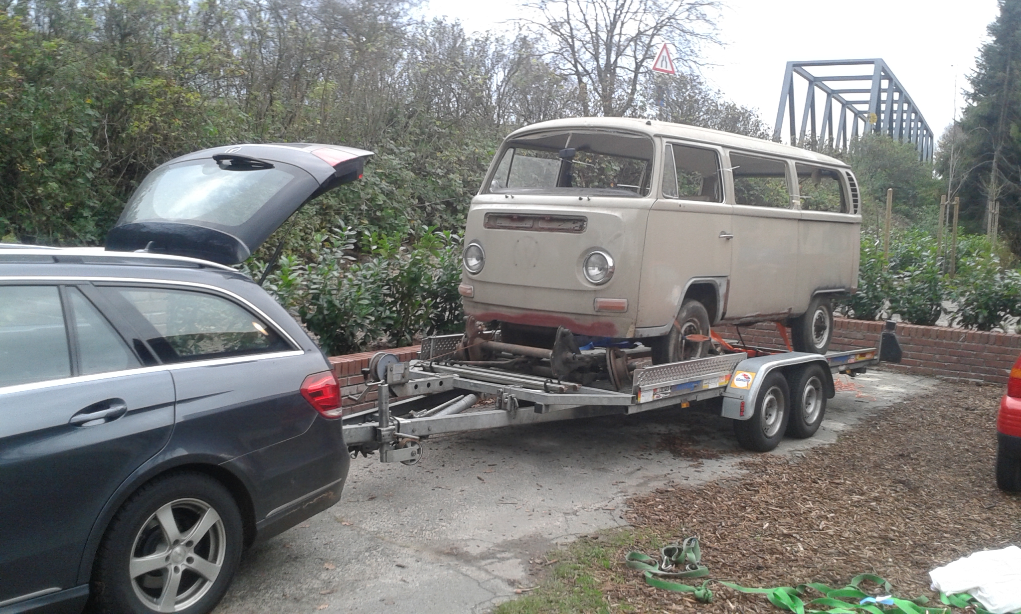

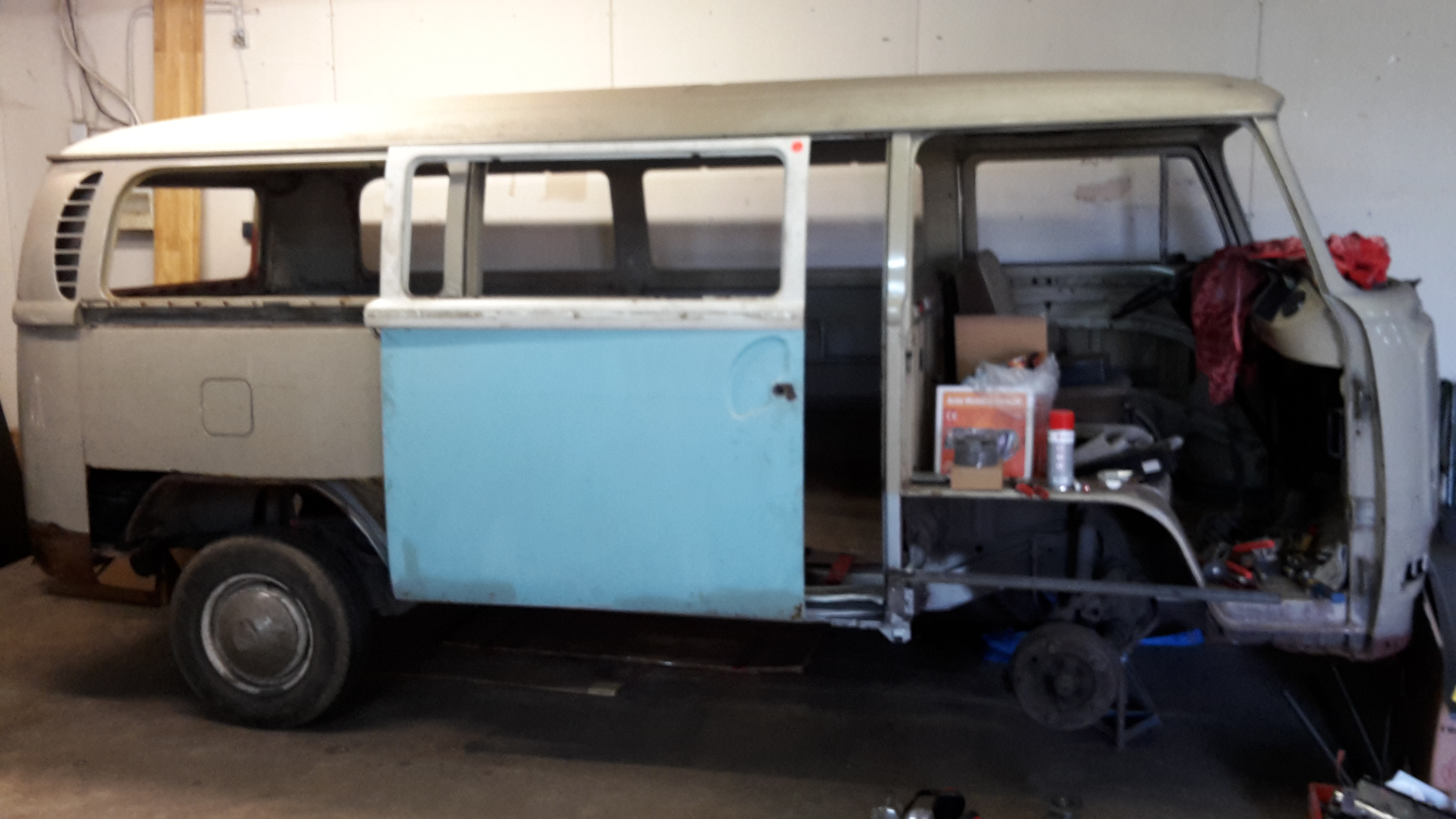

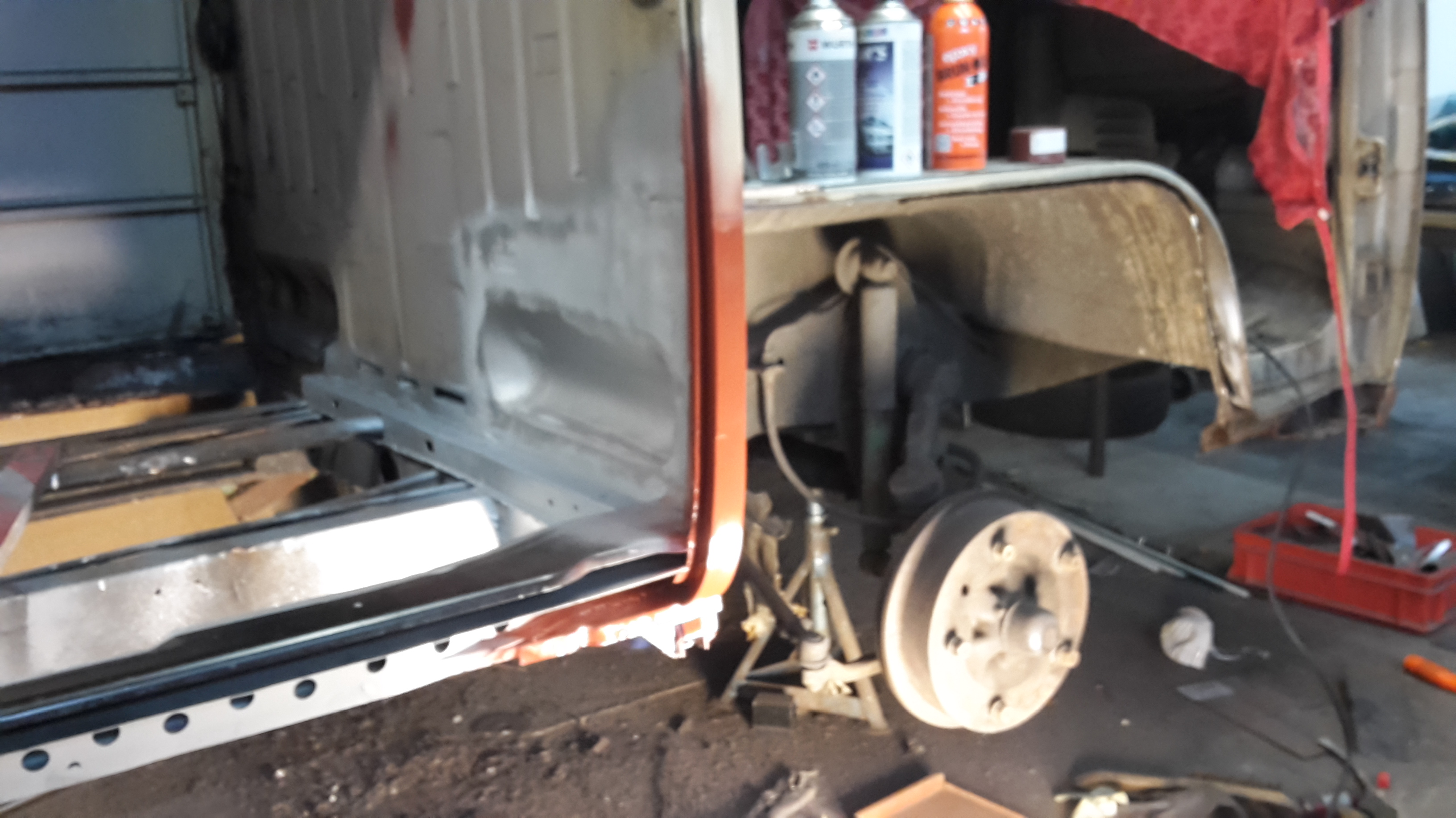

Anbei ein paar Bilder vom Kauf bis heute:
[/attachment][attachment=2]20160203_183814.jpg[/attachment

Noch ein paar Bilder:
