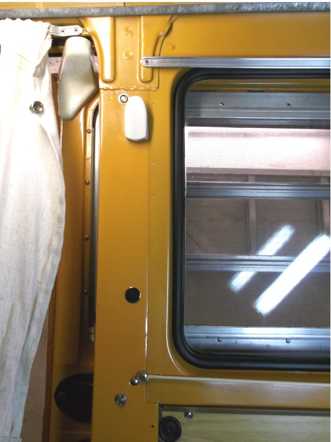

ich habe noche eine Frage zur richtigen Gardinenbefestigung im T2 a.
Als unser Bus aus Amerika zurück kam, fehlten teilweise die Vorhänge. Es waren nur oben die Aluschienen dran.
Jetzt habe ich im Netz rumgestöbert und habe verschiedene Sachen gefunden. Teilweise ist auch unten eine Schiene verbaut, oder ein Gummiseil oder Druckknöpfe.
Was war da ab Werk verbaut?
Habt Ihr da ein paar Fotos für mich?
Grüße Manuel

Hallo Manuel,
ich bin sicher nicht der große T2a-Kenner. Da ich aber die verbliebene Schelle auf Deinem Bild erkenne, kann ich mir ziemlich sicher sein, dass bei Deinem Modell die untere Fixierung der Gardine mit Spannfix ("Gummiseil") erfolgte. Wie dieses an den Enden festgemacht ist weiß ich leider nicht. Notfalls auf das Befestigungsmaterial von diesem Händler zurück greifen.
https://www.reimo.com/de/suche/Spannfix
Die untere Fixierung der Gardine zur Schiebetürseite erfolgt unten mit Druckknöpfen und bei der Heckklappe sollte unten auch eine Aluschiene sein, worin die Gardine genau wie oben geführt ist.

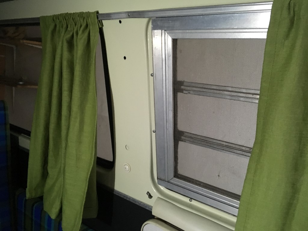

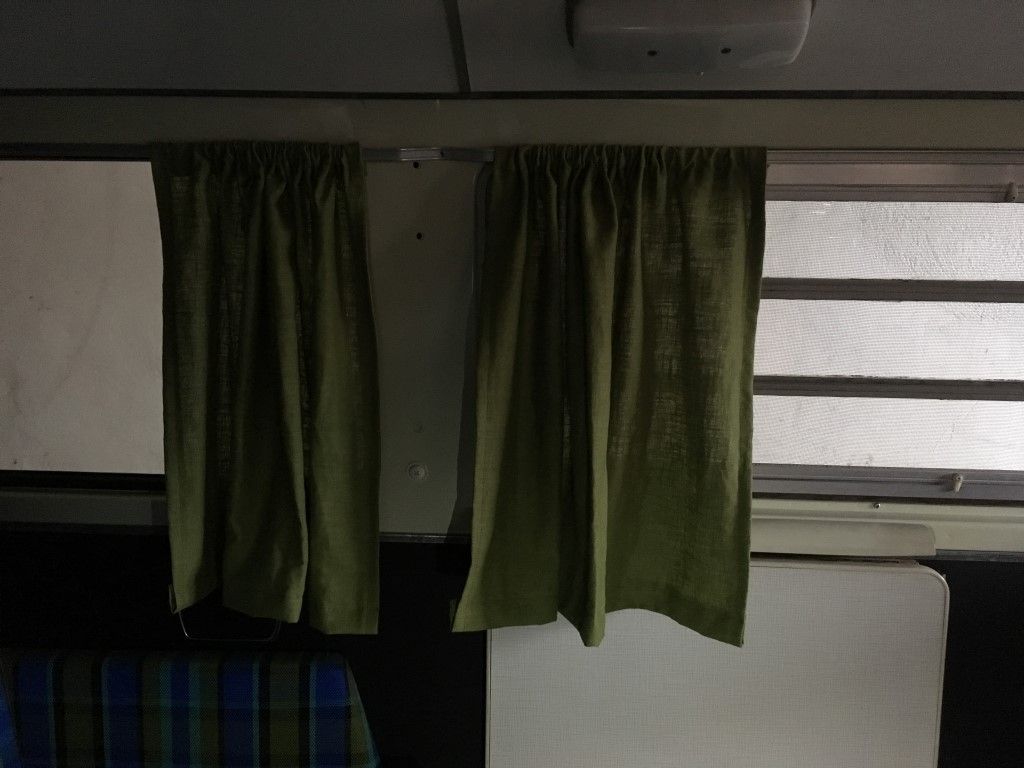

Hallo Manuel,
Diese sollt es es auch ggf. bei gut ausgerüsteten Camping-/Wohnmobil-Händlern oder eben bei Reimo geben.
Nun weiß ich nicht, welche Einrichtung Du genau hast und ob bei Dir da vielleicht ein Schrank vorgebaut ist.
Bei meiner Helsinkieinrichtung (wo da kein Schrank ist) sieht das jedenfalls so aus:
Ja, Bus-ok bietet die wohl nur in grau an, original wurden ja weiße Spannbänder eingesetzt.bengerer hat geschrieben: ↑04.12.2018 20:51 dann ist das denk ich sowas. https://www.bus-ok.de/T2-T3-T4-Gardinen ... -mit-Oesen
Ich glaube, Du meinst wohl eher die C-Säule, wo die Schiebetürgardine fixiert wird?
