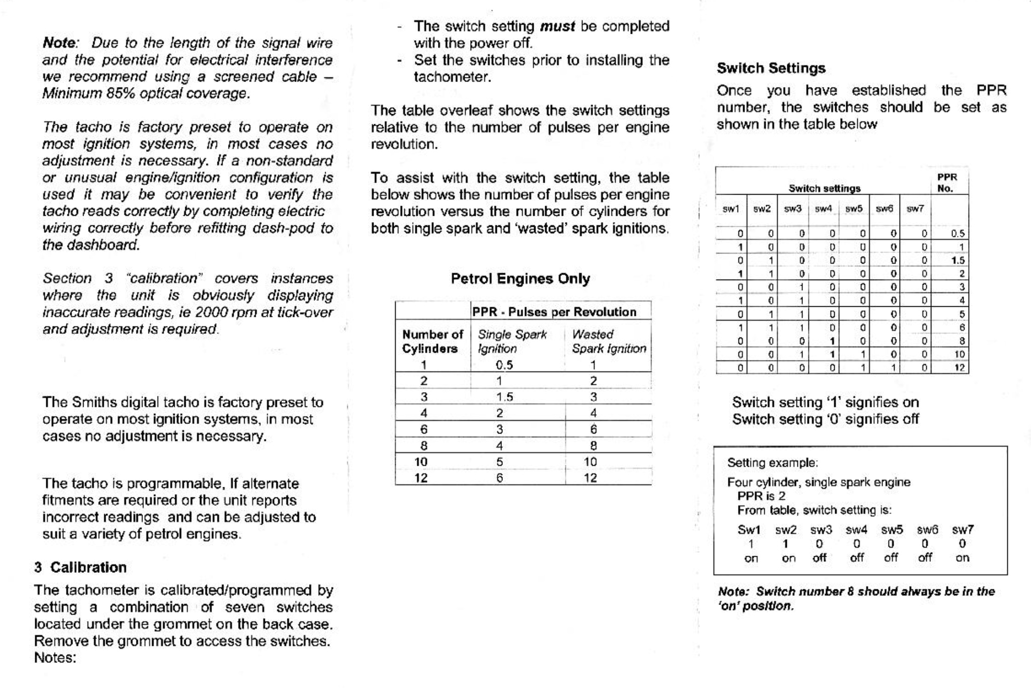

Was ich auf thesamba bereits in Erfahrung bringen konnte ist, dass die Schalterpositionierung Sosein muss und die Anleitung fehlerhaft ist:

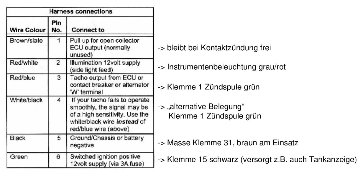

Leider ist Elektrik nicht mein Fachgebiet, deshalb komm ich mit der beigefügten Anleitung nicht ganz klar. :wall: :confused:
Kann mir jmd erklären, welches Kabel wohin kommt...?!

TimKC hat geschrieben: 04.01.2019 17:08 Was ich auf thesamba bereits in Erfahrung bringen konnte ist, dass die Schalterpositionierung Sosein muss und die Anleitung fehlerhaft ist:
Ja, aber nur im Beispiel hat man die Position von sw7 vergeigt, in der Tabelle darüber stimmt es.
https://www.thesamba.com/vw/forum/viewt ... ?p=8490351
TimKC hat geschrieben: 04.01.2019 17:08 Kann mir jmd erklären, welches Kabel wohin kommt...?!
Hat die Erklärung bei thesamba etwa nicht ausgereicht?

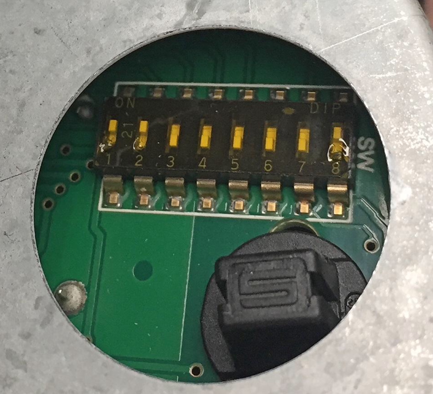

Habe ich verbaut und der Anschluss war denkbar einfach... Norbert hat es dir schon rausgeschrieben :gut:
verstellt habe ich nix und es hat trotzdem funktioniert - good luck :bier:

So,
der Drehzahlmesser sitzt und funktioniert.
War mithilfe von Norberts Beschreibung ohne Probleme machbar. :)
