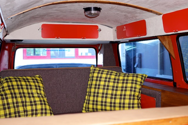

Der Schaumstoff macht nur Sinn wenn du den Himmel auf Sperrholz aufkleben willst (geht nicht ganz klar hervor). Wenn du ihn klassisch mit Schlaufen und Spannstangen einziehst ist der Schaumstoff hinderlich weil zu dick, und er bringt auch nichts ausser natürlich an den Säulen falls du die auch bespannen willst. Dehnbar ist das Kunstleder aber, meistens in eine Richtung, und genau das kann bei Hitze zur Falle werden weil der Himmel dann Durchhänger (falls nicht auf Holz....).
Den Bedenken wegen Feuchtigkeit würde ich ein Stück weit teilen.
Ich habe auch Alcantara genommen und genäht, dann mit den Stangen eingespannt. Die Säulen habe ich mit dem gleichen Stoff ohne Schaumstoffkaschierung bespannt, das sieht auch gut aus.

Uaäähhh, das sieht doch nix aus. Dann hast du doch die Holme und Spriegel inklusive der Fugen alles offen. Und die Scharniere der Heckklappe. Meine Meinung: mach das bloß nicht.
Näh dir das und gut ist. Einfach die Schlaufen rein machen. Ich kann dir mal ein Bild machen wie das bei mir aussieht
