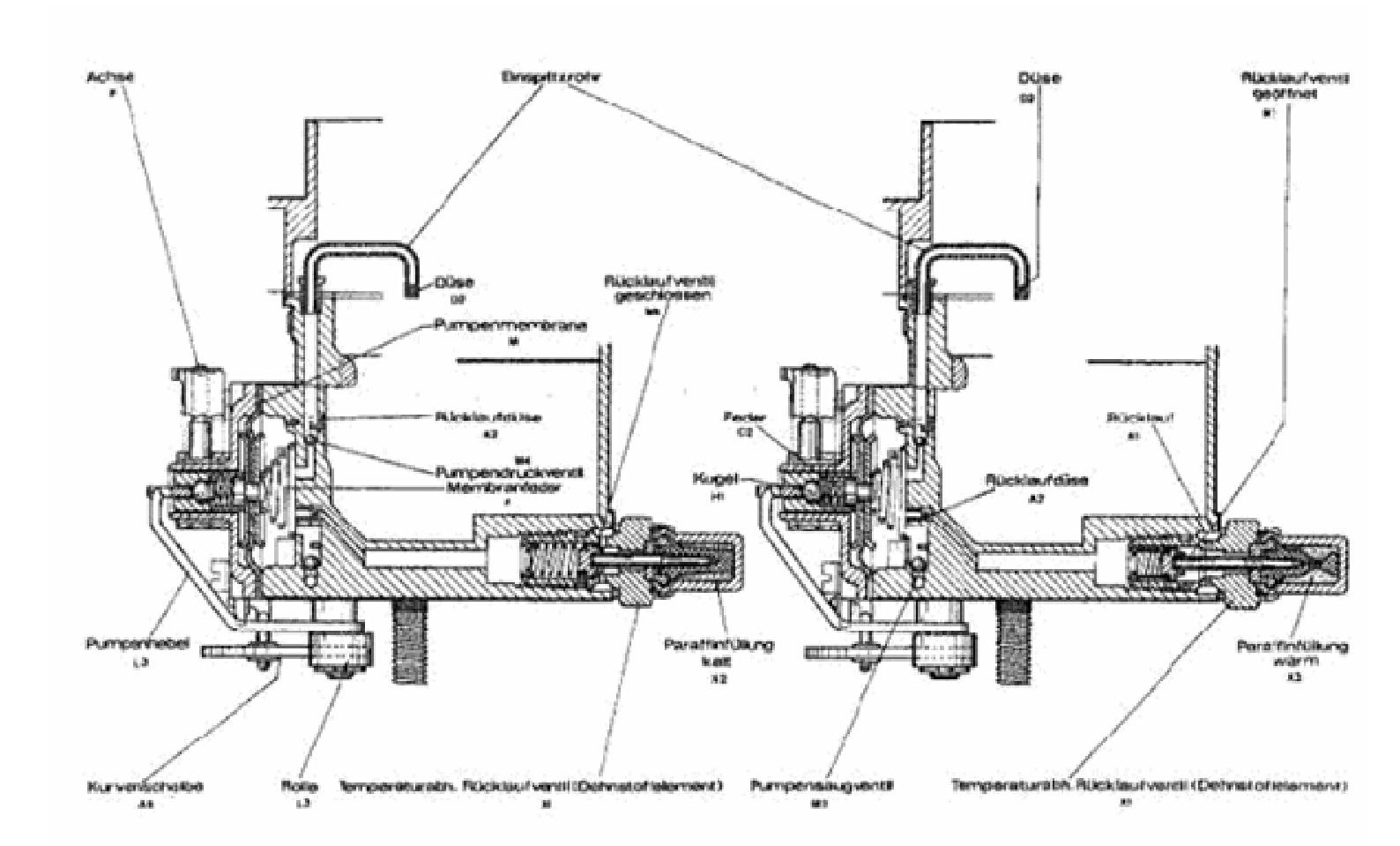

Paraffinfüllung warm, Rücklaufventil offen, eine Teilmenge (begrenzt durch die Rücklaufdüse) wird zurück in die Schwimmerkammer geleitet. Die Restmenge geht durch das Einspritzrohr.
Diese unselige Erfindung gab es auch bei den späteren PICT4 Zentralvergasern und dazu habe ich bei Ruddie ein Bild entdeckt, was leider etwas unscharf ist. Vielleicht hilft das Anschauungsmaterial trotzdem beim Nachvollziehen des Prinzips weiter.
Andreas (alias Bus-Hoehle) als recht anerkannter Solex 32-34 PDSIT-Guru, deaktiviert wohl auch meist (immer?) diese unliebsamen Elemente.
viewtopic.php?f=7&t=2201
Paraffinfüllung des Dehnstoffventils kalt, Rücklaufventil geschlossen, es wird die gesamte Menge was die Beschleunigerpumpe erzeugen kann, durch das Einspritzrohr geschoben.
