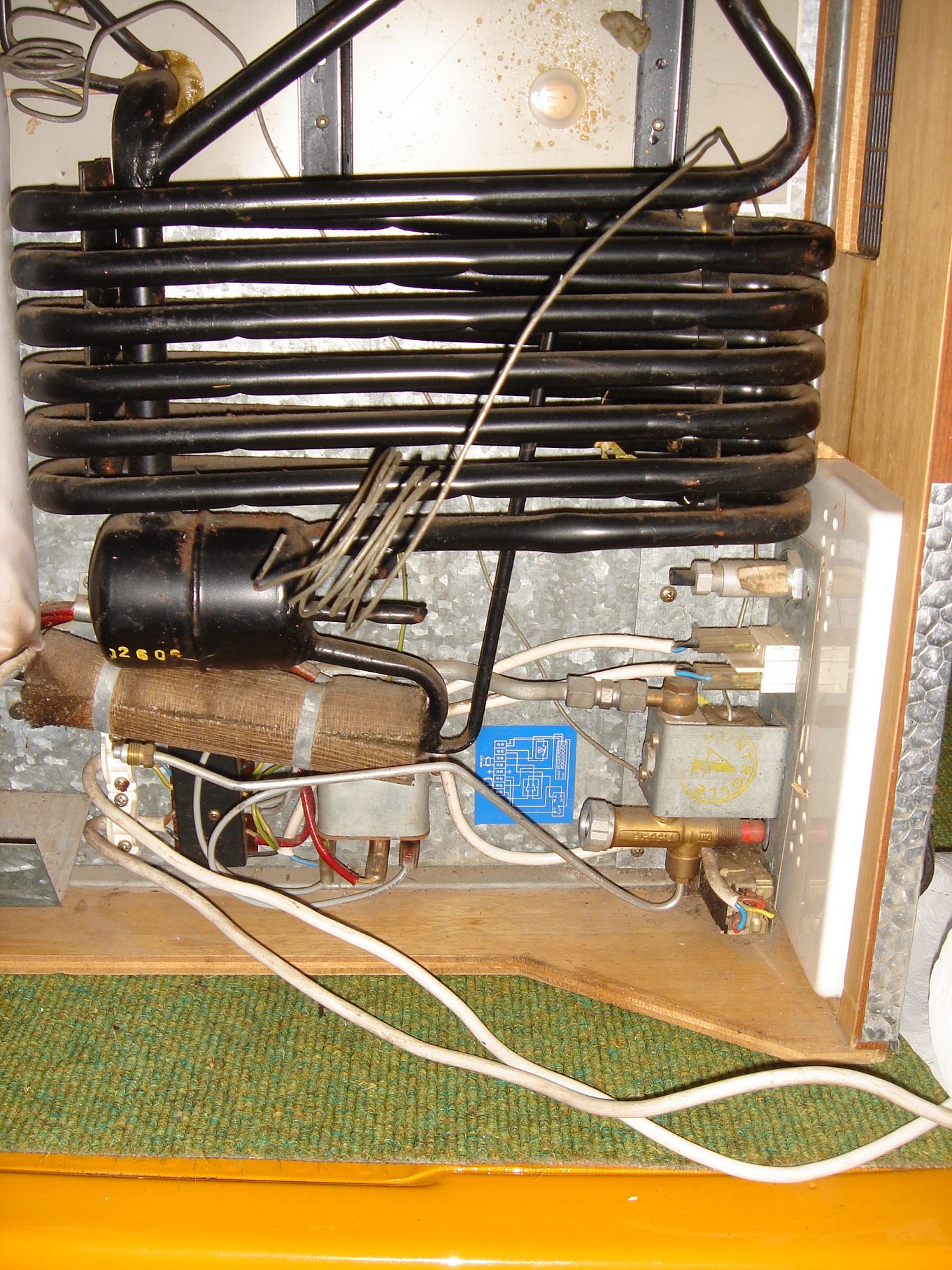

ich habe einen Westfalia mit Offenbach Ausstattung. Nun möchte ich den Kühlschrank gerne mit Gas betreiben ( 220V u. 12V funktionieren wunderbar).
Aber wie zu erwarten funktioniert er nicht mit Gas (mind. 30Sec. Gasknopf gedrückt, Piezo-Anzünder gedrückt usw.). Hier habe ich einen weißes und ein rotes Stellrad. Muss ich da irgendwas beachten?
Ich hab mir jetzt mal die Rückseite angeschaut und da ist mir aufgefallen, dass es drei Anschlüsse gibt - zwei obere Anschlüsse auf der Linken Seite (werden von den Gasflaschen angesteuert) und einen Anschluss am unteren Bereich in der Mitte (siehe auch Bilder), der keine Belegung hat. Kann mir jemand sagen wofür der ist?

anbei ein Bild wie das bei meinem Kühlschrank im Offenbach aussieht.
Mir scheint, dir fehlen ein paar Teile:
- Brenner
- Brennwächter
- Zündkabel vom Piezo-Zünder zum Brenner.
Oder hast du das ausgebaut?
Dir fehlt Quasi die Brennereinheit wie im ersten Bild. Das schwarze Kabel kommt an den Piezo-Zünder. Die Kupferleitung zum Brennwächter (zweites Bild) und die Gasleitung wird unten am Brenner angeschlossen.
- Brenner
- Brennwächter

Danke für deine schnelle Antwort und die Bilder, Stephan.
na schöne sch****! Hatte den Kühlschrank damals so mit meinem Bus gekauft. Weiß jemand zufällig, ob man die Teile noch bekommt?

das sieht dann für mich so aus, als ob hier jemand die Gasanlage des Kühlschrankes stillgelegt hat.
Ersatzteile wirst du neu vermutlich keine mehr bekommen, der Hersteller "KREFT" ist ja vor Ewigkeiten in Electrolux aufgegangen und die Brenner sind wohl unterschiedlich zwischen den Herstellern.
Eventuell passt die Gasanlage eines Kühlschranks von Electrolux, da wirst du dann aber die komplette Gasanlage des Kühlschrankes (Brennwächter, etc) tauschen müssen, damit das alles zusammenpasst.
Die gute Nachricht ist aber, dass die Anlagen beim Westfalia alle ziemlich gleich geblieben sind. Viele bauen z.B. das Kühlfach in der Berlinaustattung auf Kompressorkühlbox um. Der Brenner sollte bei dir eigentlich passen. Vieleicht mal im Auge behalten, wenn einer etwas umbaut und die alten Teile verkauft.
Naja, immerhin funktioniert der noch mit Strom, das ist auch nicht selbtverständlich.
Vieleicht musst du auch mal überlegen wie wichtig es ist, das der auf Gas funktioniert. Bei den ganzen US-Fahrzeugen gab es z.B. nie die möglichkeit den Kühlschrank auf Gas zu nutzen.
Ich selber finde das allerdings extrem praktisch und hab den früher fast ausschließlich nur mit Gas benutzt da ich fast nie Strom am Stellplatz hatte.

Dann werde ich die Augen mal offen halten.
Die letzten 8 Jahr sind wir auch ohne Gas ausgekommen. Wir stehen allerdings immer öfters frei und die Ziele werden auch immer einsamer. Zumal ich auch nur positives über den Gasbetrieb gehört habe. Ich denke jedoch, dass die angeschmorgelte Isolierung auf der Rückseite nicht ganz unschuldig daran ist, dass der Vorbesitzer sich entschieden hat, den Gasbetrieb still zu legen.
Vielen Dank für deine Hilfe. Hat mir sehr weitergeholfen.
Philipp
