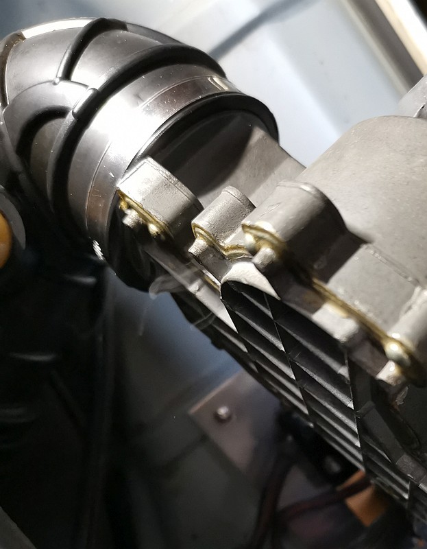

Habs ausprobiert, funktioniert prima :) Kurz nachdem der Dampf drin war, kam er auch schon wieder an diversen Stellen am Luftfilterkasten heraus. Da ist es mir aber ziemlich egal, liegt ja vor dem LMM. Neben dem undichten Luftfilterkasten konnte ich Leckagen an zwei weiteren Stellen finden, nämlich an der Welle der Drosselklappe und am unteren Deckel des Luftmengenmessers. Von letzterem habe ich mal ein Bild gemacht. Ich hoffe, die kleine Dapfschwade lässt sich erkennen.
Ich denke, bei der Methode muss man nur aufpassen, dass man genug Dampf einbläst und lang genug wartet. Der Weg zum Luftfilter wird ja als erstes geflutet, da sich dort die größten Lecks befinden. Außerhalb dieses Pfads könnte es ggf. etwas dauern, bis der Dampf ein kleines Leck erreicht.

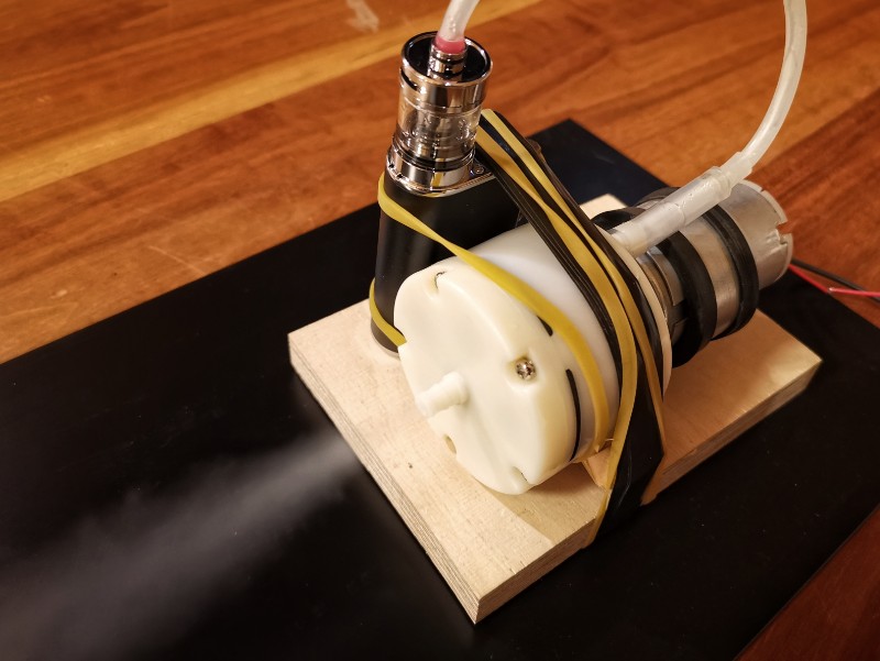

Aber als Nichtraucher kann man einfach das Nikotin aus der E-Zigarette weglassen :wink: Oder man besorgt sich eine kleine Nebelmaschine. Die einfachen Dinger gibts bereits für 30€.

Meine mobile Mini-DIY-Nebelmaschine :)
