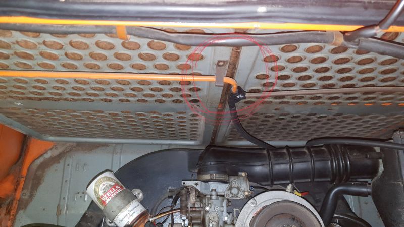

Das mag jetzt sicher für den ein oder anderen banal klingen, aber ich suche den korrekten Platz und die richtige Befestigung des Rohres der Tankentlüftung im Motorraum.
Nachdem ich hier einiges durchforstet habe, bin ich auf dieses Bild gestoßen. Es geht um den Sitz und die richtige Befestigung der kleinen Metallklammer, die das Entlüftungsrohr am ‚Motorhimmel‘ hält. Ich habe vor es im ‚Himmel‘ fest zu Nieten. (so war es auch glaube ich, war aber lose seitdem ich ihn habe).

also Dein Bild war ja vom frühen kleinen Moped - und Du hast aber ein großes und auch späteres Modell mit Serviceklappe (ab '73).
Ich bin mir bei 1977 zwar nicht sicher, vermute aber eher das es wie bei meinem 1979er CJ ist.
oben Blech vom Motorraum, darunter in Kunststofffolie eingepackte Isolierungsmatten, darunter oben angenietete gelochte Pressholzpappplatten,
die Tankentlüftung kommt hinten von links und rechts mittig zusammen an einem Plaste-T-Stück und von dort nach vorne Richtung Motor zur Ansaugung...
links und rechts wird das Plasterohr durch die Metallrohre gehalten -
nahe der Mitte habe ich auch eine Metallklemme vorgefunden (links im Bild):
Wie die oben befestigt ist, kann ich nicht 100%ig klar erkennen in meinen Bildern (vom Büro aus).
Es scheint aber nicht oben im Metall zu sein, da sie in diesem Bild mit der Pressholzpappplatte durchhängt:

Hallo Rolf-Stephan,
genau so sah es bei mir auch aus! In der Klammer steckte noch der Rest einer Niete! Dann werde ich die wohl wieder in die neue Pressholzpappe nieten. Schön ist das nicht, da ich vermute, dass die Pappe irgendwann wieder nach unten durchhängen wird ....oder ich werde einen dünnen Blechsteifen oben auf die Pappe legen und hier hindurch Nieten. Das überträgt das ‚Gewicht‘ evtl. auf eine breitere Fläche der Pappe

das Ding ist original, wie auf Rolf-Stephans Bildern zu erkennen, mit einer simplen Pop-Niete und einer Unterlegscheibe befestigt. Mit einem Blechstreifen wirst Du das Durchhängen nicht verhindern, Holz gibt schon allein wegen des Eigengewichts im Laufe der Zeit nach.
