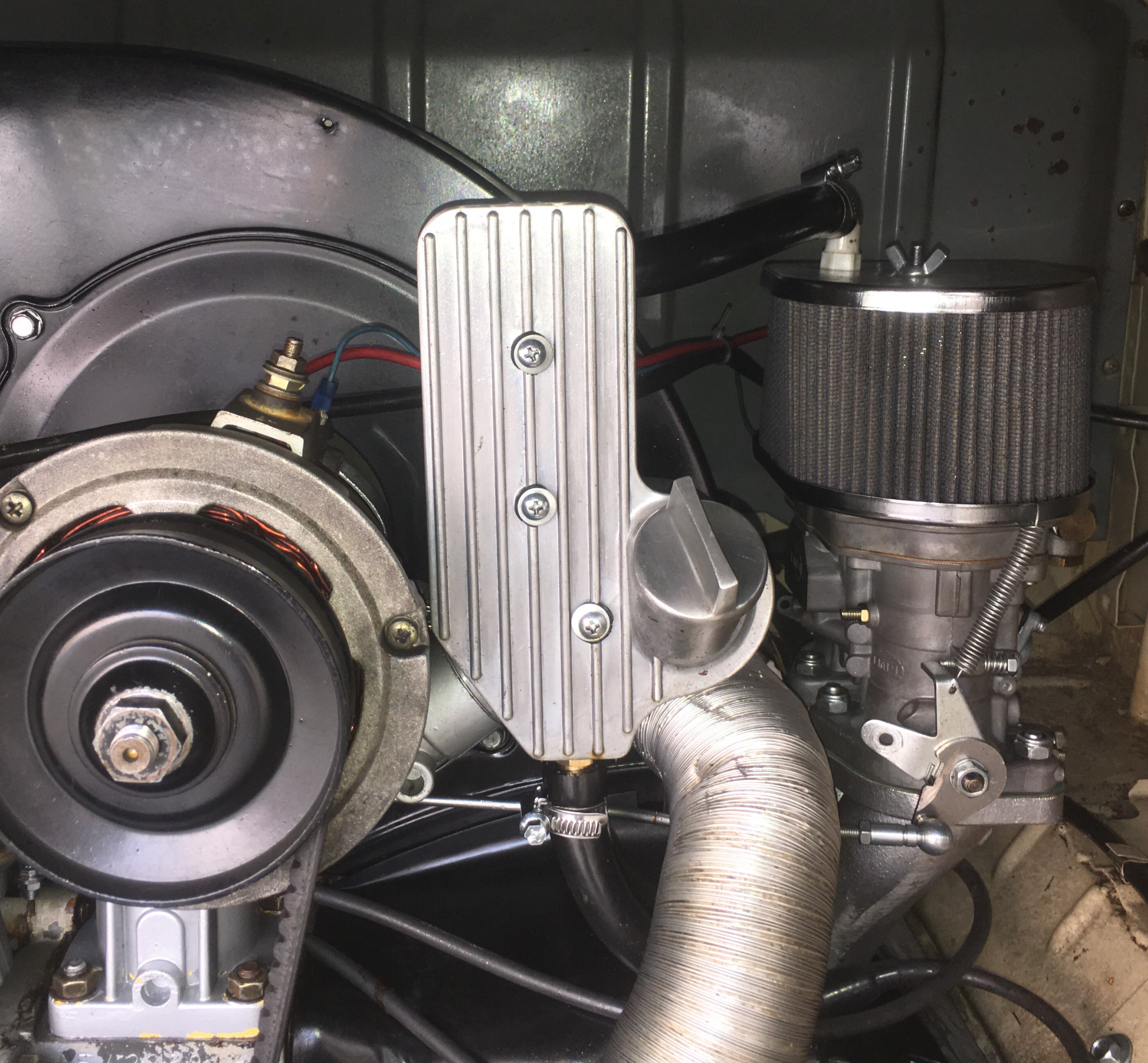

Hallo Experten
wegen Ölverlust an der Kurbelwelle unten hat mir mein Mech eine Kurbelgehäuse Entlüftung eingebaut.Vom Bugwelder empfohlen CB Performance mit Anschluß an die Ventildeckel (unten) und oben an den Webervergaser Luftfilter.
Nach 50 km Fahrt war der ganze Motorraum voll Öl,also komplett verteilt.
Im Luftfilter ist kein Öl, aber die Anschlüsse am Öleinfüller unten sind stark verölt,trotz neuem Schlauch und Schelle.
Bugwelder Olli meint natürlich Ursache wär woanders..
2 ältere Vw Mechaniker raten mir den Mist wieder zu entfernen...
Bevor ich das mach wollt ich Euch noch fragen :
- Hat jemand Erfahrung mit so einer Entlüftung
- Warum ist die nicht dicht ( Druck zu hoch) ?
zur Info : T2a BJ 69 , mit Weberdoppelvergaser so gekauft aus Amiland Typ 1 Motor jetzt mit 60PS und 1835

So Tom ,Simmering Kurbelgehäuse...
aber egal hab das Leck gefunden...
der Deckel von dem Öleinfüller ist nicht dicht, nur wenn man ihn beim Fixieren ganz nach oben schiebt.
Da sind so Bohrvertiefungen auf der Boxwand ,die nicht plan mit der wand sind..also schlecht verarbeitet sagt der Holzwurm..
Kriegt man das ohne Demontage plan ?
gruß günni
gruß günni

Das ist das Innere der Entlüfterbox, also ohne die Frontabdeckung.bugster_de hat geschrieben: ↑29.08.2019 12:14 ich kann das Bild jetzt zwar nicht zuordenen, aber wenn in der Entlüfterbox soviel Öl drin ist, dann

Ah, jetzt kann ich das Bild doch zu ordnen: der Deckel darf nicht plan aufliegen, denn irgendwo muß die Luft ja entweichen können. Wenn du das System nun hermetisch abdichtest, dann kann der Überdruck im Kurbelgehäuse nirgendwo hin und wird sich seinen Weg suchen. Den sucht er sich, in dem er beim Vollgas-Beschleunigen alle Dichtungen des Motors verbläst, und du dann eine Ölquelle gebaut hast (Frag nicht, woher ich das weiß).
Wenn du die Entlüftung per Schlauch an den Luftfilter anschließt ist das zwar TüV konform, aber der Unterdruck saugt dir quasi das Zeug aus dem Gehäuse raus und du hast einen enormen Ölverbrauch und ständig versiffte Vergaser. Besser einen kleinen Luftfilter auf einen Stutzen der Kurbelgehäuseentlüftung setzen.
Frage zum dem Schlauchanschlußstutzen unten: wie dichtet das Gewinde? Ich sehe keinen Dichtring oder sonstige Dichtmasse? Ist das Gewinde konisch?
Und wie gesagt: wenn da Öl ist, hat es eh eine andere Ursache, die du beseitigen musst. Bei einem guten Motor hat es dort kein Öl.

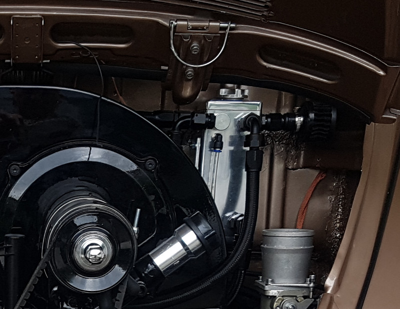

anbei auch mal ein Bild von meinem anderen Auto.
Ist zwar kein Bus und auch nicht die gleiche Box die du hast, aber man sieht was ich meine:
- rechts geht der Überdruck durch den Luftfilter nach draussen
- hinten und links sind die Anschlüsse, aus denen der Überdruck kommt: Ventildeckel links & rechts sowie Kurbelgehäuse vom Limafuß
- unten ist der Rücklauf für etwaiges Überschüssiges Öl. Der geht nach unten und läuft in die Ölwanne zurück.
Die Box hat innen drin wie eine Art Treppe auf dem Weg nach unten. Damit trennt sich etwaiges Öl von der Luft. Das Öl tropft nach unten und die Luft geht nach oben. Bei Deiner Box andersum: auf dem Weg nach oben trifft das Öl-Luft-Gemisch auf die Treppe und das Öl trennt sich ab.
Aber wie gesagt: wenn der Motor i.O. ist und die Dichtung am Limafuß richtig montiert kommt da eigentlich gar kein Öl
