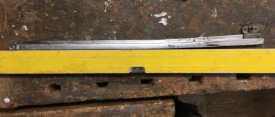

ich habe in der vergangenen Woche die Dichtungen meiner Beifahrertür getauscht, weil ich massive Windgeräusche hatte und die mir gehörig auf die Nerven gegangen sind. Ich hatte die Dichtung am Steg vom Dreiecksfenster schon getauscht, aber das brachte keinen Erfolg. Also: Rundumschlag und alle Dichtungen tauschen.
Erst beim Ausbau des Dreieckfensters habe ich die eigentliche Ursache entdeckt. Vermutlich sind das Hinterlassenschaften eines Einbruchs oder Einbruchversuchs in den USA.
Ich habe den Steg wieder gerade gebogen und alle Dichtungen getauscht. Seid dem ist "Ruhe".

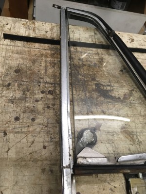

ja. Der Steg war ordentlich verbogen, deshalb brachte auch eine neue Dichtung im Steg nichts. Der Steg ist in dieser Ansicht normalerweise gerade. Wir haben die Schiene erwärmt und von Hand gerade gebogen, nicht mit dem Hammer gedengelt, denn das verträgt das Aluminium nicht so gut.
Die Scheibe liegt nun wieder eng an der Dichtung an und die Windgeräusche sind weg, zumindest an der Beifahrertür.
Die von Bulli-Tom verlinkte Anleitung zeigt alles, was notwendig ist.

Ich habe den Niet ausgebohrt und einen neuen Niet eingesetzt. Ich hatte mir eine Nietzange besorgt, aber der neue Niet ist aus sehr hartem Material. Mit der Zange habe ich es nicht geschafft, den Niet so umzubördeln, dass der genauso sitzt wie das Original. Man müsste einen Hammer einsetzen, aber das habe ich mir so nah am Glas nicht getraut. Der Niet sitzt, das Fenster läßt sich drehen, ohne dass das Fenster rausfällt, aber schön ist andern.
Zum gerade Biegen des verbogenen Stegs (siehe meinen Beitrag vor) musste der Blechrahmen vom Steg getrennt werden. Unten war der sowieso schon abgebrochen. Den habe ich mit M5 oder M4 Schrauben wieder verschraubt. Platz ist dafür genug. Ich gehe davon aus, dass für eine Verschraubung des Halters von der besagten Nietverbindung am Blechrahmen genug Platz ist.
