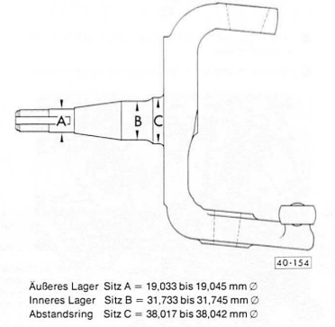

- Beiträge: 4357
- IG T2 Mitgliedsnummer: 834
Re: Radlager vorne, innerer Innenring
es gibt Maße für die Zapfen der Achsschenkel die nicht unterschritten werden dürfen: Habe leider aktuell nur die vom T2b zur Hand.
bulli71
- Beiträge: 2157
Das Bild meinte ich. Danke, jetzt muss ich es nicht mehr bei Knappmann raus suchen, ich bin ja noch nicht mal zuhause
Bei diesen engen Toleranzen ist meine BMS leider überfordert, was nun wiederum bei einer Lagerpassung eigentlich nicht überrascht. Und ich kann dann auch schon direkt davon ausgehen, dass ich drunter liege wenn ich Laufspuren habe, also werde ich mich über den Winter drum kümmern das meine Achsschenkel aufgearbeitet werden.

- Beiträge: 4357
Naja,
die Toleranzen sind ja so, dass sich die Innenringe recht leicht auf ihre jeweiligen Sitze schieben lassen, aber dennoch so fest sitzen, dass sie sich nicht mitdrehen können. Wenn dies gegeben ist, also mal mit den neuen Innenringen ausprobiert, braucht man eigentlich nicht nachmessen. Das sollte dann schon passen.
Wenn die Räder vorne ganz leichtes Spiel haben, bei korrekter Einstellung, wäre mir das immernoch lieber als, wenn die Lager zu fest eingestellt sind.
