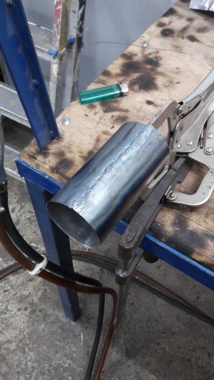

Das Endprodukt ist dann in der Regel ein handgeformter Motorradkotflügel, aber auch da hat Bernd sich flexibel gezeigt, wenn die Blechschüler eigene Ideen hatten, ich habe mir z.B. nebenbei noch eine Blechdose gebaut.

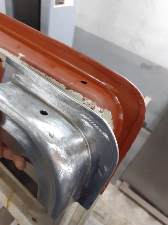

Ich hatte mich dazu entschieden Innen- und Außenblech der unteren Ecke einer T2 Heckklappe nachzubauen, da ein anderer Kursteilnehmer praktischerweise eine entsprechende Vorlage mitgebracht hatte.
Gewählt habe ich den Bereich, weil beim Innenblech viel gestaucht und gestreckt werden muss, und ich überprüfen wollte, ob das Stauch- und Streckgerät zurecht auf meinem Wunschzettel steht.

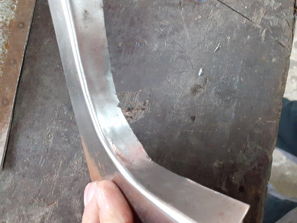

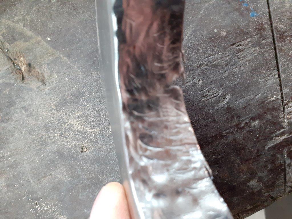

Für meine Heckklappenecke habe ich als erste Maßnahme Formen aus Buchenholz gebaut, mit denen ich im 2. Versuch auch gute Ergebnisse erzielt habe.
Beim ersten Versuch war mir das Blech im Streckbereich eingerissen. Was mit einem anderen Hammer und einer anderen Schlagtechnik schnell erledigt war.

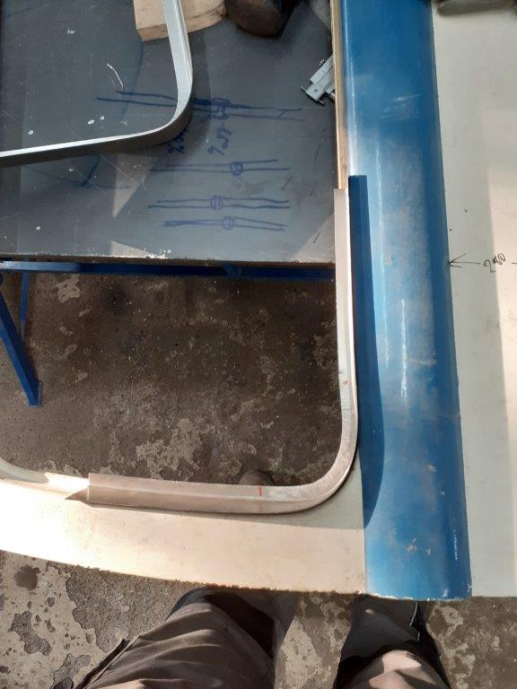

Weiter ging es dann mit dem Stauch- und Streckgerät, da hiermit genauere und einfachere Materialverschiebung möglich ist (ergo: das Teile wandert auf dem Wunschzettel jetzt ganz nach oben).
