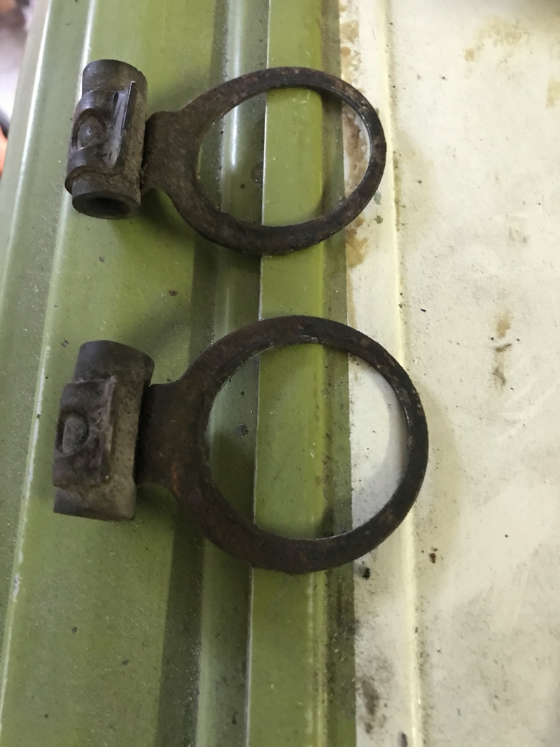

Ich stehe gerade auf dem Schlauch, kann mir jemand sagen wo das hin kommt?

bisher nie gesehen... kein Standard Teil...
um welches Modelljahr & Typ oder Camper-Aufbau geht es?

sorry vergessen 76er Helsinki.
Ich baue gerade die Vorderachse zusammen und die Teile waren in der dazugehörigen Kiste.
Auf den Fotos vor dem zerlegen sind die Teile nicht zusehen.
An meinen 76er KTW sind die auch nicht zufinden.
Das Loch hat den den denselben Durchmesser wie der Exzenter bzw. würde darunter passen.
Habe echt keinen blassen Schimmer ob die zum Bus gehören oder nicht!

Moin Uli,
Rolf-Stephan Badura hat geschrieben: 18.12.2019 14:24 bisher nie gesehen...
… aber gleich. :mrgreen:
uli hat geschrieben: 18.12.2019 14:38 … und die Teile waren in der dazugehörigen Kiste.
Hmm :stupid: , das sind eigentlich die Halter für die Bremsschläuche beim T2a mit Trommelbremse. :?
… wer weiß was da gebastelt wurde. :motz:
Ab Einführung der Scheibenbremse gab es das Halteblech mit der Pos.Nr. 7. :wink:
http://www.michaelknappmann.de/bulli/mi ... 03500.html

Norbert*848b hat geschrieben: 18.12.2019 15:15 Moin Uli,
OK vom T2a!
Norbert*848b hat geschrieben: 18.12.2019 15:15 Hmm :stupid: , das sind eigentlich die Halter für die Bremsschläuche beim T2a mit Trommelbremse. :?
...nee gebastelt war da nichts, die richtigen Halter waren schon dran und sind auch da.
Also bleibt nur das Rätsel wie die Teile in die Kiste kommen...der T1 hat die Teile ja auch nichht und T2a habe ich keinen.
