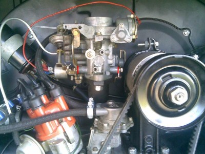

der vergaser rinnt, wenn der motor nicht läuft, an diesen stellen!
an was kann das liegen? macht das ventil in der schwimmerkammer nicht richtig zu?
:hilfe: :confused:

B.C.
Beiträge: 1943
Registriert: 05.05.2006 11:57
IG T2 Mitgliedsnummer: 490
Re: motor springt nach einbau nicht an
Beitrag von B.C. »
Tja bensch,
da wird wohl die Drosselklappe ordendlich Spiel haben, wenn da schon Sprit rauslaufen kann.
Wenn dem so ist, zieht er da auch Falschluft. Da hilft dann nur eine Überholung.
Benschpal
Beiträge: 1936
Registriert: 18.11.2007 15:32
Beitrag von Benschpal »
ja aber wieso kommt da sprit im stillstand raus?
da ist dann doch was undicht oda?
wie sieht so eine überholung aus? was muss man da alles machen?
bensch
Blackbeard
Beiträge: 125
Registriert: 28.10.2007 21:25
Beitrag von Blackbeard »
Vergaser überholen würde ich vom Fachmann machen lassen, gibt es aber nicht viele und 100€ kostet das bestimmt auch. Würde mir einen anderen Vergaser besorgen, muss ja vielleicht nicht neu sein. Das Problem beim Gas geben kann sehr gut Falschluft sein, an evtl undichtigkeiten, Bremsenreiniger im Betrieb sprühen, wenn sich die Drehzahl erhöht hast du den Fehler.

Benschpal
Beiträge: 1936
was ist denn bei der überholung zu machen? gibts da dicht ringe oder hülsen oder ähnliches?
und wieso rinnt der wenn der motor steht? im betrieb kommt da kein sprit raus!
