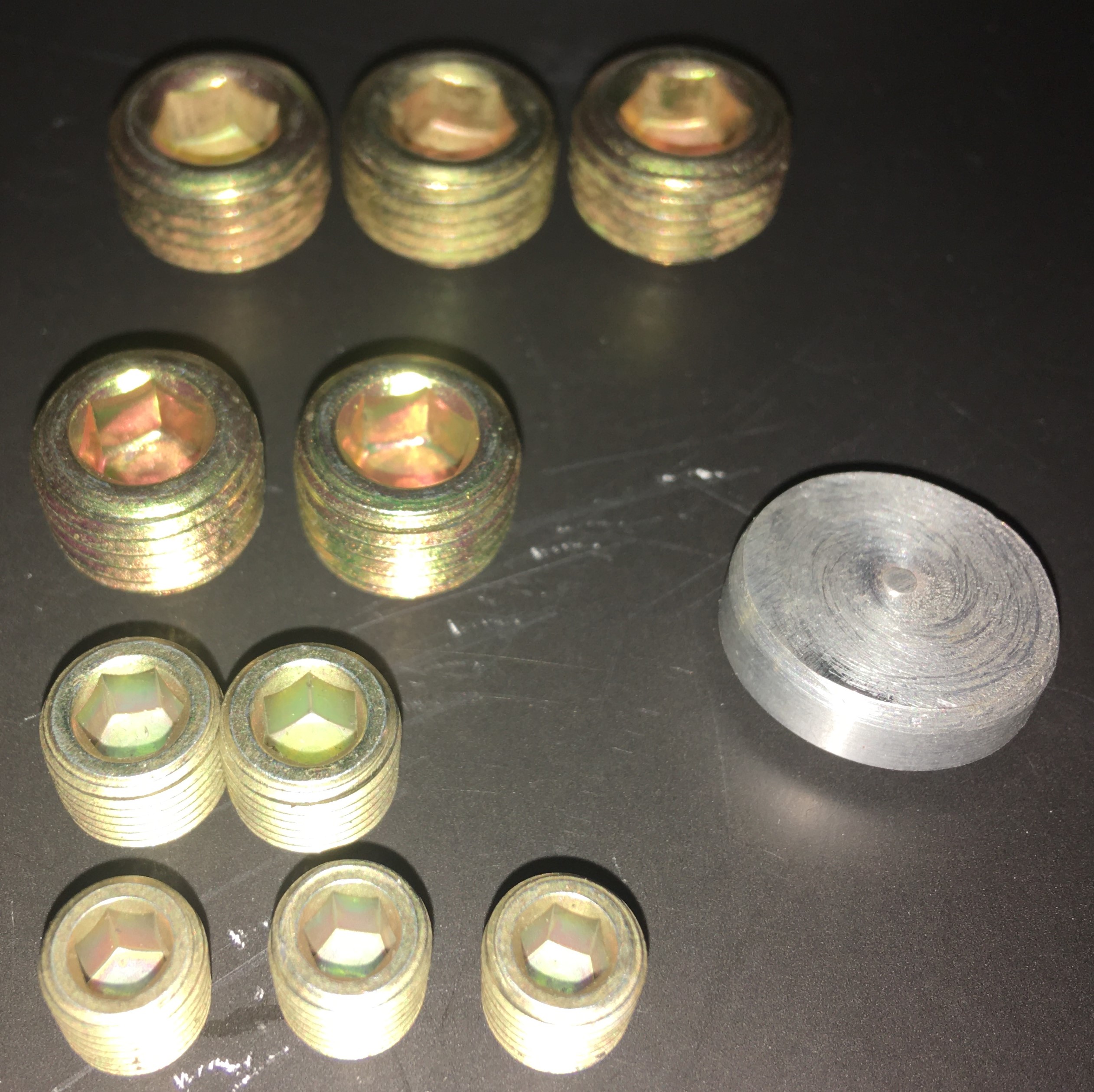

nachdem ich vor jahren spaseshalber mal so einen stopfen entfernt hatte und gesehen habe was da so alles drinn ist mache ich das jetzt immer wenn ich einen motor mache!
wenn du alle stopfen entfernst ( finde ich besser) brauchst du verschiedene gewindestopfen und auch aluminiumstopfen die du vorher reinhauen musst und anschliessend auch einen gewindestopfen draufschraubst.....also wenn du es umfassend und richtig machst ( zum beispiel wenn du das kurbelgehäuse gestrahlt hast und der schmodder in den kanälen liegt) ist es etwas mehr arbeit! und du benötigst dann die maase aller gewindestopfen!

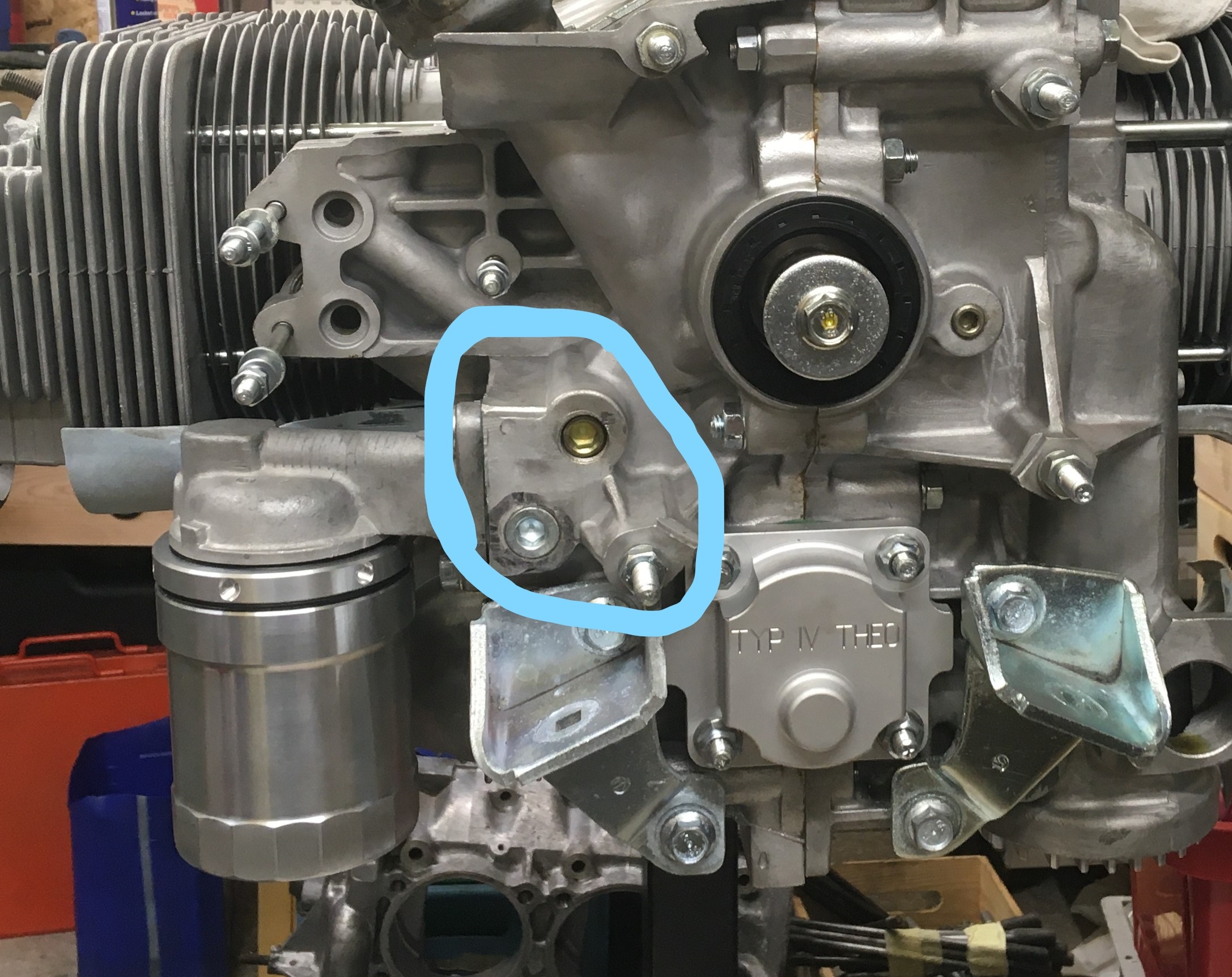

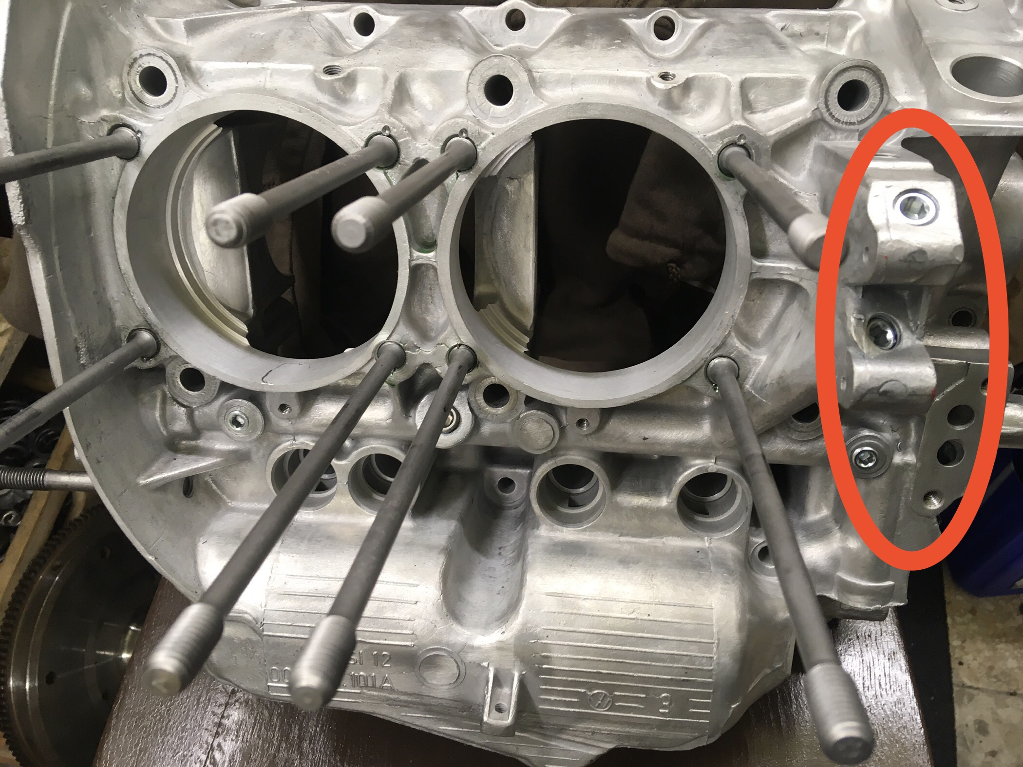

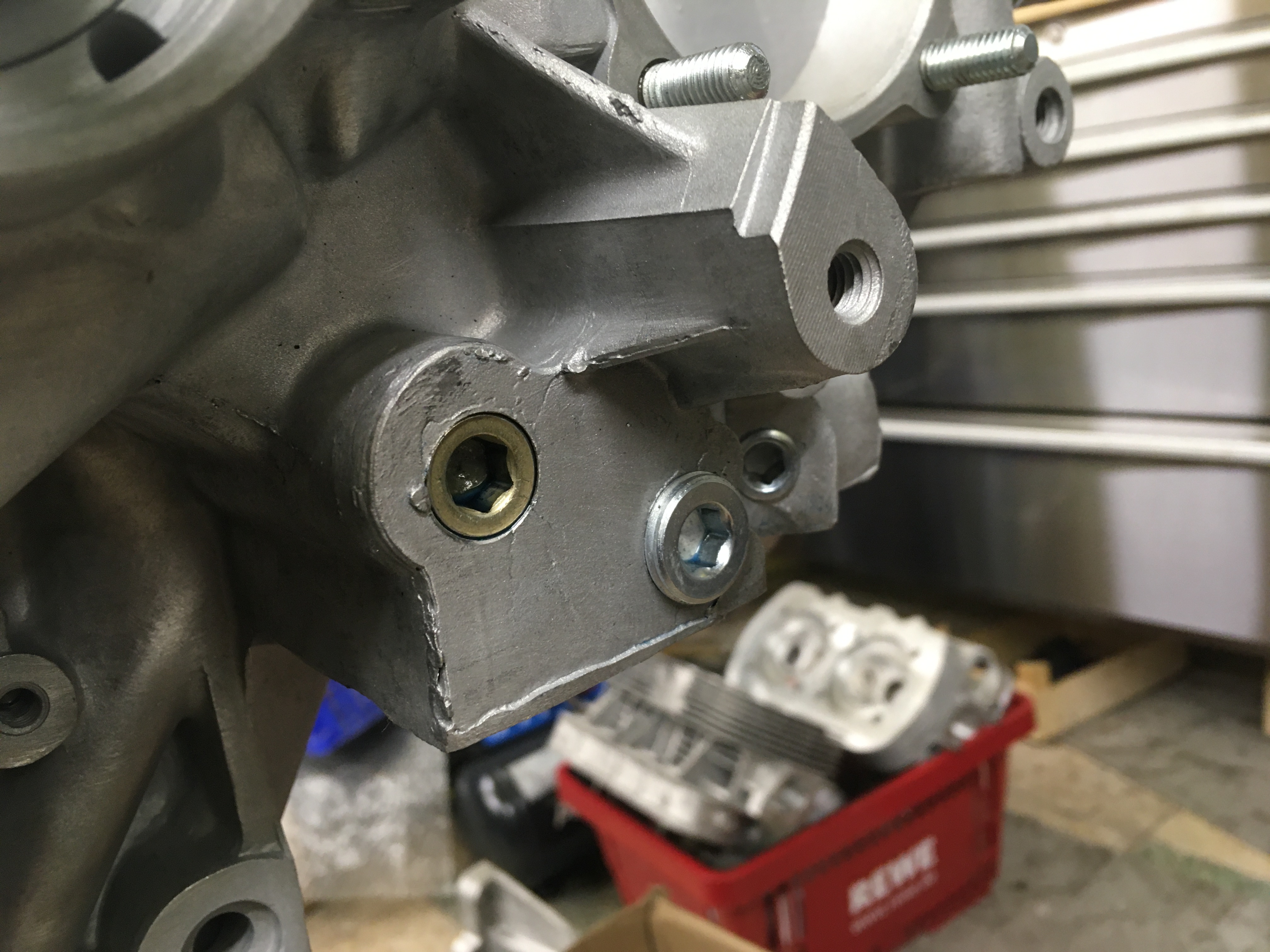

Hallo Theo,
danke, die Bilder sind Klasse. Auf dem ersten Bild sind genau die zwei Öffnungen zu sehen, die ich verschließen möchte. Welche zwei Größen an Schrauben hast du da genommen. Kannst du bitte etwas zu den Arbeitsschritten sagen (aufbohren?, Gewinde schneiden usw.)? Wie hast du da noch Alustopfen reinbekommen? So viele Platz ist da ja nicht.
Da man da relativ schnell ein Gehäuse kaputt machen kann, würde ich mir vorher gerne ein Bild von den Arbeiten und nötigen Material machen wollen.
Gruß Thomas

Genau die beiden meine ich.
Re: Ölkanäle Typ4 Gehäuse verschließen

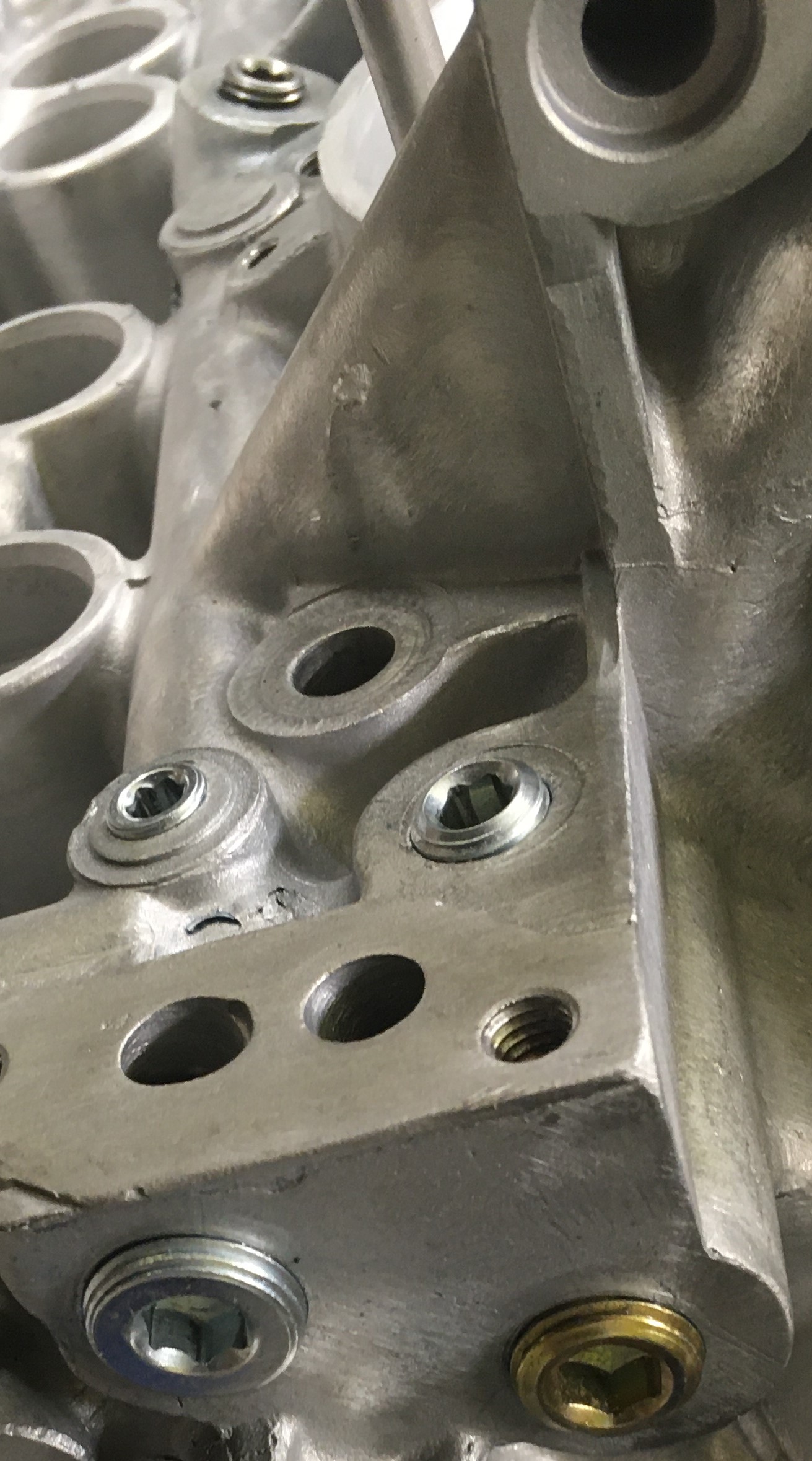

wenn du hier den stopfen ziehst ist da ein hohlraum der zum ölkühler fürt und dort musst du erst wieder einen alustopfen reinhauen und anschliessend von aussen den gewindestopfen eindrehen um den raum zum ventil wieder zu verschliessen....ich müsste das mal dokumentieren ...eventuell hast du noch ein paar tage zeit dann mache ich mal fotos davon oder versuche das zu beschreiben...so auf die schnelle geht das nicht.....es ist eben die blödste stelle....hast du die anderen stopfen auch alle entfernt?
die haben auch alle verschiedene durchmesser!

wie gesagt gibt es da einen hohlraum zum ölkühler ( wir reden von typ4) und ölüberdruckregelventil wenn du diese beiden kammern nicht voneinander trennst läuft dir der öldruck wek...der gewindestopfen schliest die lücke zwischen ventilgehäuse und der aussenwelt der alustopfen den zwischen ventilgehäuse und ölkühlerzugang....schrauberger hat geschrieben: ↑12.01.2020 12:26 HalloTheo, welchen Zweck haben die Aluminiumstopfen, die man zuerst in die Bohrungen klopfen sollte. Die Abdichtung übernimmt ja das Gewinde in Verbindung mit Gewindedichtmittel?
Und was ist das für ein Ölfilter/Cover auf dem letzten Bild?
Grüße Ralph
der ölfilter ist so ein auswaschbarer den man immer wieder verwenden kann....
