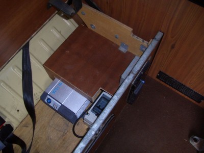

ich habe überlegt, ob ich Ladegerät und Sicherungen in der Reserveradmulde im Kleiderschrank (Berlin-Ausstattung) unterbringe.
Die Versorgerbatterie könnte dann direkt darunter auf dem linken Batterieboden stehen und die Kabel-Wege zu Kühlschrank, Beleuchtung und Wasserpumpe sind auch schön kurz.
Selbst das vorhandene Ablaufloch könnte man ggf. für die Kabeldurchführung nutzen. Wobei ich vermutlich besser einmal über den Unterboden gehen würde, um keine Öffnung zwischen Fahrgast- und Motorraum zu haben.
Spricht da was gegen?

Hallo Georg,
weißt Du, wieviel Energie das Ladegerät in Wärme umsetzt? Gegebenenfalls mal messen (Differenz zwischen Eingang und Ausgang). Manche Ladegeräte haben einen lausigen Wirkungsgrad, so dass eine Menge Wärme abgeführt werden muss. Kann die aus Deiner Reserveradmulde entweichen? Eine Lüftung nach unten verbietet sich, vielleicht geht etwas nach oben.

Hallo Wolfgang,
das Ladegerät (DOMETIC PerfectCharge MCA 1215) hat laut Datenblatt einen Wirkungsgrad von bis zu 87% und eine max. Betriebstemperatur von 50°C. Da glaube ich, dass das Blech vom Motorraum her auch in diesen Bereich kommt.
Nach oben hin ist die Mulde ja prinzipiell offen, da liegt nur eine dünne Sperrholzplatte drauf. Die könnte ich auch noch durch ein Lochblech oder so ersetzen, gute Idee.
Georg

Hi Georg,
ich würde es nicht machen... hab den Vorgänger 152A, welcher noch aktiv gekühlt wird, unter der Sitzbank... da kann die Abluft quasi über den Kühlschrank abgeführt werden.
Unterschätz die Abluft an heißen Sommertagen nicht. Du heizt dir den ganzen Schrank auf und riskierst eine Überhitzung des Gerätes...
Ich war überrascht, wie oft der Lüfter in meinem Ladegerät auf Volldampf geht, obwohl ich die Klappe unter der Sitzbank bei externer Stromversorgung immer offen habe... :unbekannt:

12V x 15A = 180 Watt. Laut Wirkungsgrad setzt dein Ladegerät etwa 25 Watt an Hitze um. Jetzt vergleich das mal mit einer alten 25 Watt Glühbirne, die in deiner Reserveradmulde leuchtet bzw. ihre Hitze abgibt.
Mach doch das Ladegerät in den Motorraum hinter die Reserveradwanne. Nimm starke gummiüberzogene Magnete und "kleb" das damit ans Blech. Ich glaub ich mach das auch so in der Art. Schon wieder ein Schuhkarton an Platzgewinn im Innenraum...

Hallo Georg,
ich kenne Dein spezifisches Ladegerät nicht, doch wenn da "bis zu 87%" genannt werden, dann heißt das im Klartext "immer deutlich unter 87%". Den idealen Betriebszustand hast Du extrem selten. Ich würde eher von optimistischen 75% ausgehen. Dann setze das ins Verhältnis zu den 180W (die den 75% entsprechen), und schon bist Du bei einer Verlustleistung von rund 60W. Wie oben schon empfohlen: leg' eine entsprechende Glühlampe rein (die wandelt die 60W komplett in Wärme um) und schau, was passiert.
Ich wär' vorsichtig, zumal Du punktuell im Netzgerät mit einer deutlichen Überhitzung rechnen musst.

Da wär es mir auch am liebsten. Laut Anleitung soll man es aber nicht über der Batterie montieren wegen der möglichen Ausgasungen.aircooled68 hat geschrieben: ↑13.02.2020 16:55 Mach doch das Ladegerät in den Motorraum hinter die Reserveradwanne.
Außerdem muss ich dann ja noch 230v in den Motorraum legen.

ich stehe gerade vor einer ähnlichen Frage mit dem "wohin mit dem Ladegerät". Motorraum habe ich auch auf der Wunschliste.Bullischorsch hat geschrieben: ↑13.02.2020 17:20Da wär es mir auch am liebsten. Laut Anleitung soll man es aber nicht über der Batterie montieren wegen der möglichen Ausgasungen.aircooled68 hat geschrieben: ↑13.02.2020 16:55 Mach doch das Ladegerät in den Motorraum hinter die Reserveradwanne.
Ich schau mir das nochmal in Ruhe an.
Danke euch allen.
Aus meiner Sicht Vorteile
- ich habe den Platz im Innenraum für was anderes frei
- Kabellängen zu den Batterien sind kurz
- je kürzer das Kabel und je weniger Durchführungen, desto weniger Möglichkeiten das Kabel durch zu scheuern
Nachteile aus meiner Sicht
- Umgebungstemperatur: Alpenpass hochfahren und oben anhalten: da macht der Motor doch ganz gut Abwärme, die ggf. über die spezifizierten Limits des Ladegerätes rausgehen
- die meisten Ladegeräte haben ja Zustandsanzeigen. Die sehe ich dann nicht mehr
Was meint ihr bezgl. Nachteile?
Mir schwebt das Votronic VBCS 30 oder VAC45 vor.
Achso: Ersatzradmulde als Ort scheidet bei mir aus. Die nutzen wir im Urlaub immer für die schmutzige Wäsche. Wenn ich jetzt das Ladegerät dort einbaue, befürchte ich, dass die schmutzige Wäsche trotzdem drauf gelegt wird (ich kann mir bei meinen Blondinen bei sowas den Mund fusselig reden) und dann der Lüfter abgedeckt wird. Da könnte ich den Bus ja dann gleich anzünden; kommt auf das Gleiche raus.

als ich vor derselben Frage stand und trotz langen Überlegens keine wirklich überzeugende Lösung fand, habe ich mich für einen ganz anderen Weg entschieden.
Der Motorraum - bzw. die „Batterieböden“ rechts und links - kamen für mich nicht in Frage, denn:
- der Raum wird zuweilen deutlich heißer, als die Betriebstemperaturen, für die die Geräte ausgerüstet sind (weiter oben wurden 50°C erwähnt),
- bei kräftigem Regen wird es verdammt nass im Motorraum – und ein Regenschutz behindert wiederum den Luftaustausch,
- in staubigen Regionen fliegt da hinten einfach zu viel Dreck herum.
Also wo dann hin? Da mir immer noch nichts Überzeugendes einfiel, habe ich mir die Grundsatzfrage gestellt: brauche ich so ein großes Gerät überhaupt? Wie oft war es bei uns in der Vergangenheit nötig, in kurzer Zeit mit viel Strom zu laden, also über 10A? Unsere überraschende Antwort: nie.
Wenn wir auf einem Camp ankamen, waren die Batterien meistens von der Fahrt noch halbwegs voll. Wenn wir länger irgendwo standen und Kühlschrank und Licht die Batterien leersogen, hatten wir ja auch viel Zeit, sie wieder aufzuladen bzw. sie gar nicht erst zu entladen. Und für das Langzeitladen – z.B. über Nacht – brauchen wir kein 10A-Gerät.
Wir haben ein Solarmodul unterm Dachgepäckträger hängen, was wir bei Bedarf in die Sonne legen (denn das Auto stellen wir freiwillig nicht in die Sonne). Folglich haben wir auch einen Solarladeregler, der alles, was über 15V ist, in die Batterien pumpen kann. Das Solarmodul allein kriegt die Batterien nicht voll, aber wir haben dem Laderegler einfach Strom aus meinem Laptop-Netzgerät angeboten. Das hat 18 oder 20V, ich habe den Strom auf 2 bis 3A begrenzt (sonst wird es bei hohen Außentemperaturen zu heiß, auch wenn es formal kurzschlussfest ist) und innerhalb eines Tages kommen auf diese Weise 50 bis 80Ah zusammen. Weit mehr, als wir brauchen.
Der Vorteil für uns: kein zusätzlicher Platz, kein zusätzliches Gewicht, keine zusätzliche Installation (wenn man von der Buchse fürs Computer-Netzteil mal absieht). Und gekostet hat’s auch nix, wir haben eh immer unsere Laptops mit.
Vielleicht ist das auch eine Lösung für den einen oder anderen.

Regen ist natürlich so ne Sache. Ich benutze zum Laden der Batterie ein einfaches, normales Ladegerät. Noco Genius mit Schutzklasse IP65. Also staub- und regendicht. Da hab ich keine Bedenken das in Motorraum zu verbannen.
Zum Stromverbrauch geb ich Wolfgang völlig recht, ein normaler Camper hat keinen großen Stromverbrauch. Der größte Verbraucher ist der Kompressor-Kühlschrank, der optimal etwa 40Watt frisst und eine Standheizung.
Und dann gibts noch die unnormalen Leute, die haben nach 2 Stunden ne leere 2. Batterie... Und die muss dann auch schnell wieder geladen werden...
Mit Netzteil und Solarladeregler wäre ich extrem vorsichtig. Die meisten Solarladeregler schließen den Eingang (also die Solarzelle) kurz, wenn die Batterie vollgeladen ist, da ja die Solarzelle weiterhin Energie erzeugt, die nicht in die volle Batterie gepumpt werden kann. Ein nicht kurzschlussfestes Netzteil kann überhitzen und ggf. abbrennen. Kurzschlussfeste Netzteile würden in dem Fall ihre maximale Leistung abgeben was bei Wolfgang auch zu einen heißen Netzteil führt. Zum Ab und Zu bissl laden kann man das machen. Ich würde mit angeschlossenem Netzteil aber nicht gut schlafen.
