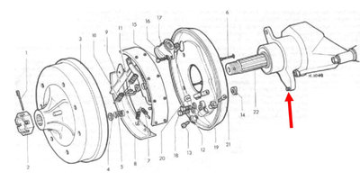

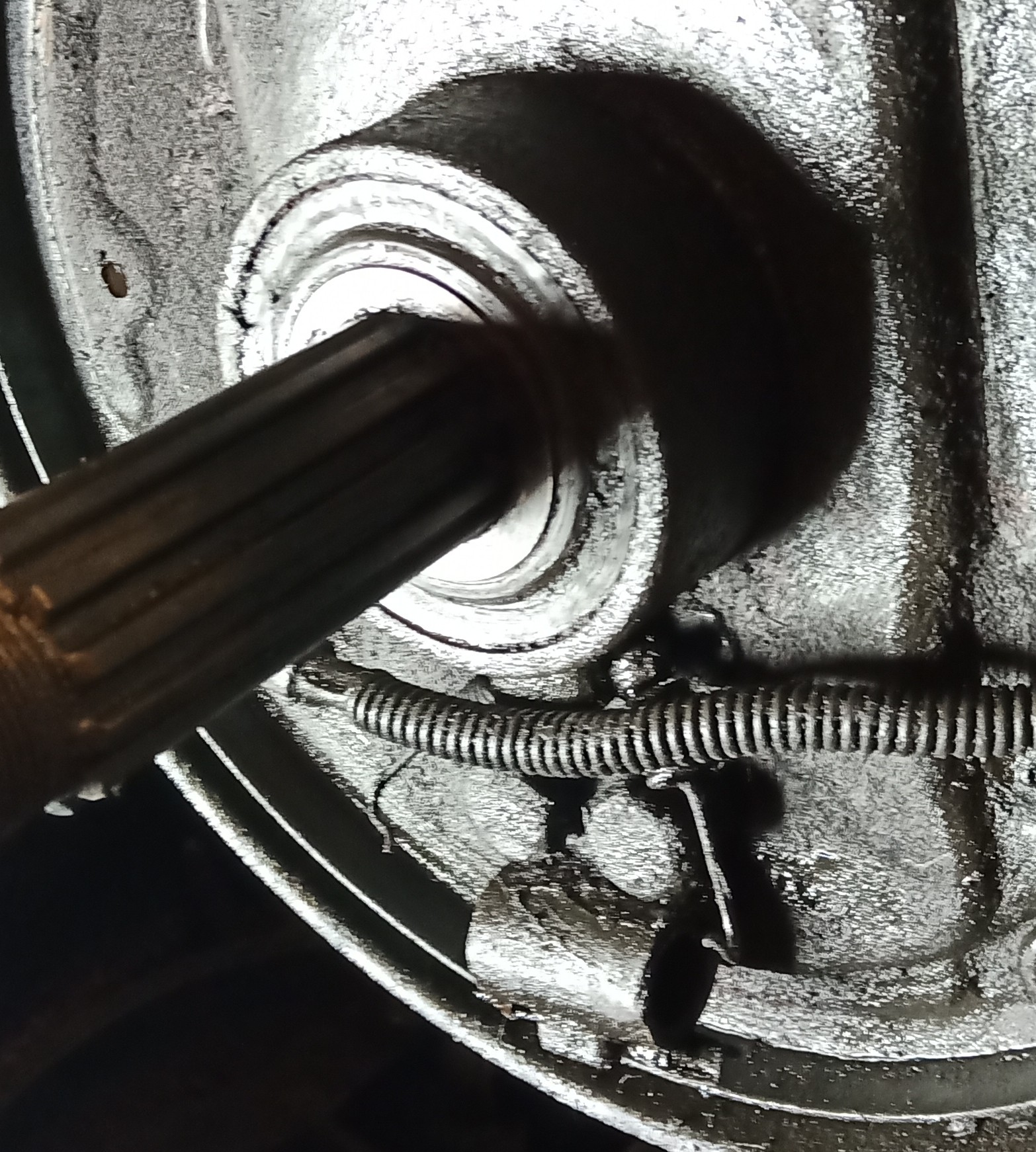

leider bin ich heute am Ausbau des Ankerblechs gescheitert.
RBZ ist ab und auch beide Schrauben unten sind gelöst.
Oben wackelt es. Im Bereich der Nachsteller (Gußteil) kommt es mir vor als wenn es von einer unsichtbaren Schraube gehalten wird. Da tut sich nix. :wall:
Im RLF steht nicht wirklich was .... Habe nix gefunden.
Bei mir sieht es auch anders aus als im Ersatzteil Katalog.
Der Nachsteller-Träger ist nicht gewinkelt und das dritte Loch ist nur von der Rückseite aus sichtbar. Dort ist aber keine Schraube drin.
Könnt ihr mir helfen?

Der Stift kann mit einem passenden (!!) Durchschlag von hinten ausgetrieben werden. Die Ankerplatte dafür zunächst wieder festschauben, sonst steckt das Ding dann in ihr fest :roll:

Ich frage mich wo der Stift vorne rauskommt.
Im Gegensatz späteren Modellen sieht man den nicht von vorne.
Der Sitz der Nachsteller ist gerade, nicht V-förmig.. Vielleicht ist auch nur zu viel Modder drauf.
Das ist ja auch der Grund, warum der Träger ab soll. Ich bekomme den von beiden Seiten nicht ordentlich gereinigt.

Der ist schon da, sitzt unterm Dreck. 8)

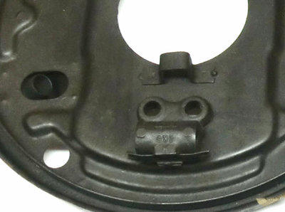

Hmm, jetzt ist auch mein Interesse geweckt. Hab mal nach einem NOS-teil gegooglet und konnte von der Außenseite auch kein Loch entdecken. :?
Infoquelle mit weiteren Bildern: https://www.ebay.de/i/273741248740?chn= ... gJu5fD_BwE

Ah so sieht das in sauber aus ....
Ich glaube man kann den Stift nicht nach innen austreiben bis dem Modell.
Und bei den Preisen traue ich mich auch nicht mit groben Gerät dran :heul:

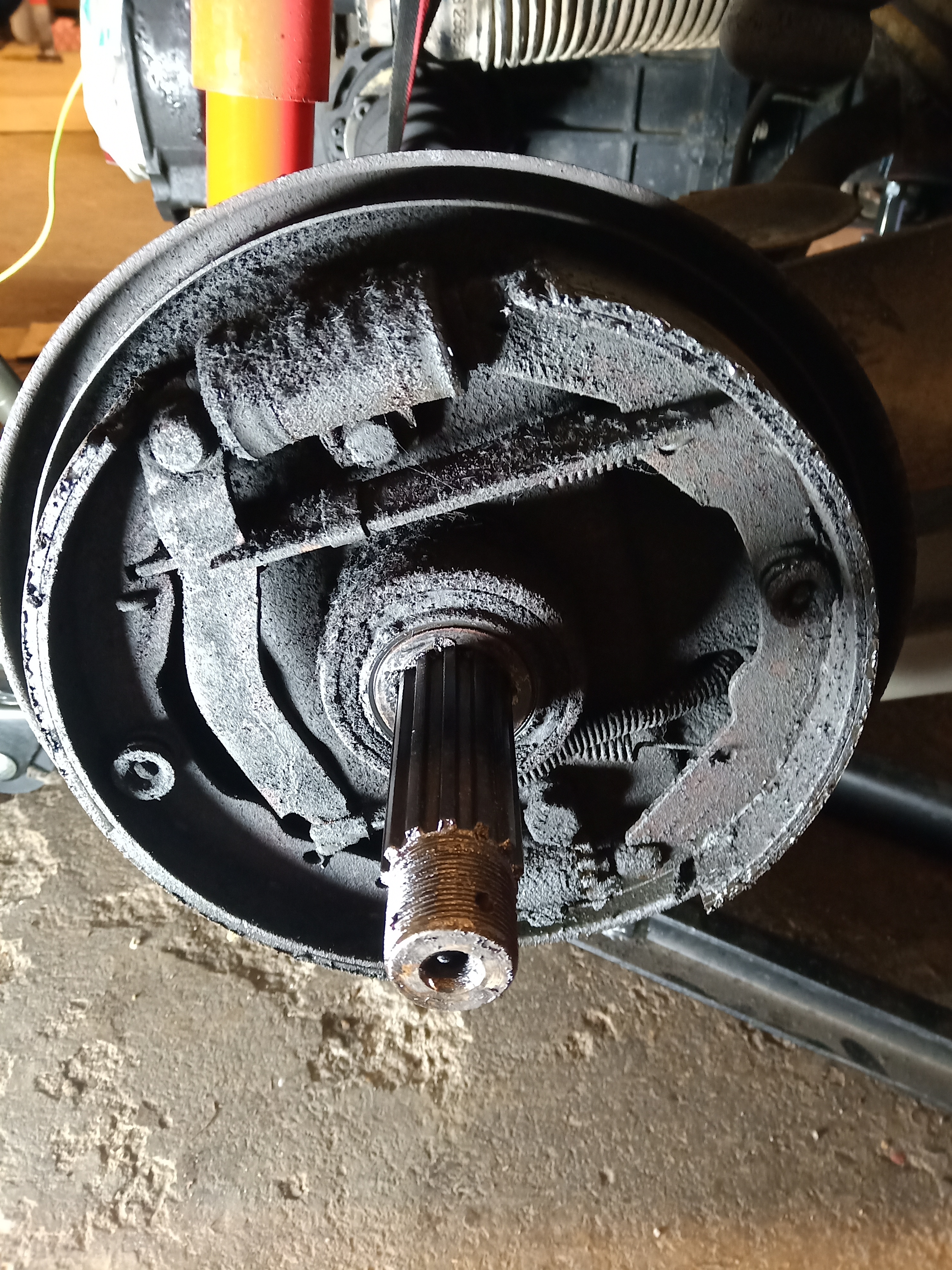

:versteck: Hallo ich bin euch noch eine Antwort / einen Bericht schuldig.
Also. Das Ankerblech wurde zu einem Teil von der Dichtmasse gehalten. Vielmehr jedoch hakte es auf dem Zapfen. Da ich ein Neues auftreiben konnte und das alte auch verbogen war, habe ich es gewagt es mit Gewalt zu demontieren. Ich habe einen Dicken Schraubendreher durch die Gusshalterung der Versteller gesteckt und gezogen und gewackelt. Der Schweißpunkt des Gussteils hat sich verabschiedet und ich konnte es dann abnehmen.
Das Neue Blech hatte eine falsche Aufnahme für den Zapfen. Auch dort war der Schweißpunkt schwach. Abgedreht und das alte Teil angeschweißt, dann mit Dichtmasse montiert. Fertig.
Leider kam dann das Leid mit unvollständigen Montagesätzen und für meine Begriffe falsch gebohrten Löchern in den Backen zur Aufnahme der großen Federn.
