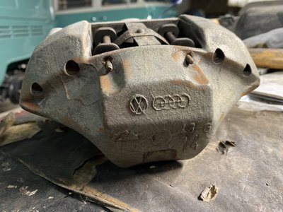

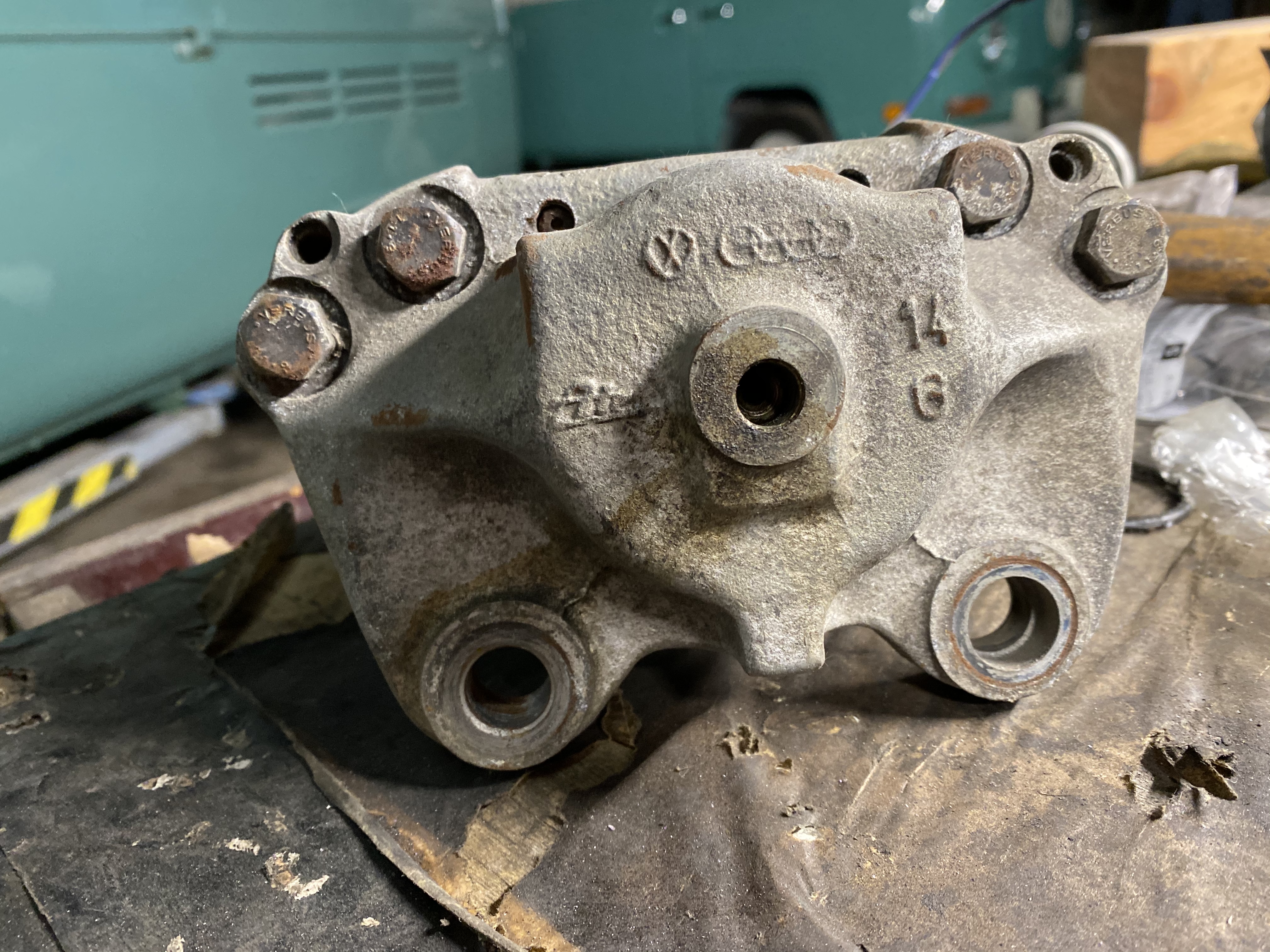

Habe mich entschieden auf 5x112 Scheiben- und Trommelbremsen umzubauen. Eine Kombination die ich mir in Mexiko schon mal hatte dran bauen lassen, wohl aus einem „Combi“. Interessanter Weise sogar mit dem T2a HBZ wie er verbaut war... hatte auch funktioniert.
Frage 1: ist dies ein ATE Bremssattel, baugleich für Baujahr 72-79?

Die frühen Sättel unterscheiden sich von den späten eigentlich nur in zwei Dingen.
Bei den älteren waren die Beläge dünner, deshalb das Maul für die Scheibe kleiner, und die Verschraubung war M12 fein und später M14 fein. Wenn du also eine M14 Schraube durchs Loch bekommst sind's die neuen, sonst die alten.
Auch zu erwähnen: jeder Sattel wird mit einer Schraube mit durchgehendem Gewinde und einer Passchraube montiert. Ich meine früher war die Passchraube oben, später unten, vielleicht auch anders rum. Der Sinn der Passchraube an dieser Stelle erschließt sich mir eh nicht.

Moin Hendrik,
Besser: Ist dies ein ATE Bremssattel, baugleich für Modelljahr 73-79, oder etwa MJ 71-72?
… soweit beantwortet.
Befestigung Sattel MJ 71-72: Oben und unten jeweils eine Sechskantschraube (VW Normteil N 0101274, M12X1,50X30, Festigkeit 12.9) mit Federscheibe N 0122323 unterlegt, Anzugsmoment 100 Nm,
also nix mit Passschrauben.
Befestigung Sattel MJ 73-79: Oben eine Passschraube 211 615 141 A, M14X1,5X34 und unten die Sechskantschraube 211 615 143 A, M14X1,5X37, Festigkeit jeweils 10.9, Anzugsmoment 170 Nm,
keine Verwendung von Federscheiben.

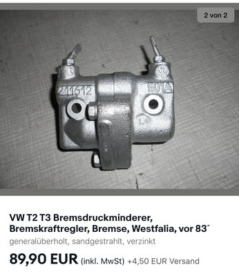

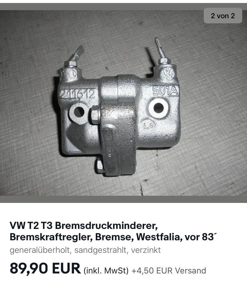

BTW: Für Deine hinteren RBZ brauchst Du halt ein Restdruckventil, da in Deinem Fahrzeug kein Bremskraftregler mit diesem Ventil vorhanden sein sollte.
Streng genommen müsstest Du bei Umrüstung auf vordere Scheiben solch einen Regler brauchen (müssen).
… stattgegeben. :unbekannt:

Trommelbremsen brauchen also ein Restdruckventil (Bodenventil). Deshalb haben die Fzg. mit Trommelbremse rundum die Ventile direkt am HBZ verbaut.
Scheibenbremsen brauchen kein Restdruckventil, sondern ggf. ein Spezialbodenventil.
Damit die Sache rund wird:
Unabhängig ob mit oder ohne BKV haben alle Fahrzeuge ab MJ71 also noch einen Bremskraftregler weil vorne Scheibe und hinten Trommel. Mit etwas Suche habe ich hier im Forum viewtopic.php?f=7&t=20439 herausgefunden, dass es den neu nicht mehr gibt und auch gebraucht bei z.B. Ralfs VW Teile derzeit nicht gibt. Es gibt den für den T3, aber da heißt es auf eigene Gefahr im T2 und frühen T3...
Jetzt stelle ich mal ne vielleicht etwas ketzerische Frage:
Wie denkt man sich das dann bei CSP mit der Nachrüst-Scheibenbremse für T1/T2a mit 5x205er LK? Dort wird ja nur empfohlen auf BKV umzurüsten, z.B. mit einem BKV mit integriertem HBZ. https://www.csp-shop.de/raeder-bremsen/ ... 5921a.html
Hat das Upgrade-Produkt dann die entsprechenden Ventile? Ist diese Scheibenbremse anders als die ATE und kommt auch mit den Ventilen klar, welche ja eigentlich vorhanden sein müssten am Original-HBZ?

Es ist der spätere Bremssattel! Die M14 Schrauben sehen auch nach Original aus. Eine Schraube mit Gewinde bis zum Kopf, die andere mit Gewinde nur am Anfang. Das wird wohl die Passschraube sein.
Bremskraftregler habe ich bei eBay gefunden. Überholt und für T2 und frühe T3. Teilenummer bei Ralfs VW Teile abgeglichen.
Wirds ja doch langsam... Danke für eure Hilfe und Tipps!

Moin Hendrik,
Na toll, das ist aber die (spätere) Ausführung ohne Restdruckventil.
