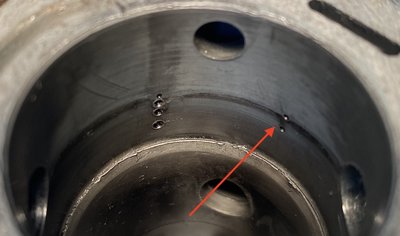

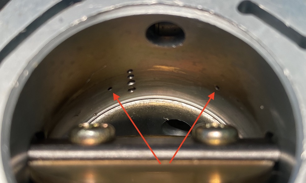

Die Übergangsbohrungen sind z.B. unterschiedlich:
Ist da noch mehr anders?

Die besonderen Übergangsbohrungen sind mir leider nicht bekannt, das ist lt. meinem Kenntnisstand nirgendwo nachzulesen.

Auch die Bohrung in der DK sowie die Ausfräsungen mögen anders ausfallen.

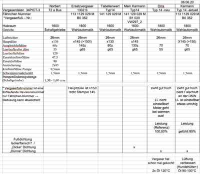

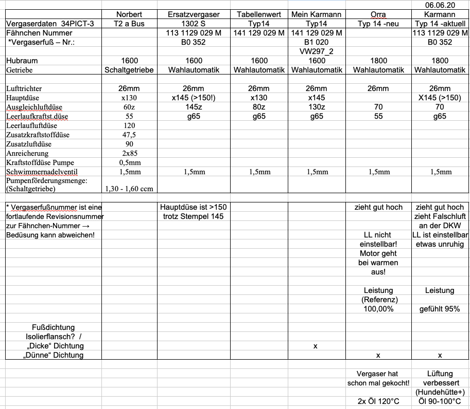

Die „Düsenvarianten“ sind übrigens schon lt. Tabelle (deine Bullidaten sind auch vertreten :D ) haarsträubend unterschiedlich, damit wollte ich hier zunächst keinen belasten:
