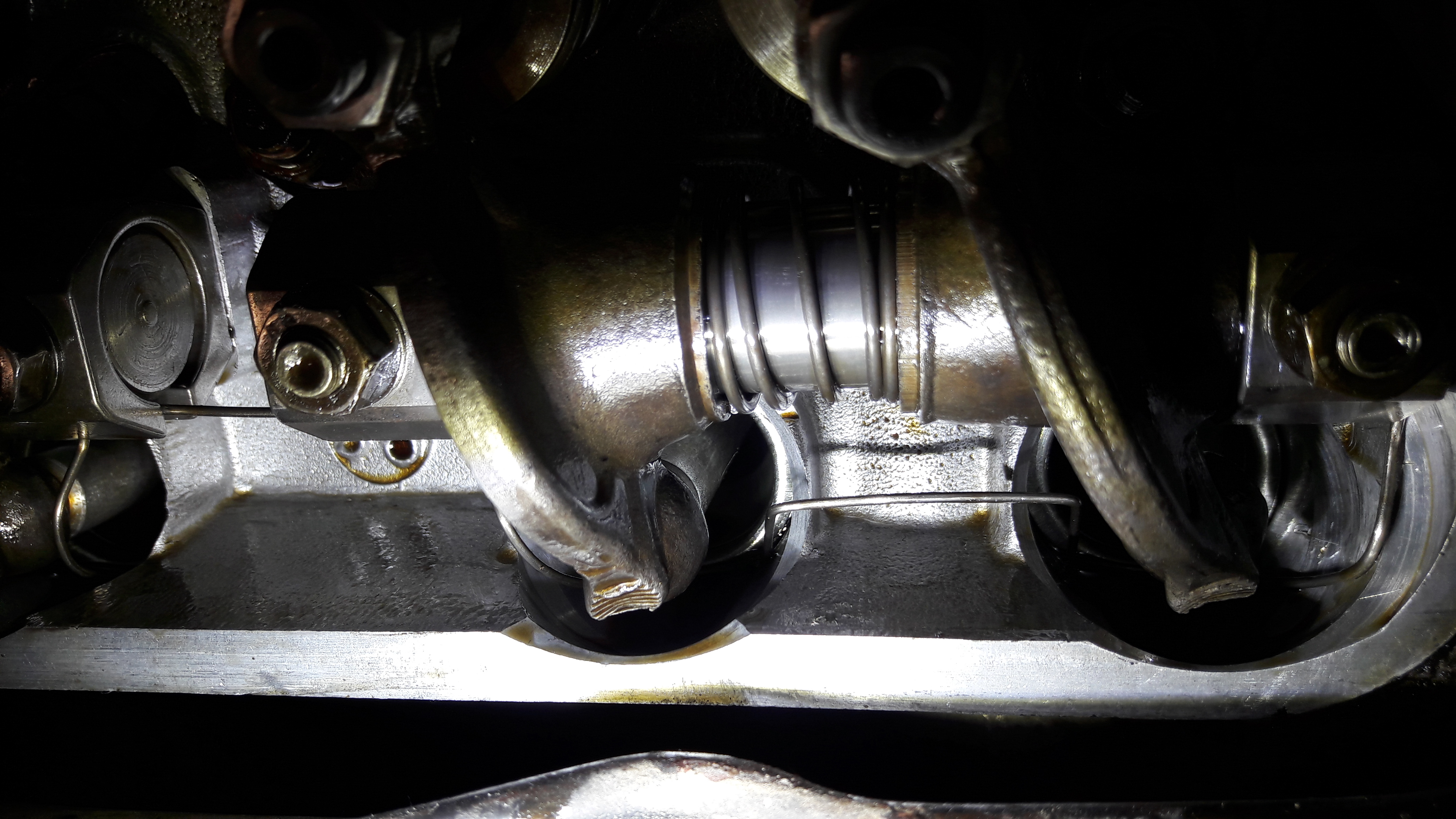

Hallo,ich bin dabei den rechten überholten Zyl.Kopf wieder zu montieren.habe mich schön an anzugsdrehmomente und reihenfolge usw gehalten,hab neue Stösselschutzrohre verbaut und lese nun etwas von „Sicherungsfedern“.
Kann mich beim besten Willen nicht daran erinnern,sowas ausgebaut zu haben.hat evtl jemand ein Foto davon?
Sind die Wichtig?

Hi Arno,
das ist ein auf den ersten Blick dubios gebogener Draht.
Der sorgt dafür, das die Stößelschutzrohre sich nicht im Btrieb heraus arbeiten können.
Wichtig ist, das die Feder korrekt montiert wird und nicht an den Stößelstangen anliegt.
Die werden sonst durch gescheuert.

Ist dieser Federdraht pro Seite:
mehr Bilder hier: https://www.vw-t2-bulli.de/data/restora ... ion21.html

Dann werde ich mal schauen ob das jemand anbietet. Kann ich denn die Kipphebelblöcke schon montieren oder muss das parallel eingebaut werden?
Gruß Arno
Dann werde ich mal schauen ob das jemand anbietet. Kann ich denn die Kipphebelblöcke schon montieren oder muss das parallel eingebaut werden?Gruß Arno
Gruß Arno
- Beiträge: 6650
Re: Stösselrohrsicherung???
die passen auch mit montierten Böcken rein und raus

habe noch eine Frage zu den Böcken:hab mir die markiert,wie sie drin waren,aber nun sind die Schlitze(die an den Teilen sind,wo die Schraube durch kommt)beim 2ten Zyl. beide unten und beim 1ten zyl.einer oben und einer unten.war doch sicher nicht richtig,oder?
Gruß Arno
Gruß Arno
Gruß Arno
- Beiträge: 5190
Hi Arno,
die Schlitze gehören immer nach unten.
Sonst könnte man die Feder nicht einhaken.
die Klammern gibts aber nicht beim Typ 1 oder?
Habe ich zumindest noch nie gesehen.
- Beiträge: 6650
beim Typ 1 ist die Sicherung im Kopf nicht notwendig...
da Rohre eine Falz umlaufend an beiden Enden haben und zwischen Kopf und Block geklemmt sind
(und damit nur bei demontierten Kopf tauschbar sind - sofern standard Rohre)
Beim Typ 4 kannst Du die Stösselrohre bequem durch den noch montierten Kopf rausziehen und wieder reinschieben.
Daher die zusätzliche Sicherung dafür. Ich würde sie daher auch nicht weglassen...
