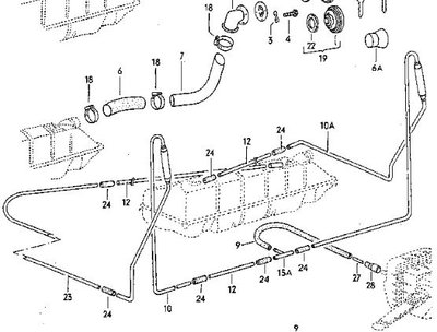

Tankentlüftung Prüfen beim T2b:
Im Motorraum an der Oberseite laufen die Tankentlüftungen auf einem T-Stück (15A) zusammen.
Wenn man hier den Schlauch zum Luftfilterkasten abnimmt und rein Pustet, darf man keine Luft rein blasen dürfen.
Das System dahinter ist wenn es OK ist dicht.
Wenn ihr hier Luft rein pusten könnt, dann ist die Tankentlüftung defekt.
Das sollte umgehend repariert werden um die Brandgefahr zu minimieren.
In der Regel sind alle Schläuche, die mit 24 gekennzeichnet sind defekt.
Dafür bitte 5,5mm Benzinschläuche nach DIN 73379 -3E verwenden.
Bewährt haben sich in den Letzten Jahren Schläuche der Firma Cohline.
Möglich ist auch ein defekter Tankeinfüllstutzen (1) oder ein Poröser Einfüllschlauch (6) am Tank.

Eine kleine Ergänzung zum Test der Tankbelüftung hätte ich noch. Du schreibst: "Wenn ihr hier Luft rein pusten könnt, dann ist die Tankentlüftung defekt." Ich hatte ja letztes Jahr einen undichten Tankdeckel und hab den neuen auf diese Weise getestet. Ich war erstaunt, wieviel Luft ich da trotz Dichtigkeit in den Tank hineinblasen konnte. Weit mehr als eine Lungenfüllung, weil der Tank leer war. Der härtere Systemtest wäre deshalb: den Tank, so wie Du beschrieben hast, aufblasen, Schlauch zu halten und prüfen, ob das System den Druck hält. Das kann im Tank ein bisschen knacken, aber das muss er aushalten.
