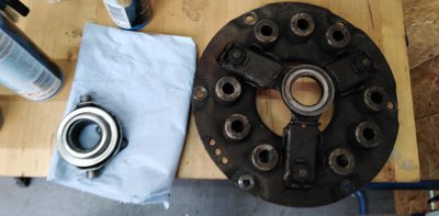

ich hab aktuell meinen T2a in der Werkstatt. Problem war das die Gänge nicht mehr sauber rein gingen und hinten war zusätzlich ein Schleifgeräuch. Werkstatt hat nun den Motor raus und es muss wohl eine neue Kupplung & Lichtmaschine rein. Aktuell versucht die Werkstatt verzweifelt eine neue Kupplung zu organisieren, ohne Erfolg. Kann es aktuell gar nicht nachvollziehen, dass dort so eine exotische Kupplung verbaut sein soll. Vielleicht kann einer von euch helfen und erkennt direkt das Problem oder hat Abhilfe!? Bilder häng ich mal dran. 1000 Dank schon einmal im voraus !!

Das ist eine Kupplung mit ungeführtem Ausrücklager, bis Baujahr 1970 Standard. Der Durchmesser müsste 200mm sein. Da ist gar nichts schwierig oder außergewöhnlich.

Das ist keine exotische Kupplung. Das ist nur die ältere Bauart der Druckplatte mit Druckfedern, spätere Ausführungen besitzen Membran- bzw. Tellerfedern.
Man kann bedenkenlos auf die neuere Bauform ausweichen, in Deinem Fall eben auf die ungeführte Ausführung achten wie bereits erwähnt.
Solltest Du (oder die Spezialisten) unbedingt auf eine Druckplatte mit Druckfedern bestehen, so gibt es diese noch als Austauschteile, also aufbereitet.
Händlerbeispiel: https://www.wagenteile.de/shop_de/19814 ... 1025b.html
BTW: In neu gibt es m.W. nach diese alte Bauform nicht mehr.
Weiteres Händlerbeispiel, ungeführt, neuere Bauform: https://shop.bugwelder.com/fahrzeugteil ... 8141x.html

Top danke für die schnelle hilfe jungs. Ich geb das mal so weiter! mal schauen was dabei raus kommt
