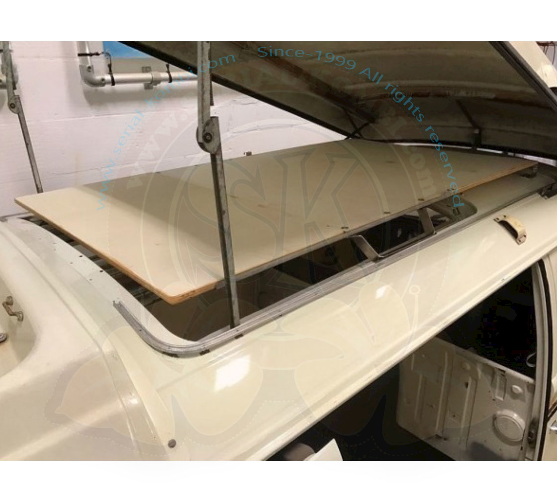

danke für deine Antwort. Ich weiß eben nicht genau, ob die Ausschnitte eine unterschiedliche Größe haben. Ich denke aber, dass der Ausschnitt der oberen Dachhaut gleich ist. Nur gibt bei den Ausschnitten für das Schiebedach und eben das Aufstelldach eine zusätzliche untere Blechversteifung auf der die Scharniere des Schiebedachs und eben die Ausstellstützen des Aufstelldachs aufliegen. Auf dem Bild unten ist das zu erkennen. Liegen deine Aufstellstützen auf der oberen Dachhaut auf? Vielen Dank schonmal.

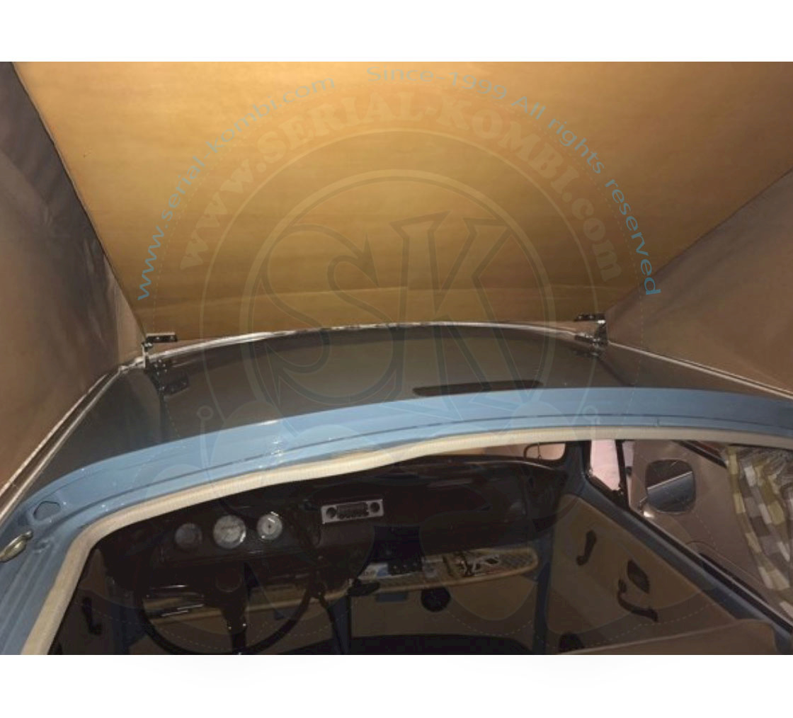

so wie Dein letztes Bild aussieht, könnte die Öffnung tatsächlich länger sein. Die Aufstellgelenke liegen nicht auf der Dachhaut auf. Eine zusätzliche Blechverstärkung gibt es vorn unter den Scharnieren und dort, wo das Brett zum Schlafen aufliegt. Ein Klapphalter ist noch für das klappbare Kopfteil vorgesehen. Ich komme jetzt nicht mehr in die Garage vor Neujahr. Wenn es bis dahin nicht jemand anderes beantwortet hat, messe ich den Ausschnitt mal nach und auch dessen Position zwischen den Querstrreben. Das sollte dann Aufschluss geben.
Gruß Helmut

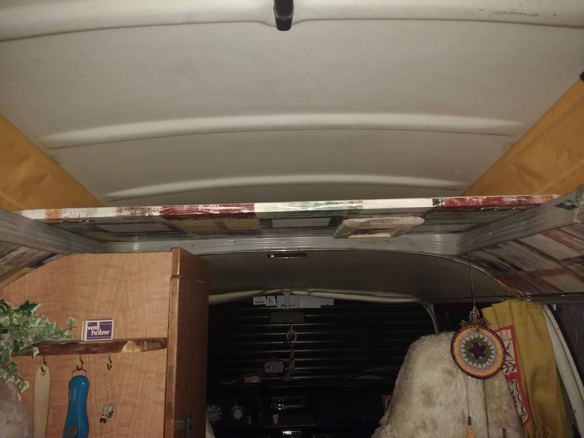

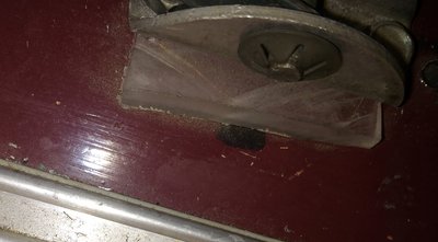

@Martin: Dank dir! Kannst du mir eventuell ein Foto deines Betts und den Ausstellern mit den Keilen schicken?

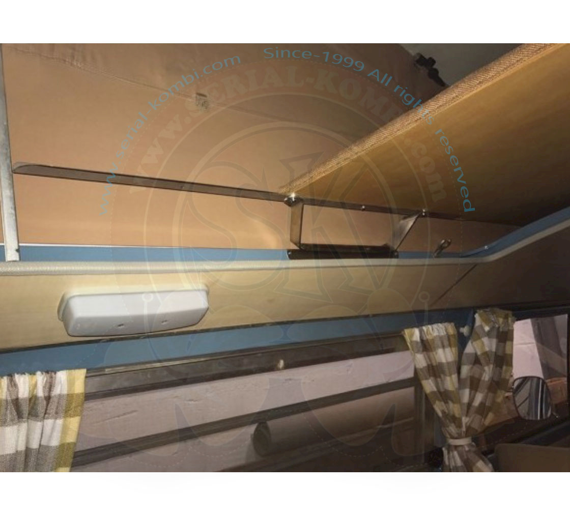

ich wollte Dir ja noch die Maße des originalen Ausschnittes nennen. 105 x 114,5 Es sitzt hinten mit 1,6cm etwas dichter am Spriegel als vorn mit 1,8cm. Noch ein Bild für die Lage der Aufsteller, wenn das Dach zu ist. Die Aufsteller sind über der Dachhaut, aber bündig mit der Öffnungskante und bleiben etwa 5cm höher als das Dach. Ich habe da etwas druntergeklebt für den Schutz während der Montage. Dass es verschiedene Aufsteller gibt, wusste ich bislang nicht. Die originalen hätten halt den Vorteil, dass sie den Dachbogen gleich mit eingebaut haben und ein Keil nicht nötig wäre.

Re: Klappdach T2a auf Hubdachausschnitt bauen
Bitteschön. Bei meinem Dachausschnitt handelt es sich um die Original Vorbereitung für das kleine Hub Dach, mit Aufgebrodelter Dachhaut.
