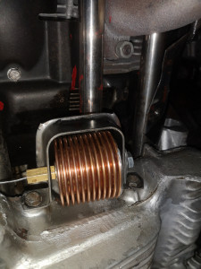

Hallo Tim,
ich habe letztes Jahr auch ein Thermostat für meinen US 2.0 gesucht und letztendlich nach langer Suche bei Clark in den USA bestellt http://www.awesomepowdercoat.com/thermo ... built.html bzw. den Thermostat über einen Kontakt von ihm aus Deutschland bekommen. Er fertigt die Thermostate einzeln auf Bestellung nach. Hat seinen Preis, die Qualität stimmt aber. Bezahlt habe ich 149 + 4,99 Versand aus Deutschland. Wenn das für dich relevant ist, kann ich dir die E-MAil Adresse per PN senden.
Auf dem Foto ist das neue Thermostat verbaut.
VG
Christian

Hallo Christian,
das sieht wirklich gut aus. Hab heute mit Ralf von Ralfs-VW-Teile telefoniert. Er hat noch gebrauchte Thermostate. Laut seiner Aussage gehen die vom T1, es muss nur die Zugaufnahme geändert werden.
Da liegt man bei etwa 60 Euro. Ich versuch das mal, komme aber sonst auf dein Angebot der Mailadresse gerne zurück.

Tim70 hat geschrieben: 08.02.2021 14:44 das sieht wirklich gut aus. Hab heute mit Ralf von Ralfs-VW-Teile telefoniert. Er hat noch gebrauchte Thermostate. Laut seiner Aussage gehen die vom T1, es muss nur die Zugaufnahme geändert werden.
Das trifft aber nur für die 1600er Typ 1 Motoren zu... da reagieren die Thermostate bei 65/70°... Bei den Typ4 Thermostaten sind es 85/90°.
