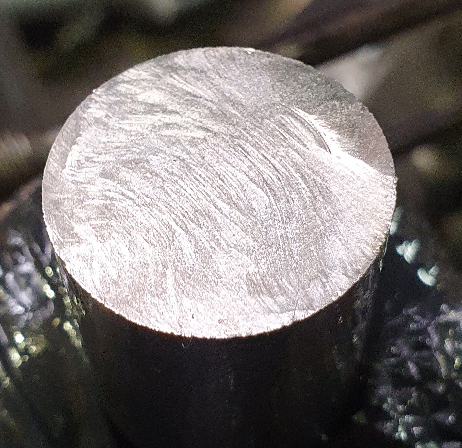

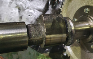

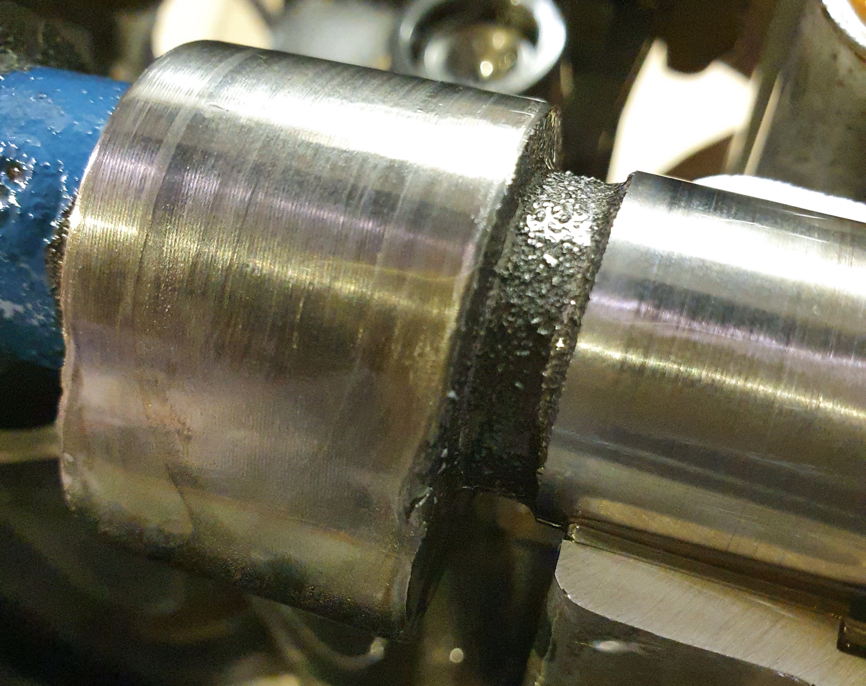

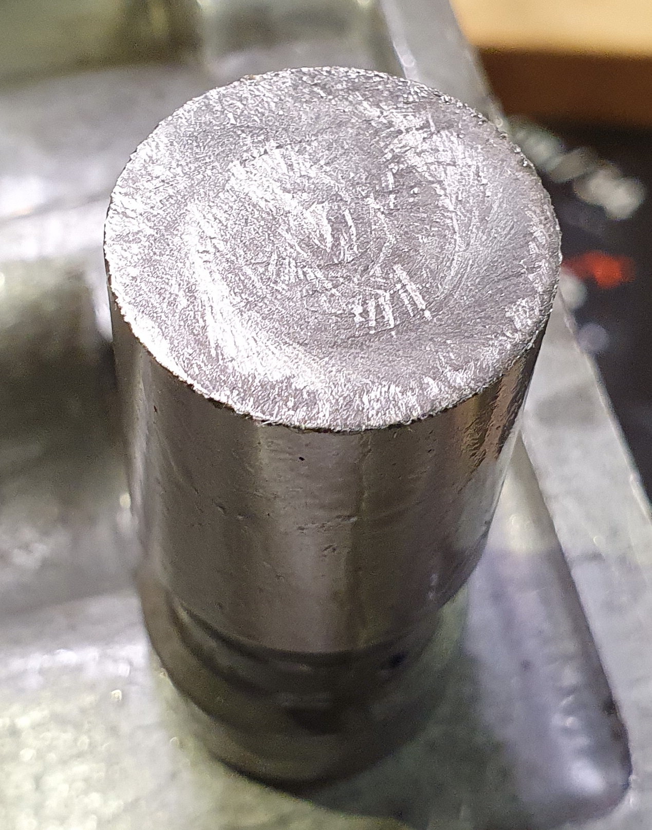

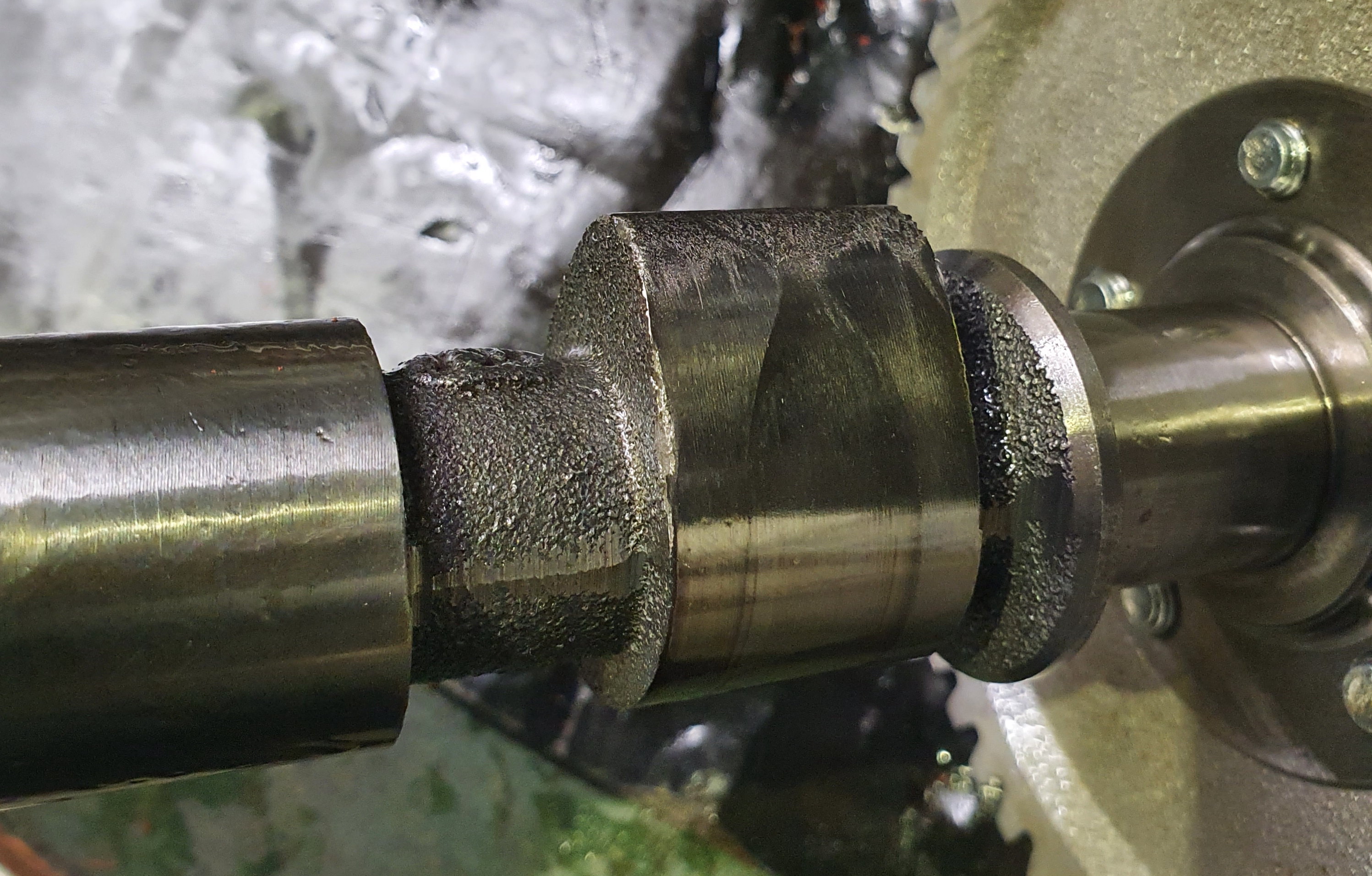

Leider kam dann folgendes zum Vorschein:
Ruck Zuck gut 600€ für die Tonne, von der Arbeit will ich gar nicht reden.
Und ja, es waren Neuteile. Ich hatte auch Öl im Motor.
Und alle Lagerstellen habe ich beim Zusammenbau mit LM48 Montagepaste geschmiert.
Und auch immer noch einen Spritzer Öl drauf gesprüht.
Ich werde die Teile mal an einen Bekannten senden, der will testen, ob die überhaupt gehärtet waren.
Ansonsten scheint hier was mächtig inkompatibel gewesen zu sein.

Meiner Meinung nach kann es nach der extrem kurzen Laufzeit eher nicht an ungeeigneten Reibpartnern liegen, das sieht nach irgendeinem groben Fehler aus.
Haben sich die Hydros im Lauf entlüftet, oder hat er die ganze Zeit geklappert? Ist der Ölkreislauf wirklich ok?
Ist alles freigängig? Gehen die Federn sicher nicht auf Block?
Härte messen wäre auch mein Vorschlag gewesen, bin gespannt auf die Ergebnisse.
edit: Habe gerade nochmal mit einem Nockenwellenexperten aus unserer Firma gesprochen. Er meint auch, dass entweder eines der beiden Bauteile von der Härte her n.i.O. sein muss oder das ein geometrischer Fehler welcher Art auch immer vorliegen muss.

das sieht echt krass aus :surprised: und ich kann mir sehr gut vorstellen wie nervig das ist den Motor nochmal komplett zu zerlegen :wall:.
Kleine Spekulation von der Seitenlinie: :)
Was mich an dem Bild von deinem Stößel wundert ist, dass er auch seitlich so angefressen ist. Dort ist die Reibpaarung doch eigentlich Alugehäuse zu Stößel. Wie sieht denn da die Führungsbohrung aus? Wäre es vielleicht möglich, dass da aus einer Ölbohrung etwas Strahlgut in den Führungskanal des Stößels geraten ist und er sich evtl. verklemmt hat bzw. dadurch schwergängig ging? Das könnte den schlechten Leerlauf erklären, wenn das Ventil des betreffenden Stößels nicht mehr ganz oder nur zu spät schließen konnte. Ein extremes abheben des Stößels vom Nocken, gemeinsam mit dem Strahlgut könnte dann wiederum den Schaden auf der Lauffläche zur Nockenwelle verursacht haben.
Bei der Erstzerlegung meines Motors sah ein Stößel nach 42 Jahren vorne auch etwas angefressen aus, allerdings war er dennoch seitlich in der Führung wie poliert.

das Ergebnis der Härte-Analyse würde mich auch mal interessieren. Ich denke aber, dass da mehrere Stellen auf der Nocke getrennt verglichen werden sollten (Nockenspitze, Grundkreis, Rampe).
@Tanjas&Thomas_T2b Du hast vermutlich noch die alte Hydro-Nockenwelle liegen, die würde ich gleich mit prüfen lassen um einen Vergleich zu haben.
Ich kann mir auch nicht so richtig vorstellen das eine unpassende Kombination von Stößel und Nockenwelle hier nach so kurzer Zeit schon solch einen Schaden verursacht. Klar, das wird keine so lange Lebensdauer haben, aber hier war es ja schon nach 30min schon kurz vor Exitus. Entweder die Nockenwelle war mehr oder weniger überhaupt nicht richtig gehärtet oder es gab hier wirklich ein größeres mechanisches Problem. So wie ich Thomas kenne wäre ihm das aber aufgefallen. Von daher bleibt es mysteriös...

Sytronic1987 hat geschrieben: ↑01.03.2021 11:36 Wie sieht denn da die Führungsbohrung aus?
Die Führungsbohrungen sehen zum Glück noch gut aus.
Die Stößel werden ja nicht komplett in die Führung von der Nockenwelle gedrückt.
Sytronic1987 hat geschrieben: ↑01.03.2021 11:36 Ein extremes abheben des Stößels vom Nocken, gemeinsam mit dem Strahlgut könnte dann wiederum den Schaden auf der Lauffläche zur Nockenwelle verursacht haben.
Der Motor ist nicht gestrahlt worden, da kann also auch kein Strahlgut drin gewesen sein.
Auch wenn ich den Block recht Penibel gereinigt habe, hätten da ggf. von der Bearbeitung noch kleine Alu Teile drin sein können.
Aber die verursachen bei Stahlteilen nicht solche Schäden.
Sytronic1987 hat geschrieben: ↑01.03.2021 11:36 Was mich an dem Bild von deinem Stößel wundert ist, dass er auch seitlich so angefressen ist.
Was meinst du mit seitlich? Der ist doch nur auf der kompletten Stirnfläche zerkratzt.
