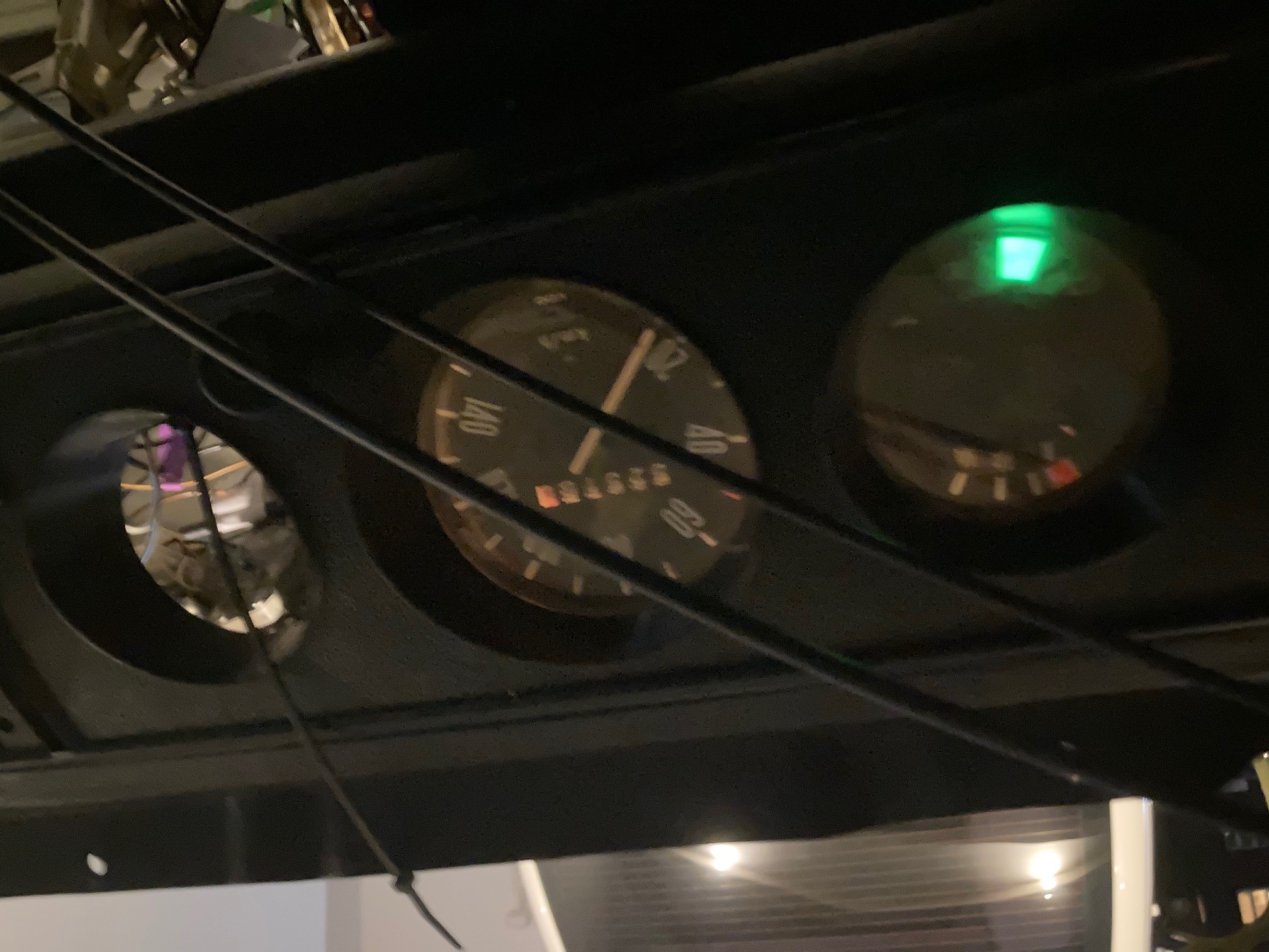

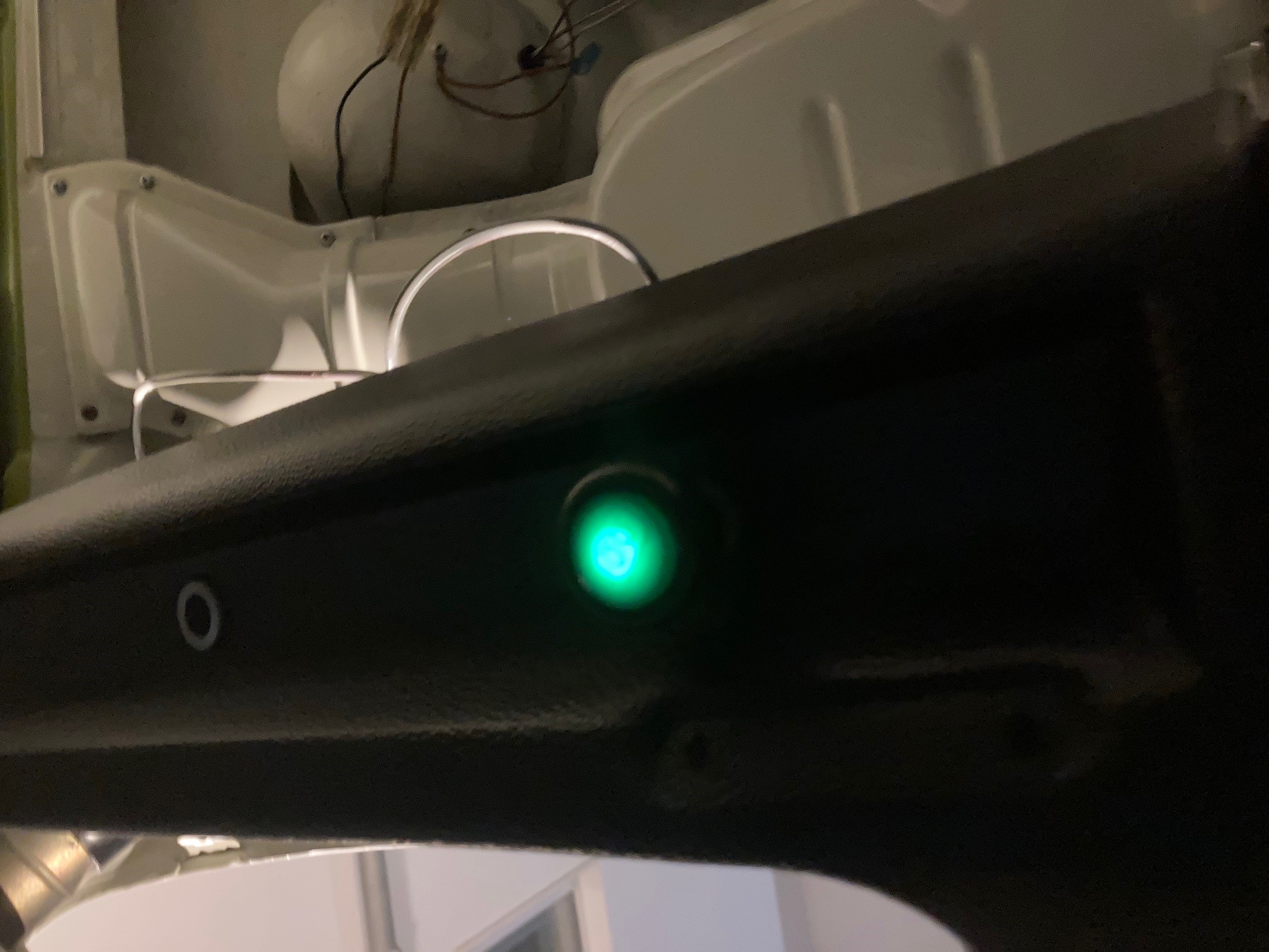

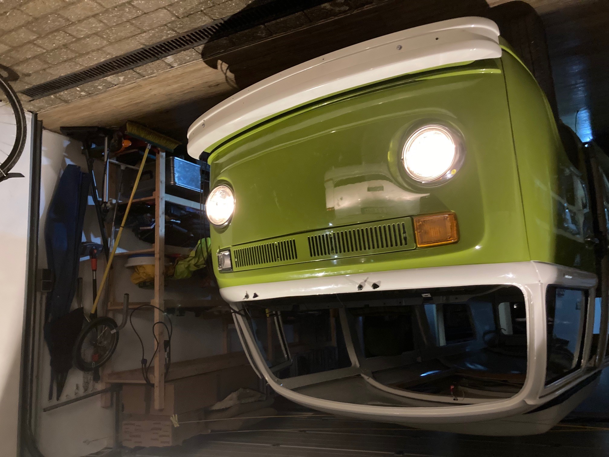

der Kabelbaum ist drin und nach den Bildern/Zeichnungen und sonstigen Mitschriften habe ich alles verkabelt und die rot/weiße Leitung (6mm) an die Batterie angeschlossen. Motor/Getriebe sind noch nicht drin und daher nicht angeschlossen. Wenn ich die Zündung einschalte, funktioniert das Abblend- und das Fernlicht. Zudem funktioniert die Heckscheibenheizung (bzw. die grüne Kontrolleuchte) und die Armaturenbeleuchtung. Die Blinkerleuchte ist dauerhaft an, obwohl die Blinker wie gesagt nicht funktionieren. Das war´s aber auch...
Blinker, Wanblinker, Rückleuchten und die Innenbeleuchtung funktionieren leider komplett nicht. Die roten Kontrolleuchten für die Zündung leuchten bei eingeschalteter Zündung ebenfalls nicht.
Hat jemand eine Idee, wie ich mich an die Fehlersuche machen kann? Da so viel nicht funktioniert, könnte ich mir vorstellen, das es ein grundsätzliches Problem ist und irgendwo eine Versorgungsleitung fehlt...
