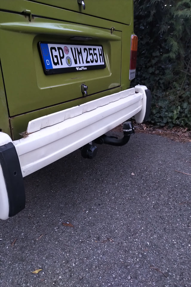

Guten Morgen zusammen,
ich habe bei meinem T2B eine AHK verbaut. Nun habe ich das dezente Problem, dass ich die Stoßstange nicht richtig montieren kann, da das Wärmeschutzblech im Weg ist. Mein Gedanke ist, an der entsprechenden Stelle eine Aussparung für die AHK rauszuflexen. Bevor ich mir das Blech allerdings zerstöre, dachte ich mir, ich frag lieber mal hier nach, ob ich nicht irgendwo einen Denkfehler habe :)
Anbei noch ein Bild von besagtem Problem (mit provisorisch falsch herum montierter Stoßstange :lol: )
Max

Hallo Max,
das hat nicht wirklich die Funktion eines Hitzeschutzes. Ich meine, dass das Blech die US-Bullis hatten, um den großen Endtopf etwas abzudecken.
Ich stand letztes Jahr vor derselben Frage. Das Blech ist für die Kupplung einfach im Weg. Ich habe es weggelassen, stelle mir aber -immer noch- dieselbe Frage wie du, bin aber noch zu keiner Entscheidung gekommen. Aus optischen Gründen würde ich es wieder montieren wollen.

Wenn Du den Blechstreifen unter der Stoßstange montiert haben möchtest, musst Du ihn freischneiden.

Thomas R. hat geschrieben: 10.04.2021 08:43 Hallo Max,
Da schau an, wieder etwas gelernt. Dann gibt es keine Bedenken zwecks Schutz, nur Optik...
schrauberger hat geschrieben: 10.04.2021 08:46 Wenn Du den Blechstreifen unter der Stoßstange montiert haben möchtest, musst Du ihn freischneiden.
Dann mach ich das mal, vll. wird es ja optisch schön, zur Not kommt es ganz weg :)

Ich fahre einen 79er Westi, der das Blech auch hatte und ist kein Reimport!
Nach der Montage der AHK wanderte das Blech ins Regal und liegt da schon seit 2007?
Wenn ich mir anschaue was das Blech als Repro kostet, würde ich nie die Flex ansetzen und lieber ohne fahren.

Soweit ich weiß, ist das Blech als Schutz für Kieselsteine/dreck vorgesehen (gravelguard)
Und entfällt bei montierter ahk.
Was aber unbedingt da sein sollte ist das wärmeabschirmblech mit der verpressten Keramik drin - ich weiß gerade nicht wie es korrekt heißt

Das Blech wurde scheinbar aus rein optischem Gründen eingeführt!
