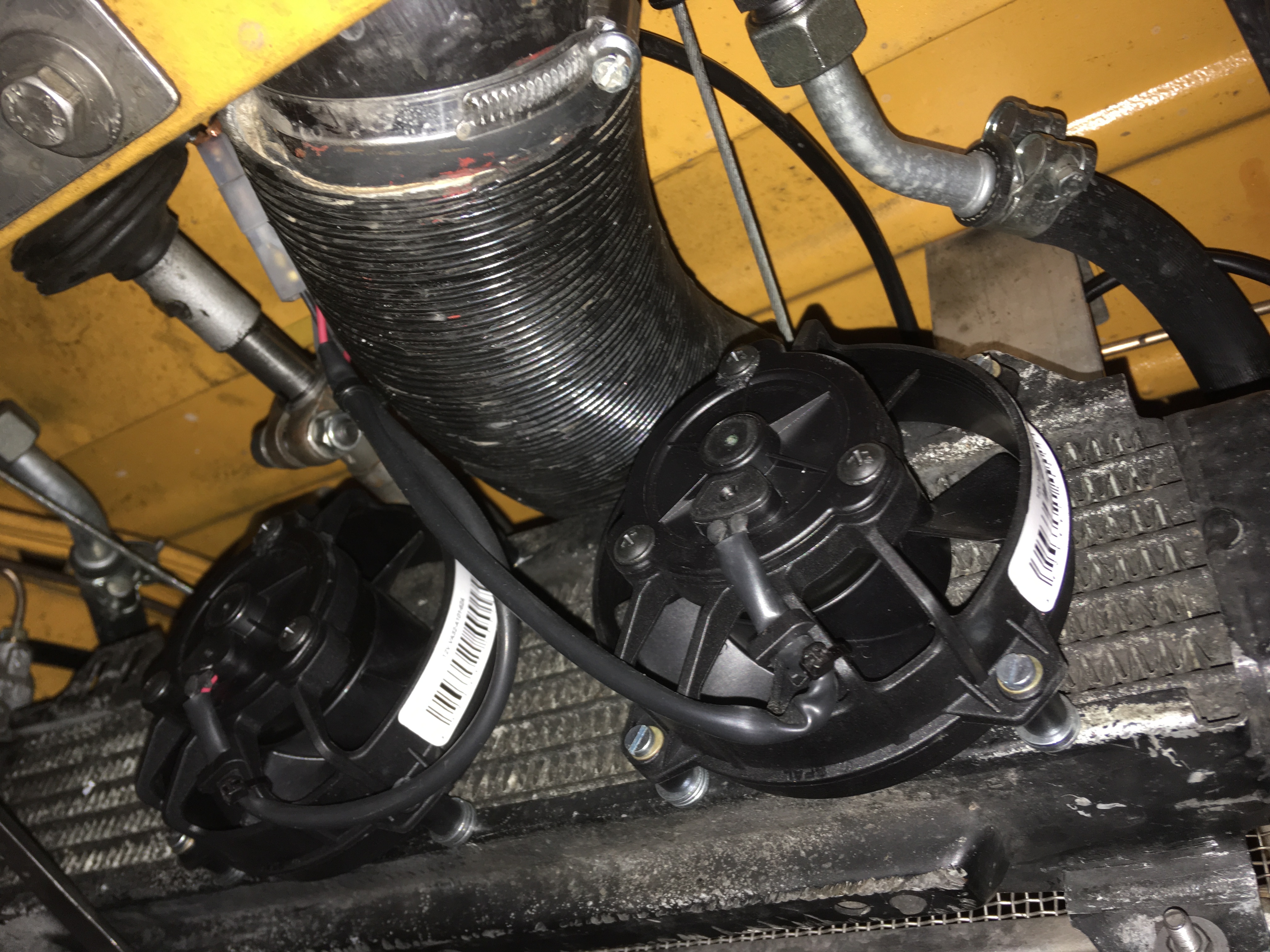

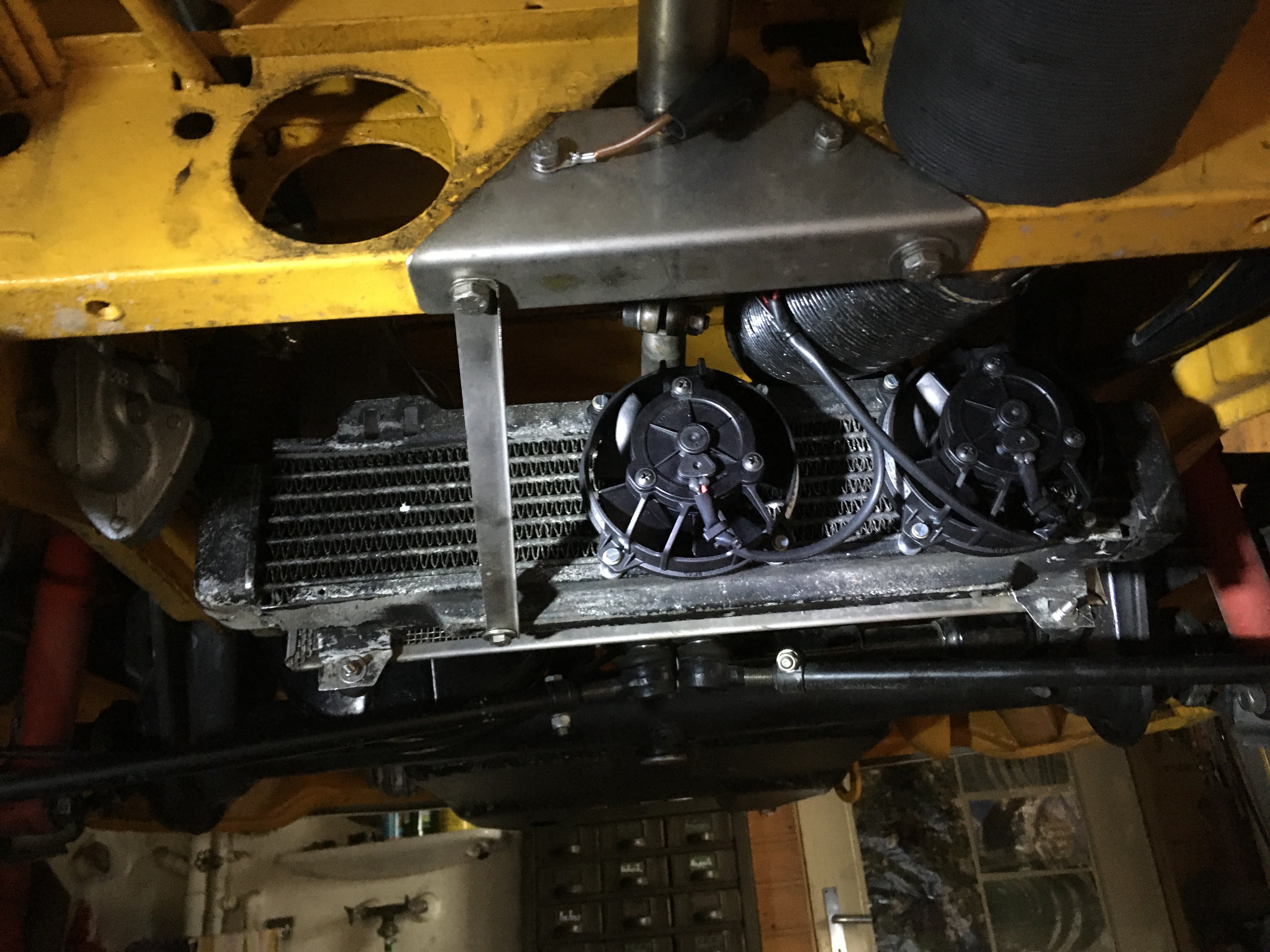

ich fahre Öltemperaturen mit dem /8 Alukühler bei normaler Fahrweise von 80-90 Grad C.
Im Stau 30 min. ohne Fahrtwind waren es auch schon 110 Grad C, dann ging‘s endlich weiter.
Ich wollte das auch gar nicht weiter austesten. :mrgreen:

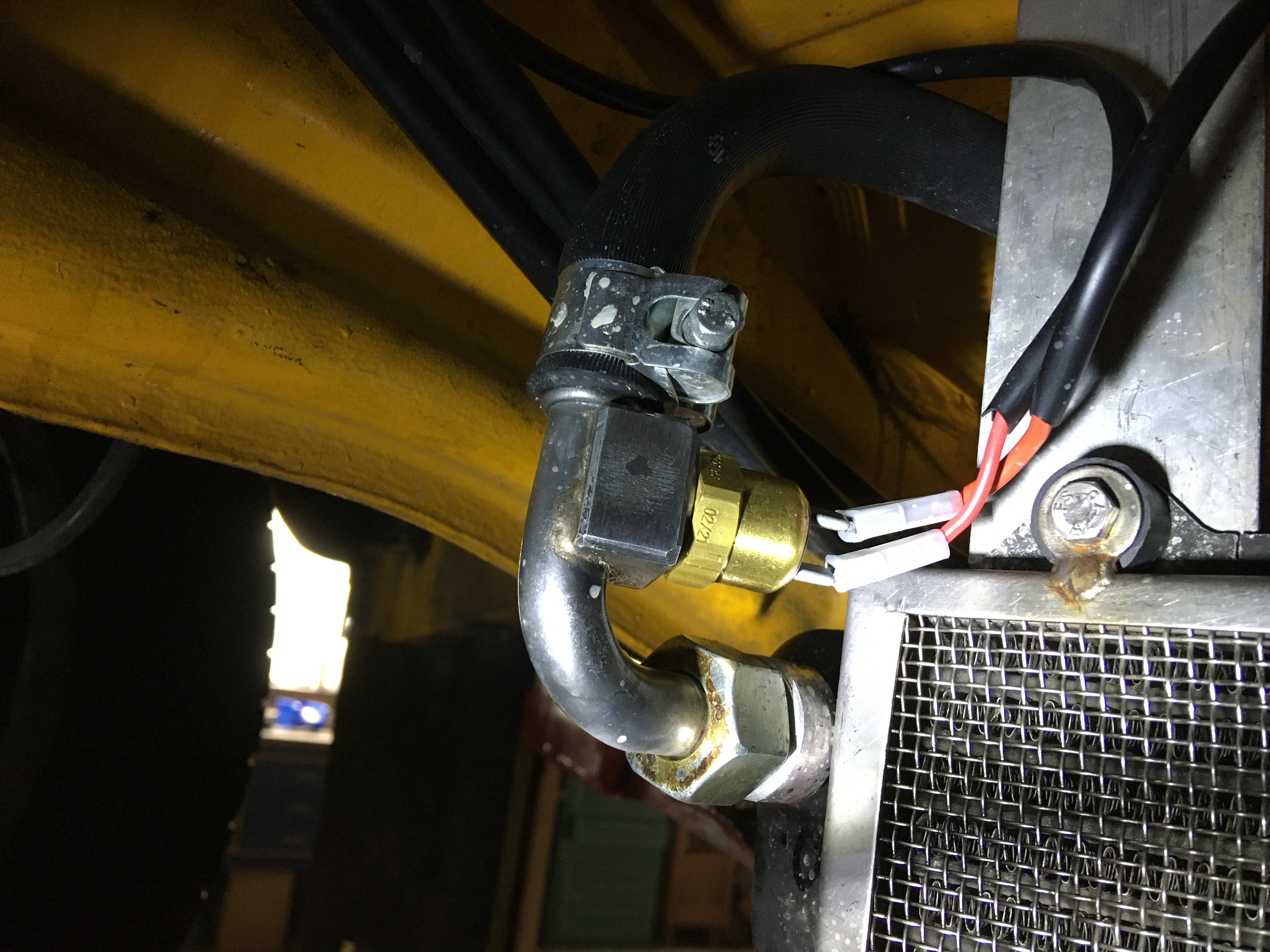

Zur Sicherheit hab ich meinen Kühler mit 2 Lüftern ausgestattet und über einen Thermostat Schalter geregelt.
An bei 100Grad/aus bei 95Grad.
Falls 2 Lüfter nicht reichen, hab ich noch Platz für einen dritten.
Bei den momentanen Temperaturen schlecht zu testen :?
Bei 30 Grad im Stau wird‘s interessant :D
Ich werde berichten.
Die Lüfter sind oben per Nietmutter, unten per M4 Gewinde direkt ins Kühlerblech verschraubt.
Der Lüfter ist ein Spal VA32-A101-62A

schöne Arbeit. Welche Lüfter sind das, vom Smart? So kleine Spal gibt es m.W. Nach ja nicht. Die Aufnahme für den Temperaturfühler ist selbst gelötet, oder gibt es so etwas fertig?

Ist der kleinste Lüfter von Spal, liegt um 40€, Bezeichnung unter dem letzten Bild.
Ich sag ja immer es gibt schon alles, nur bin ich zu faul zum Suchen :D und hab an meinen Bogen ein Klötzchen drangelötet.
