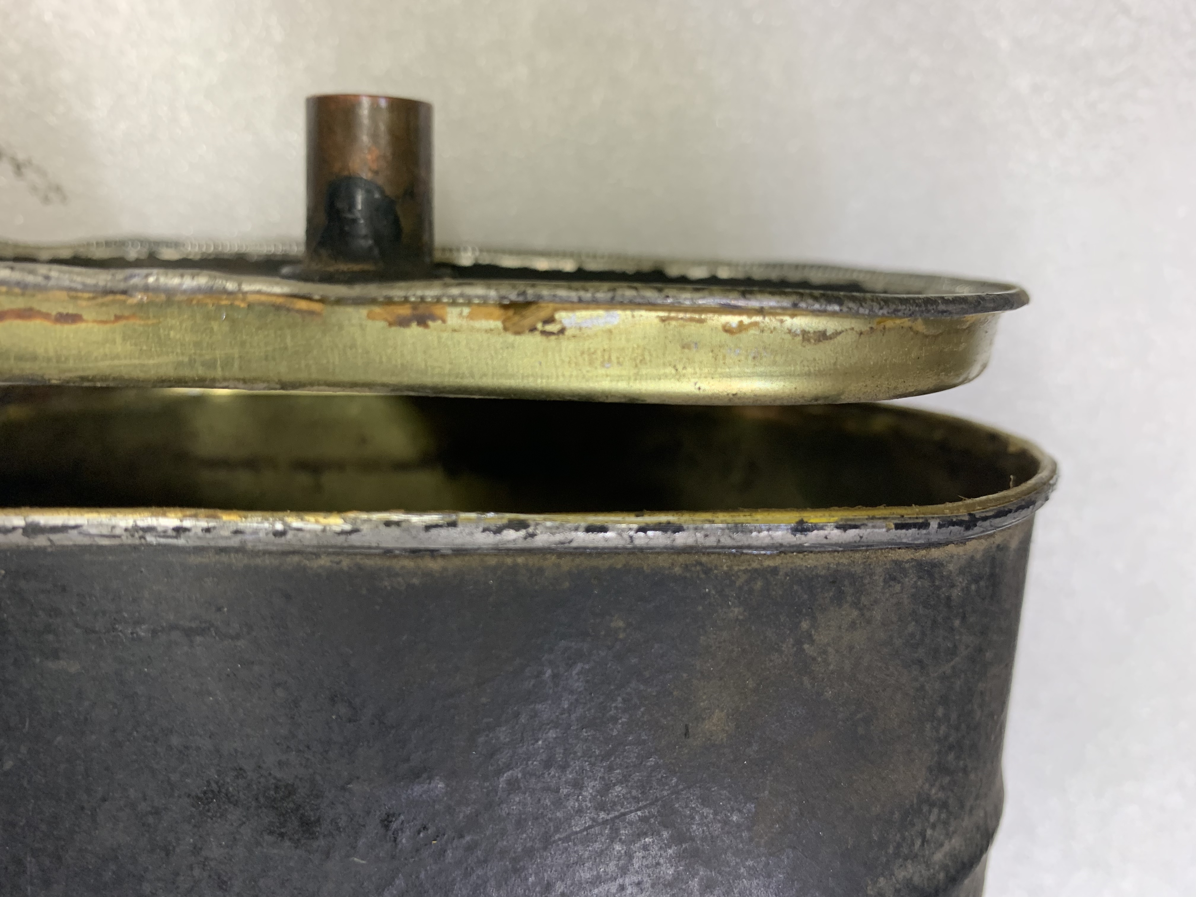

Ich wollte den vorhandenen 50 Jahre alten Aktivkohlefilter nicht einfach so wieder einbauen. Ersatz ist im Netz praktisch auch nicht zu finden, also überholen. Ich habe leider so gut wie nichts zu dem Thema gefunden und mich daher mal ganz pragmatisch selbst ans Werk gemacht.

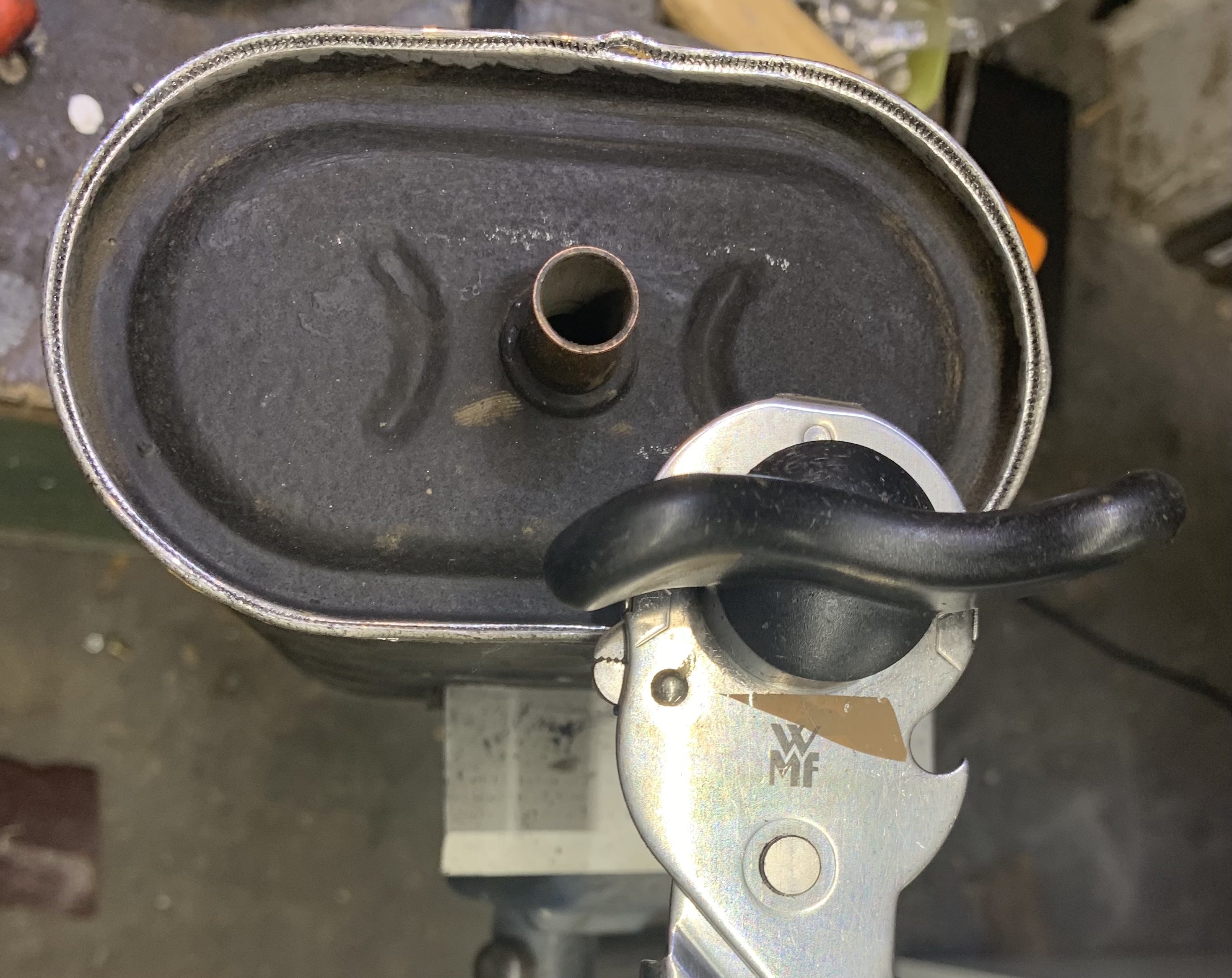

Den Filter habe ich mit einem handelsüblichen Dosenöffner geöffnet (So einer, bei dem man die Dosen anschließend wieder verschließen kann).

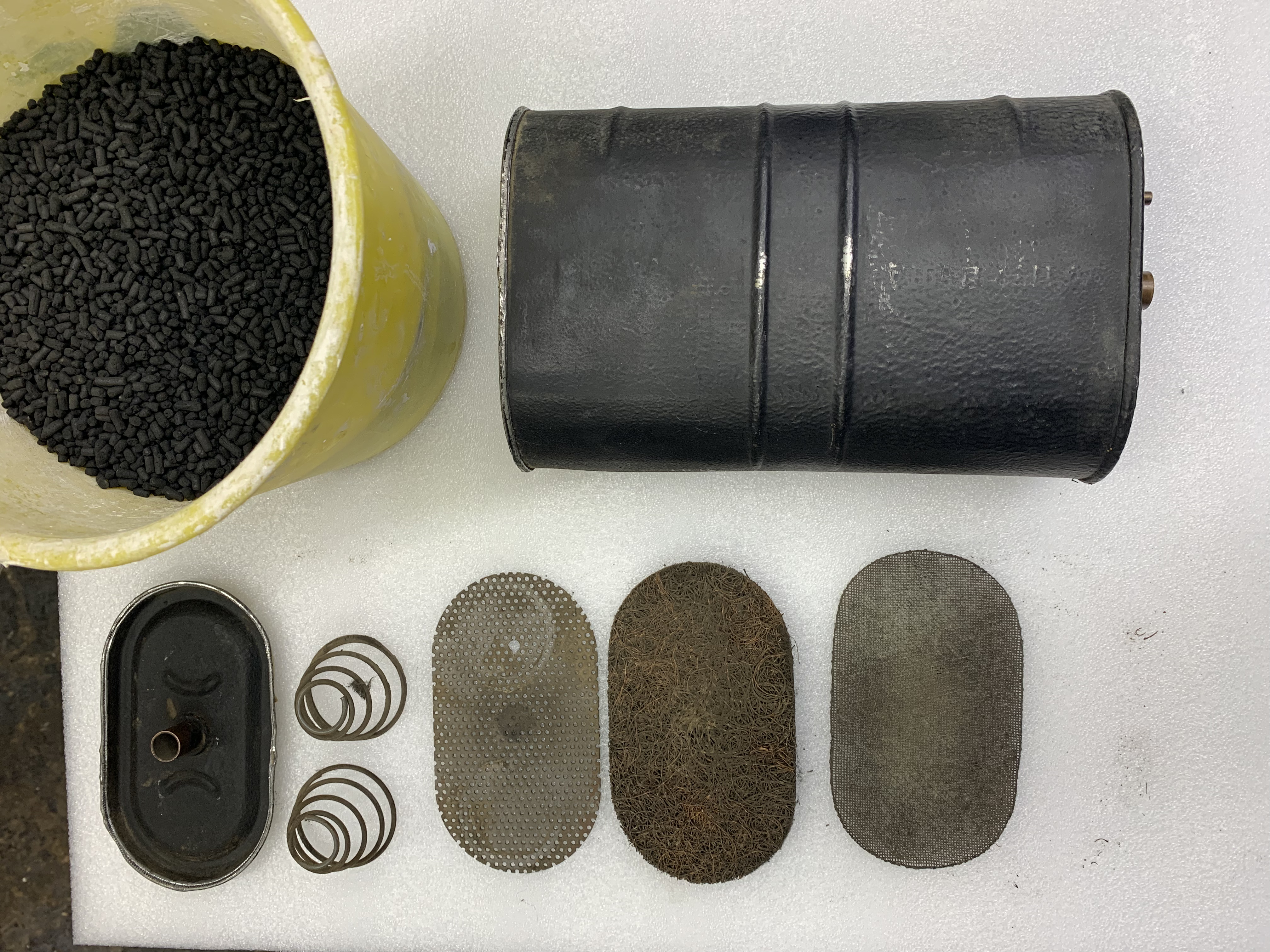

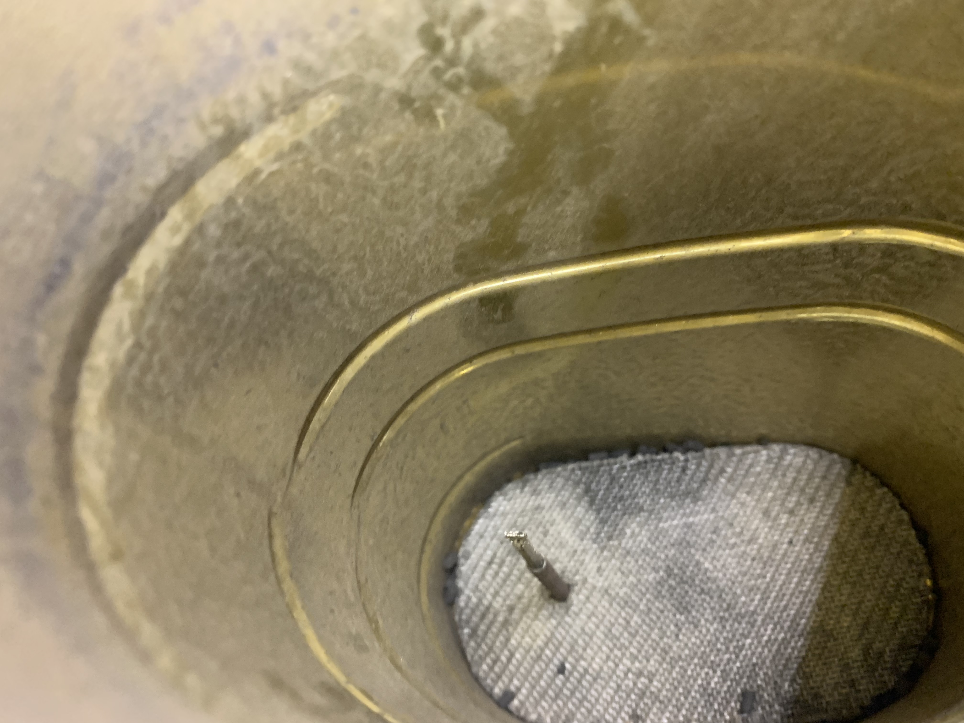

Dabei kam folgender Inhalt zum Vorschein:
Jetzt noch schnell ein Kilo Aktivkohlepellets für Aquarien besorgen (860g waren in dem Filter) und das ganze wieder zusammenstecken. (Der Deckel sitzt ziemlich stramm) Den Deckel bei Bedarf evtl. noch verkleben oder evtl. auch verlöten.

Sehr schöne Überholung. :gut: Die Idee mit dem Dosenöffner ist ja genial.. :gut: :gut:
