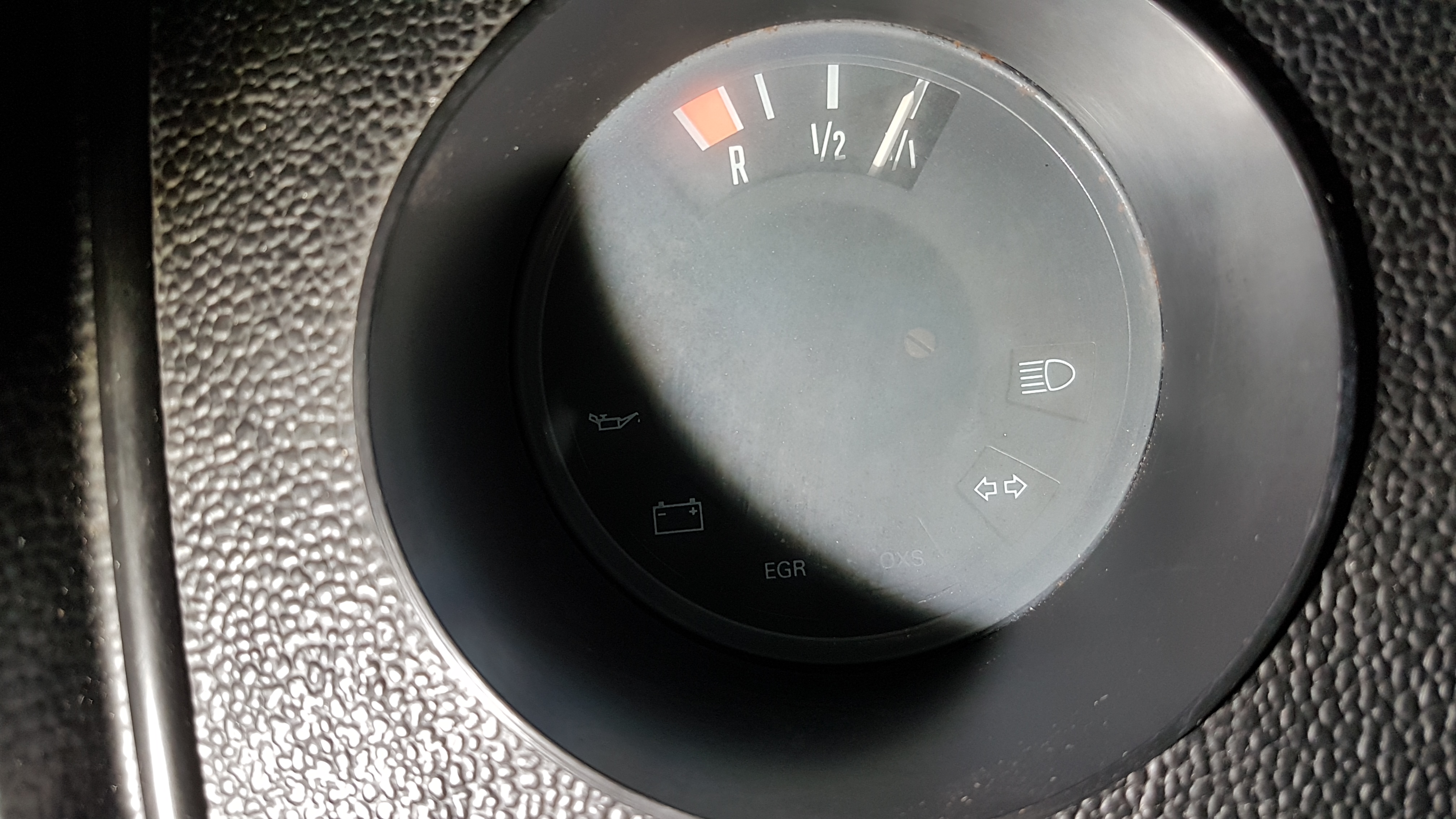

hab' einen 5.79 Westi US Reimport vor einem 3/4 Jahr gekauft. Mir war schnell aufgefallen, dass die Tankanzeige nicht richtig funktioniert. Nach Übernahme vollgetankt, Tank war aber noch ziemlich voll. Nach 100km war die Anzeige fast sprunghaft abgefallen. Trotzdem bin ich mit der Tankfüllung noch einige 100km weitergefahren.

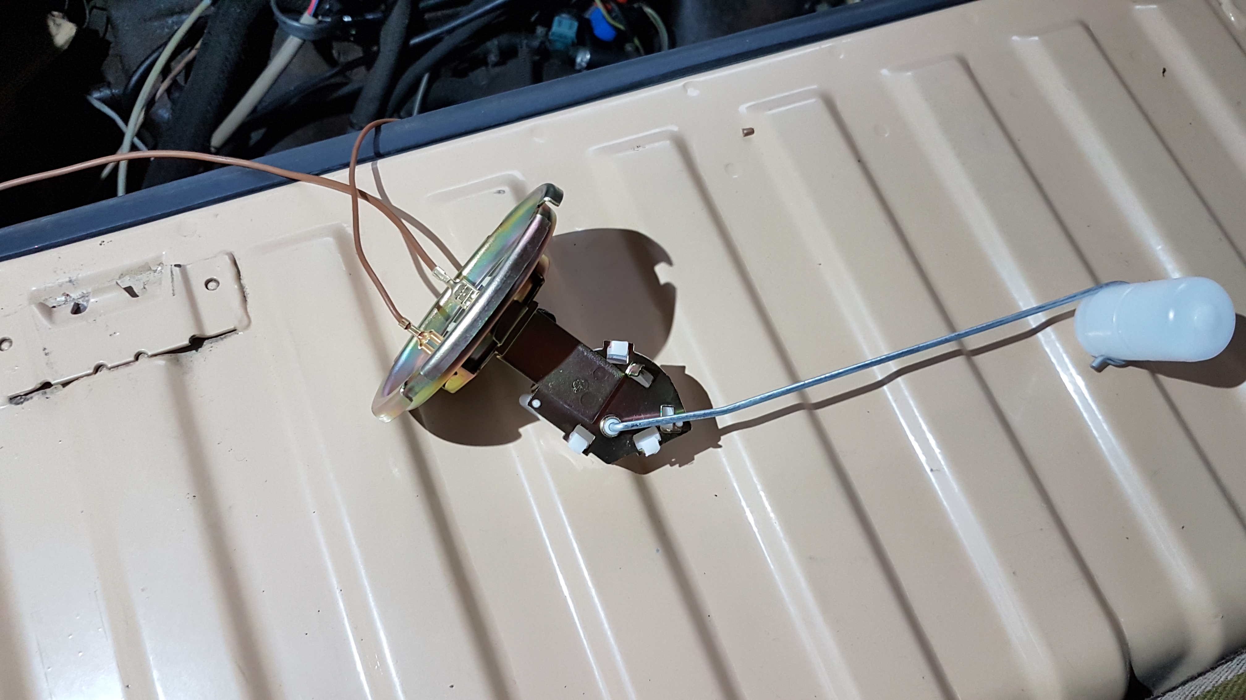

Ich habe den Geber später ausgebaut und festgestellt, dass der Schleifer nicht durchgängig über Wicklung gleitet. Ich hielt es für Verschleiß und habe einen neuen für T2b gekauft. Vor dem finalen Einbau habe ich den Geber außerhalb des Tanks, aber im Fahrzeug angeschlossen. Leider geht die Anzeige nicht vollständig auf voll. Alter und neuer Geber sind vom Weg identisch. Ein Nachbiegen erscheint nicht möglich.

Die Messungen wurden am neuen Geber direkt, dann vorne am Armaturenbrett (braunes Kabel am Instrument abgezogen und zwischen diesem und Masse gemessen) und zum Schluss mit einem neuen vom Motorraum nach vorne durchgemessen. Flachkontakte, auch am Konstanter, sind ausgetauscht und Kontaktstellen gesäubert. Insgesamt fielen alle Wert nahezu gleich aus. Meine Schlussfolgerung; Masseverbindungen und Leitungswiderstand sind keine Ursache.
Die Anzeige geht ab 1/2 recht langsam auf voll und bleibt ca. 1mm vorher stehen. Wenn ich am Geber genau den halben Weg einstelle, geht die Anzeige zwischen 1/4 und 1/2. Wenn ich zum Schluss Reserve am Geber prüfe, geht die Anzeige bereits über Rot hinaus und das, obwohl ich 2mm vor Anschlag am Geber geblieben bin. Meine Verwunderung ist nun, dass bei leerem Tank keine 50 Ohm zu messen sind. Ist das die Ursache für eine zu starke Verschiebung Richtung leer?
