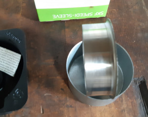

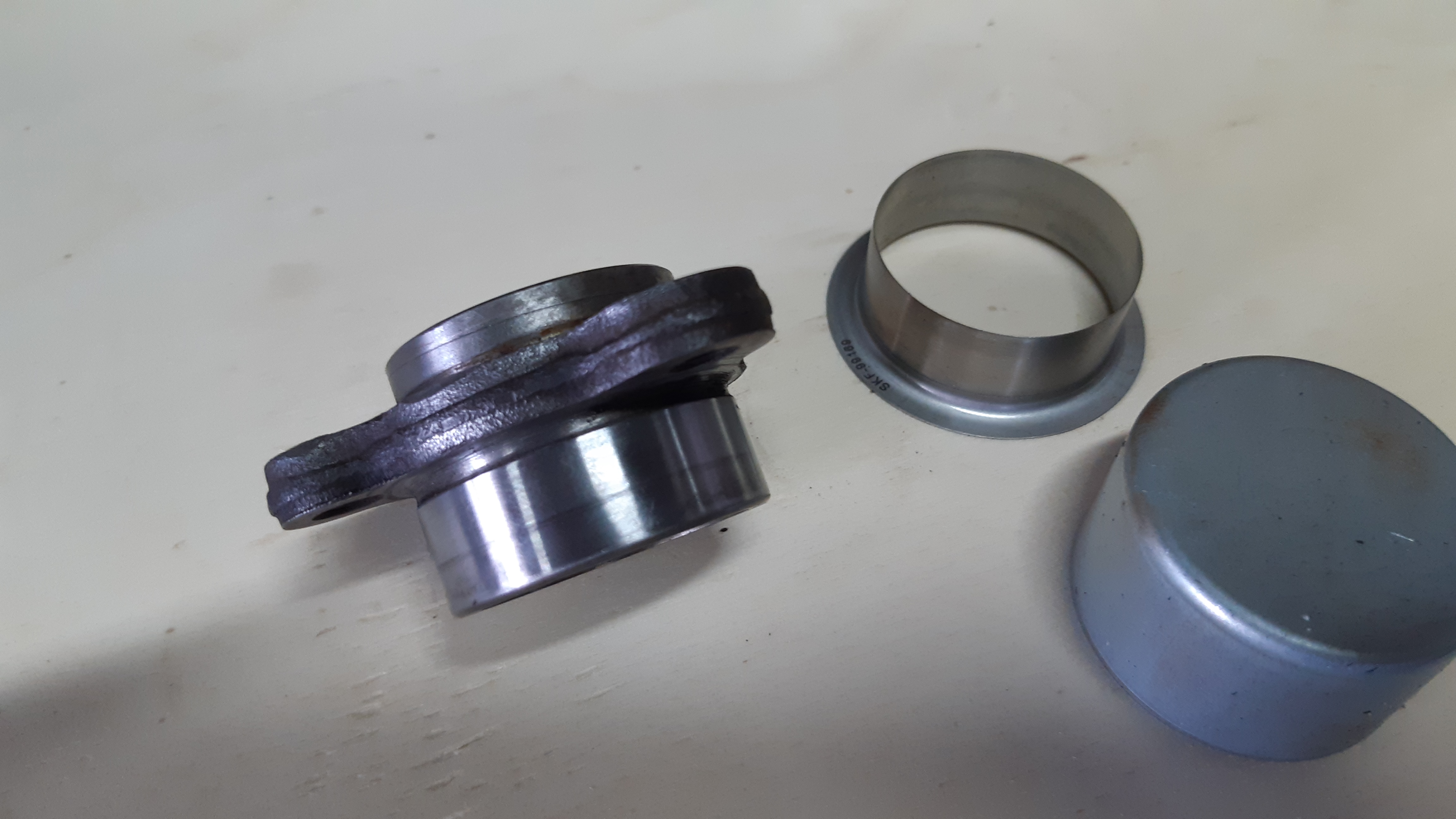

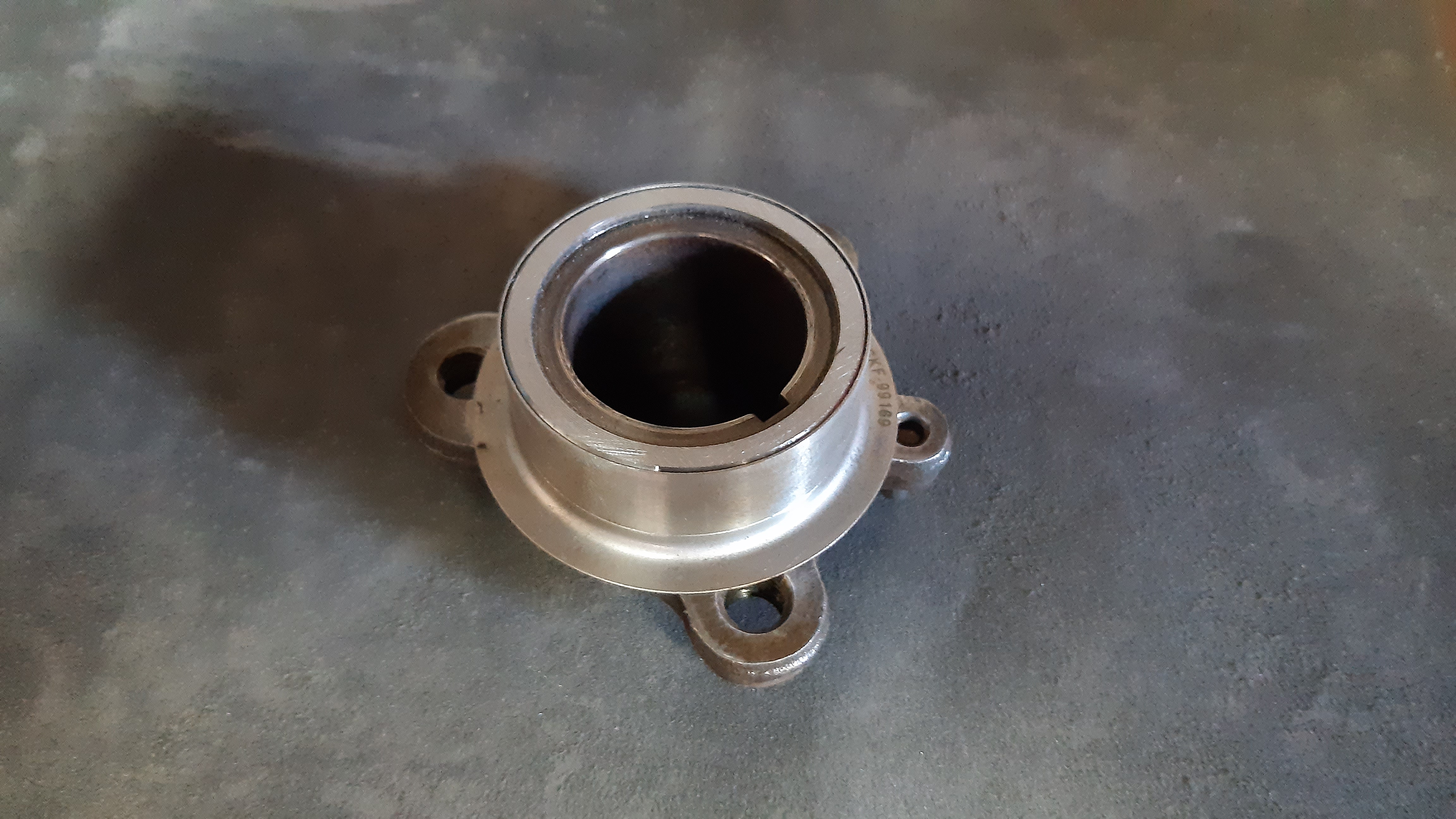

Ich habe eine Möglichkeit gefunden die Lauffläche der Nabe für das Lüfterrad zu erneuern.
Bei älteren Naben haben sich die Simmerringe oft in die Lauffläche eingearbeitet was unter Umständen zu Undichtigkeiten in diesem Bereich führt.

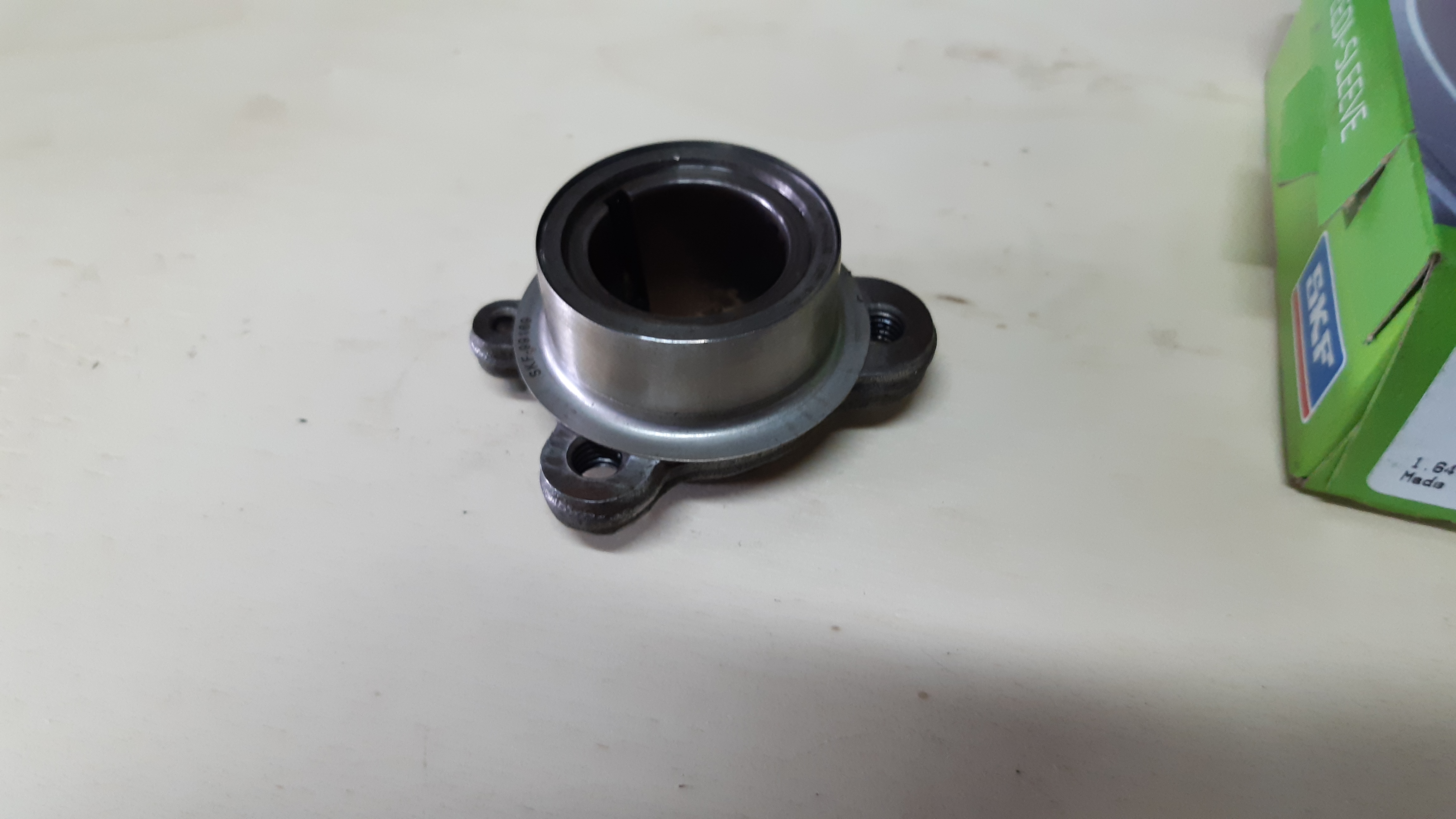

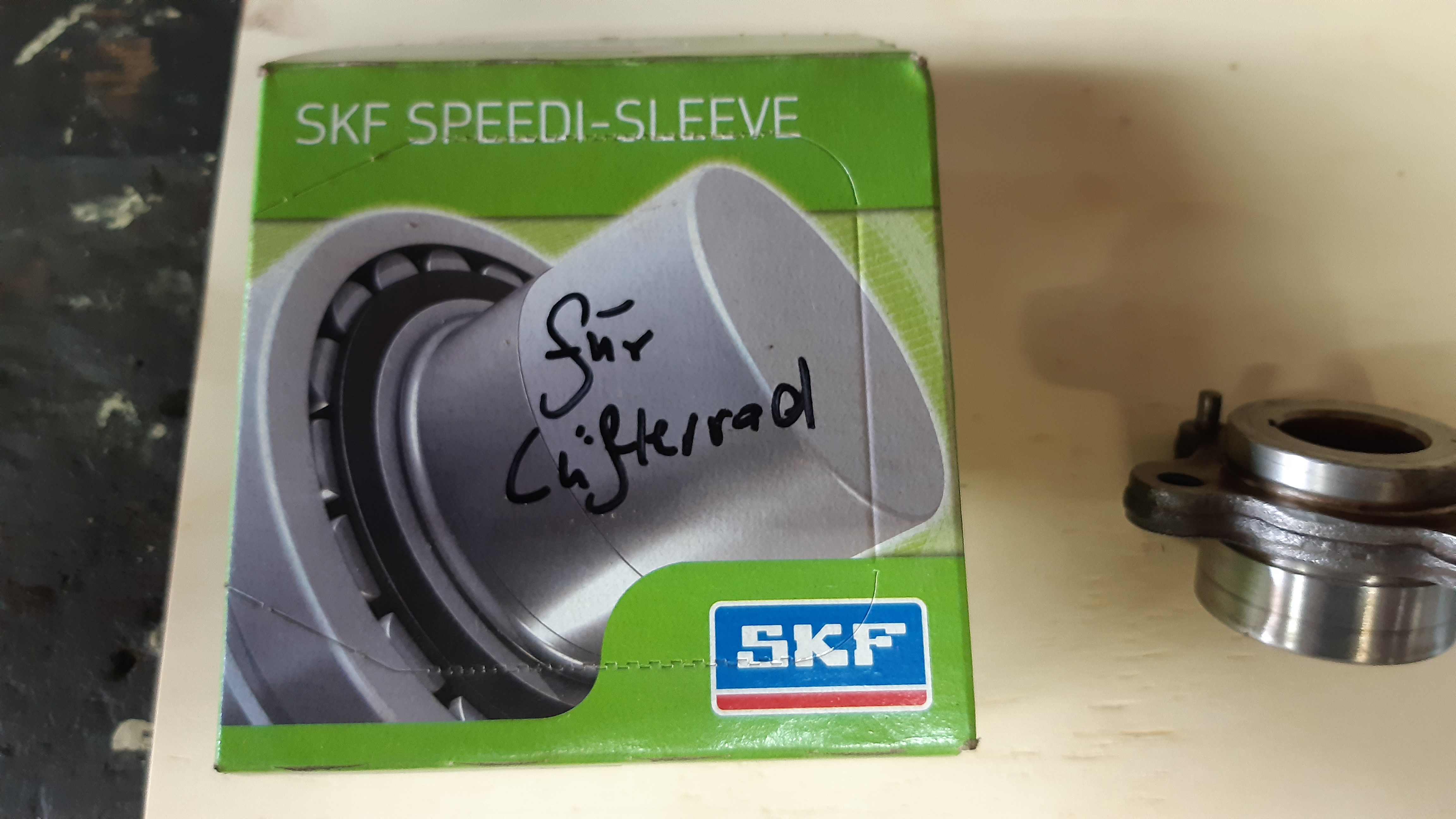

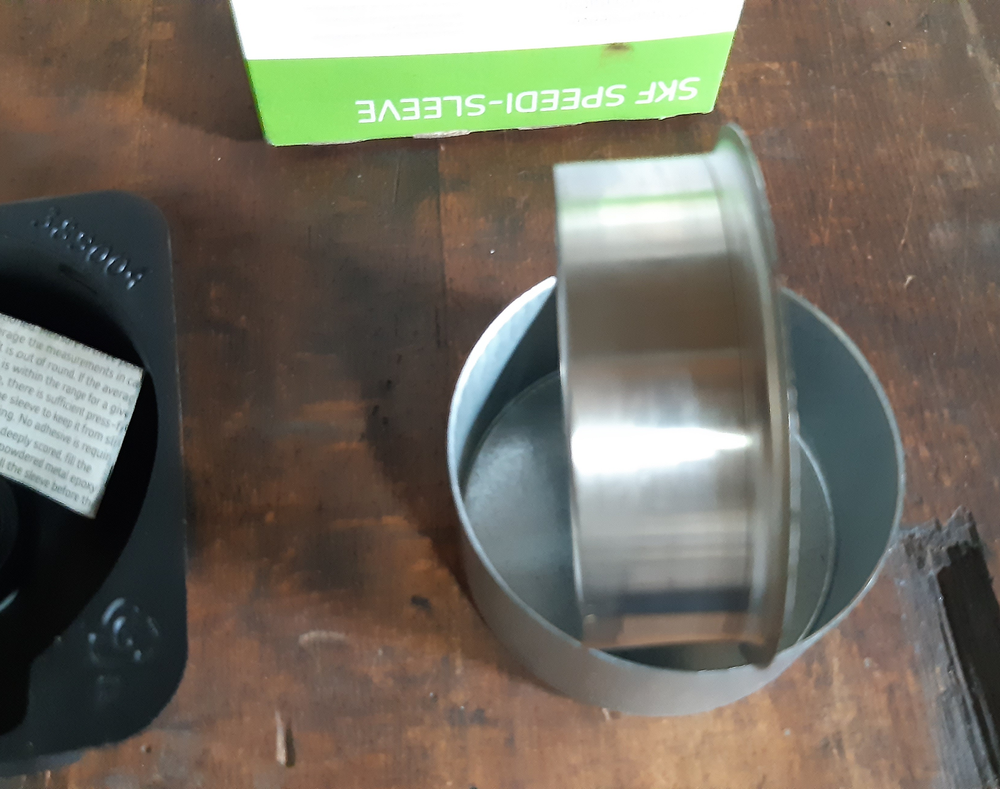

Mittels eines Sleeve Rings von SKF kann die Lauffläche wieder geglättet werden. Das kleine Plus im Durchmesser dichtet zusätzlich ab.

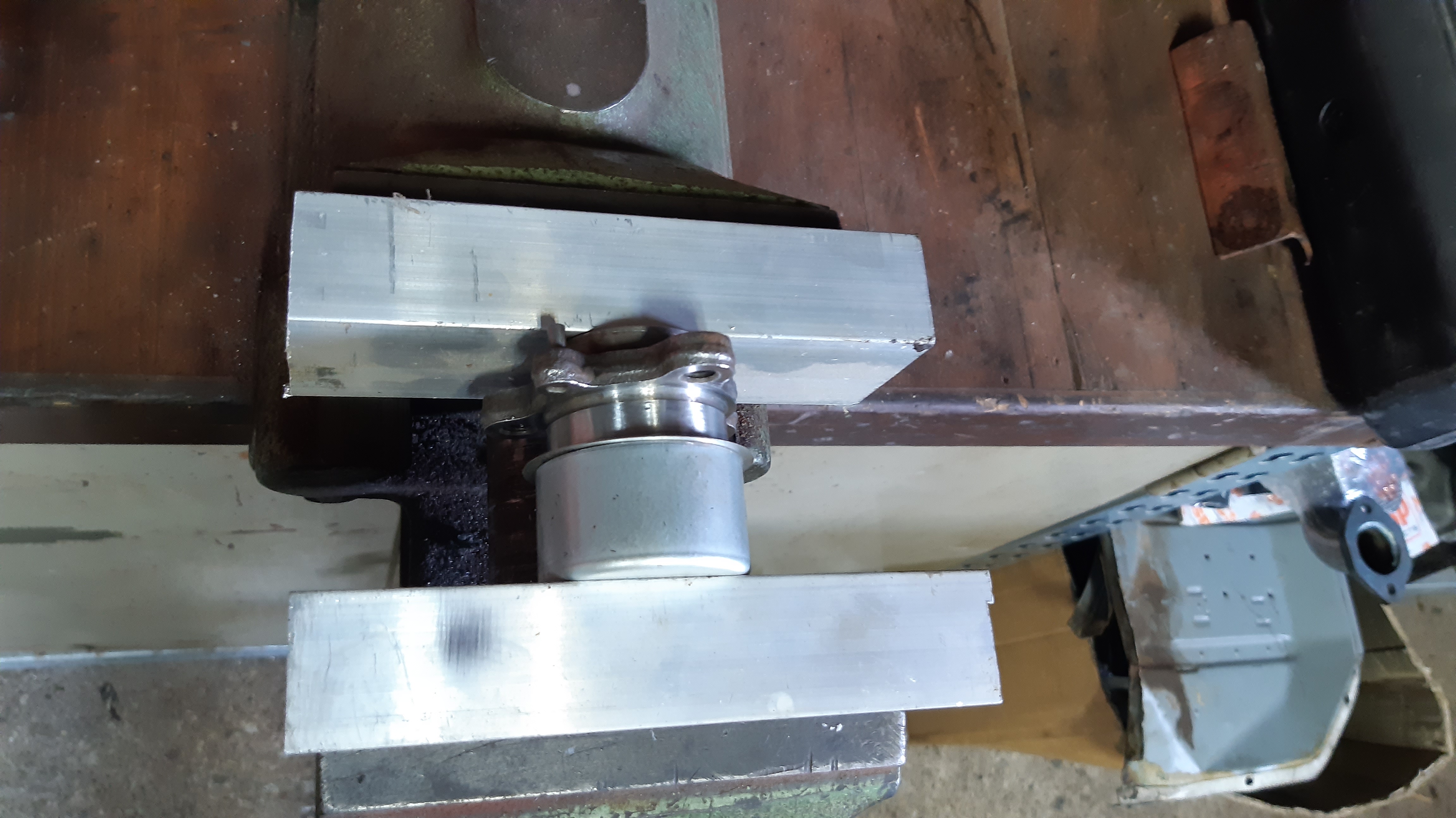

Ring mit der mitgelieferten Hülse im Schraubstock aufpressen. Den kleinen Überstand auf einem Schleifpapier entfernen und fertig !
Und ...nein, der Kragen stört nicht. Die Schrauben enden bündig darunter !

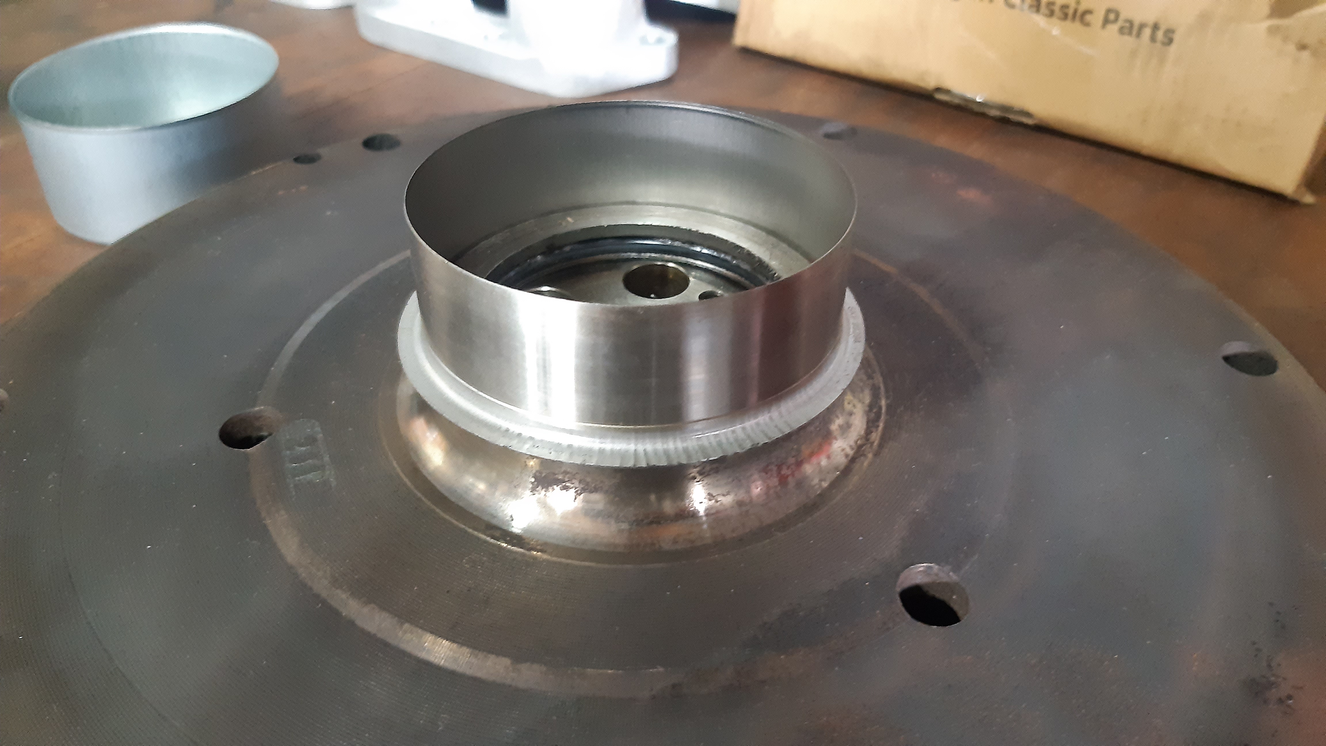

Ähnlich funktioniert das auch mit der Dichtfläche am Schwungrad. Hier benötigt man allerdings eine Presse um möglichst gleichmäßig genügend Druck aufzubringen.
In beiden Fällen ist der Ring auch nach mehr als 20.000 km auf seinem Platz geblieben und hat gut abgedichtet.
Viel Spass beim Basteln !
Chris

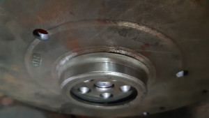

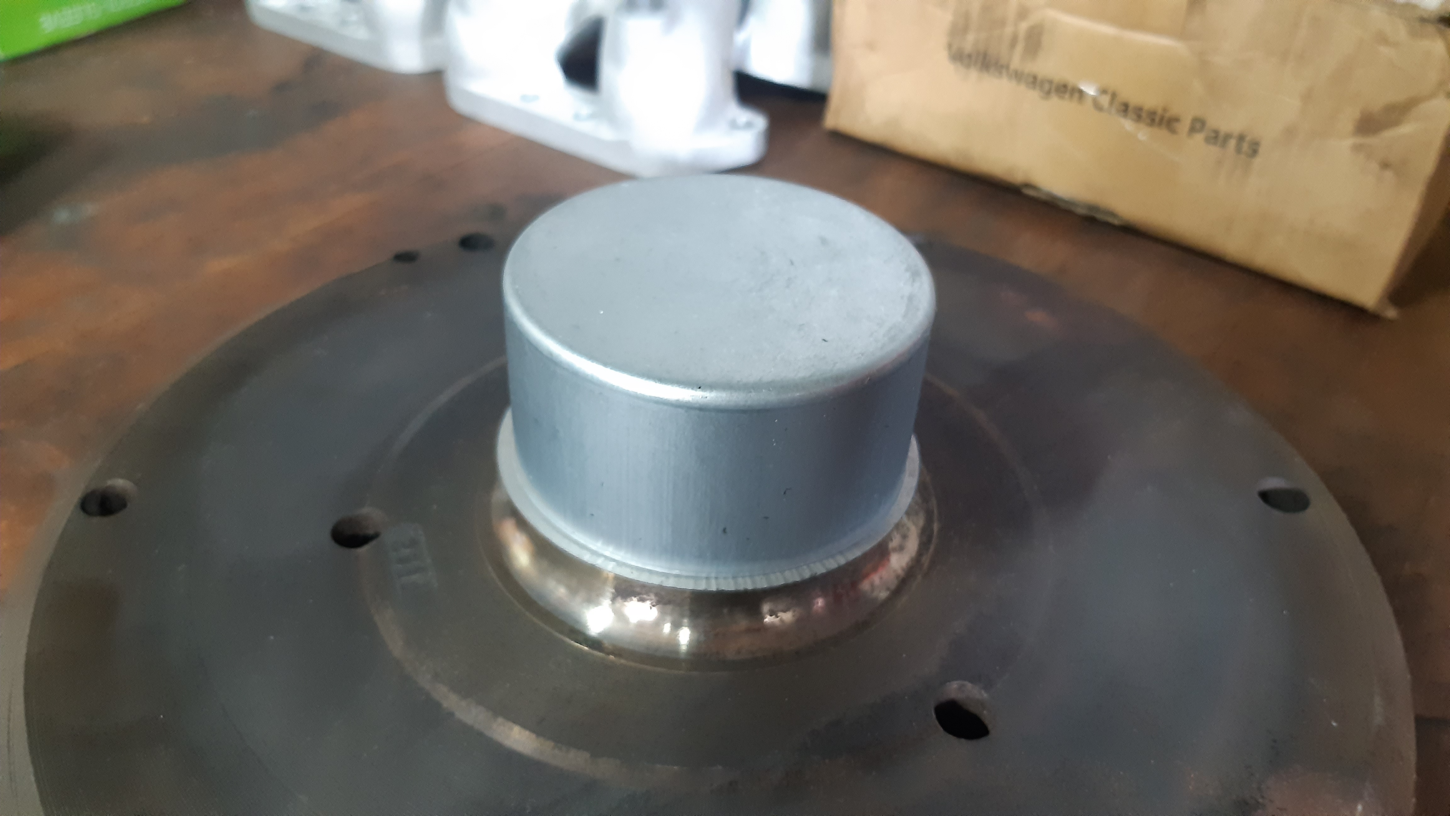

So, nun endlich die Infos zum Schwungrad...
Beim Aufpressen des Rings ist unbedingt darauf zu achten das der Ring gleichmäßig auf das Schwungrad rutscht.
Beide Oberflächen mit Bremsenreiniger entfetten und dann mit etwas Schraubensicherung Locetite die Fläche des Schwungrades bestreichen. Die Schraubensicherung dichtet zusätzlich ab und sorgt dafür das der Ring besser auf das Schwungrad gleitet.
Man benötigt viel Kraft für diese Aktion. Das geht gleichmäßig nur mit einer Presse.
Verbleibenden Überstand des Rings mit einem Bandschleifer entfernen. Aber Achtung ! Nicht die Fläche für das Axialspiel erwischen!

Hallo Chris, was für eine Wandstärke haben die Ringe eigentlich?
Bullischrauber
- T2-Fan
- Beiträge: 38
- Registriert: 05.09.2020 23:10
Re: Reparatur Nabe fürs Lüfterrad Typ 4
...auf jeden Fall unter 1 mm.schrauberger hat geschrieben: ↑13.08.2021 18:15 Hallo Chris, was für eine Wandstärke haben die Ringe eigentlich?
Man kann die Standard Simmerringe weiter verwenden.
Das kleine Plus im Durchmesser hilft zusätzlich die Welle dicht zu bekommen.
- Wolfgang T2b *354
- Beiträge: 2613
- IG T2 Mitgliedsnummer: 354
... jau, genauer: 0,28 mm.
