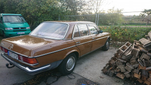

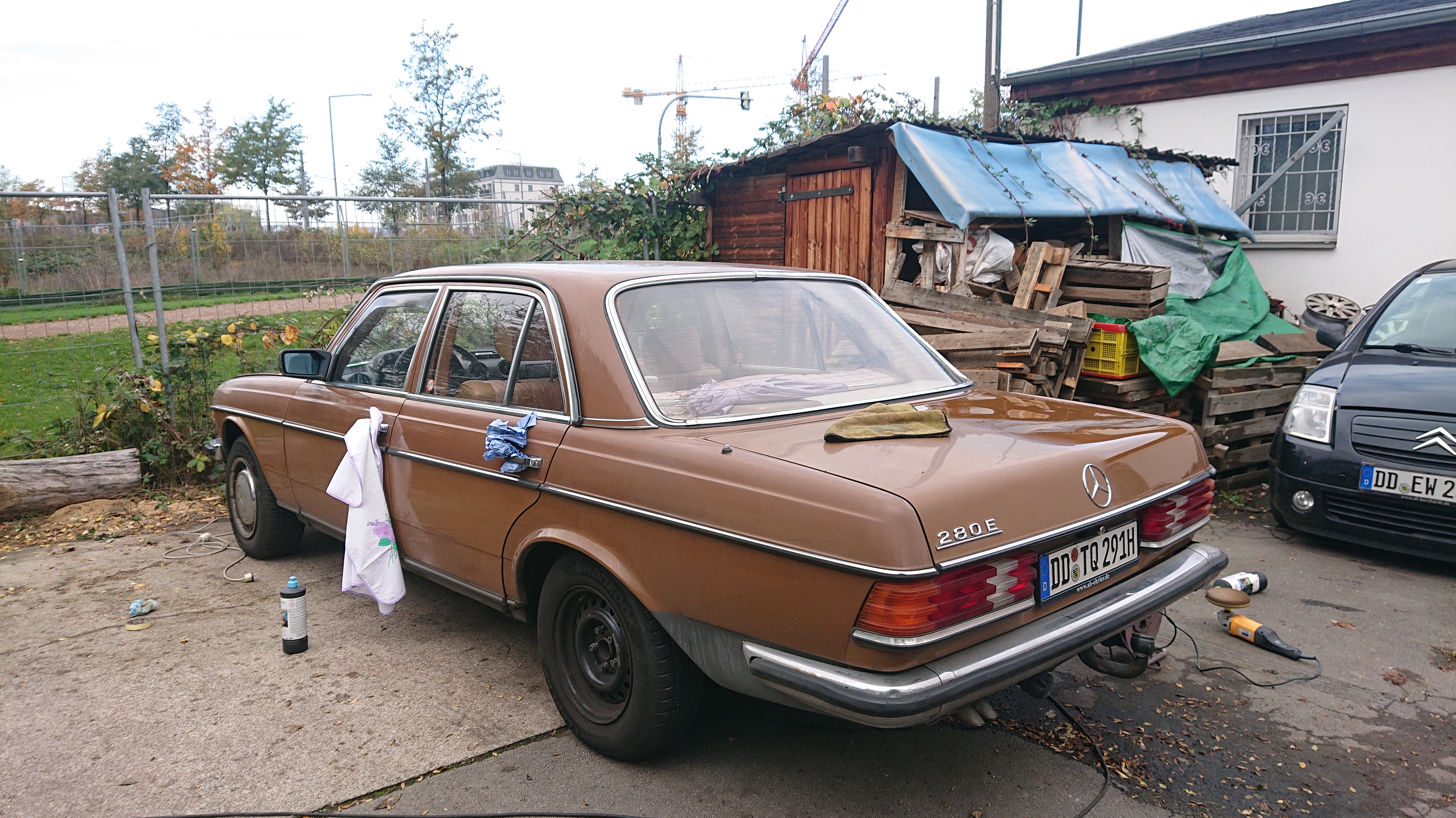

Du benötigst eine gute Poliermaschine und 3M fast cut Politur

Ist das dasselbe Auto??? Sieht ja irre aus, und wo findet man sowas in original Lack 😳
sham 69
Beiträge: 1558
Registriert: 16.01.2009 11:48
Re: Express Lackaufbereitung/LackSchutz/Versiegelung
Beitrag von sham 69 »
Ja, ist das gleiche Auto 5h später.
