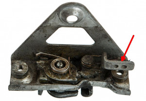

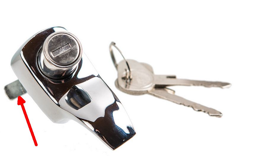

ich habe eine Frage zum Schloss für die Heckklappe für meinen T2a/b:
Das Teil was in der Heckklappe montiert wird hat den Drücker auf der rechten Seite (siehe Foto roter Pfeil).
Das Heckklappenschloss, was von außen montiert wird, hat innen ein Fähnchen, was nach links zeigt, selbst wenn man das drehen würde, wäre der Abstand zu groß.
Wie soll das funktionieren, dass man mit dieser Kombination die Heckklappe öffnen kann?
Gehören die Teile so überhaupt zusammen?
Oder fehlt hier evtl ein Teil?
In der VW Reparaturanleitung bei Michael Knappmann bin ich leider nicht fündig geworden und im Ersatztzeilekatalog bei VW Classics sieht man das auch nicht so richtig, da passen m.E. die abgebildeten Teile gar nicht zusammen.
Danke und viele Grüße
Heiko

Hallo Heiko,
so sieht/sah es bei meinem T2b aus:
Erst wenn man aufgeschlossen hat (das Fähnchen damit in die richtige Richtung zeigt) und
den Knopf reindrückt erreicht es den Schloß-Drücker zum Öffnen...

Re: T2 a/b - Schloss Heckklappe
jetzt wo du es sagst macht das absolut Sinn
Das Schloss klemmte und ich dachte ich hab keinen
Schlüssel und dann habe ich gerade festgestellt, dass die Mechanik in der Klappe nicht mittig sitzt sondern versetzt ist.
Danke fürs Augen öffnen
Viele Grüsse
Heiko
Viele Grüsse
Heiko
