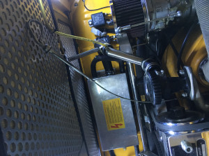

Ich habe bei mir (CU) den Nippel für diesen unsäglichen Gummibalg am Öleinfüllrohr unten einfach zugelötet (unter der gelben Kappe auf meinem Bild).
Gruss,
Uli BildBild

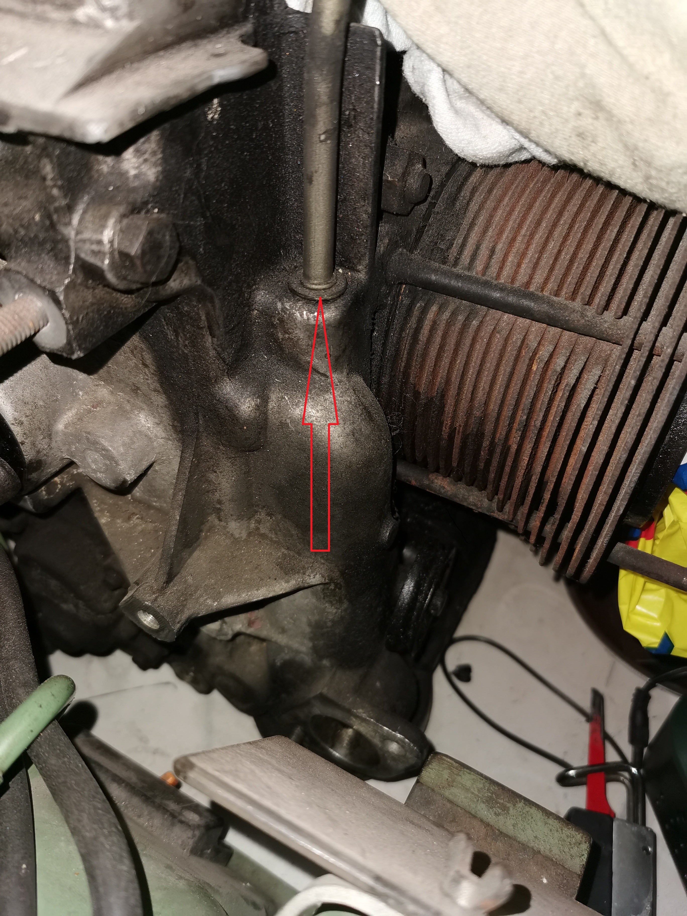

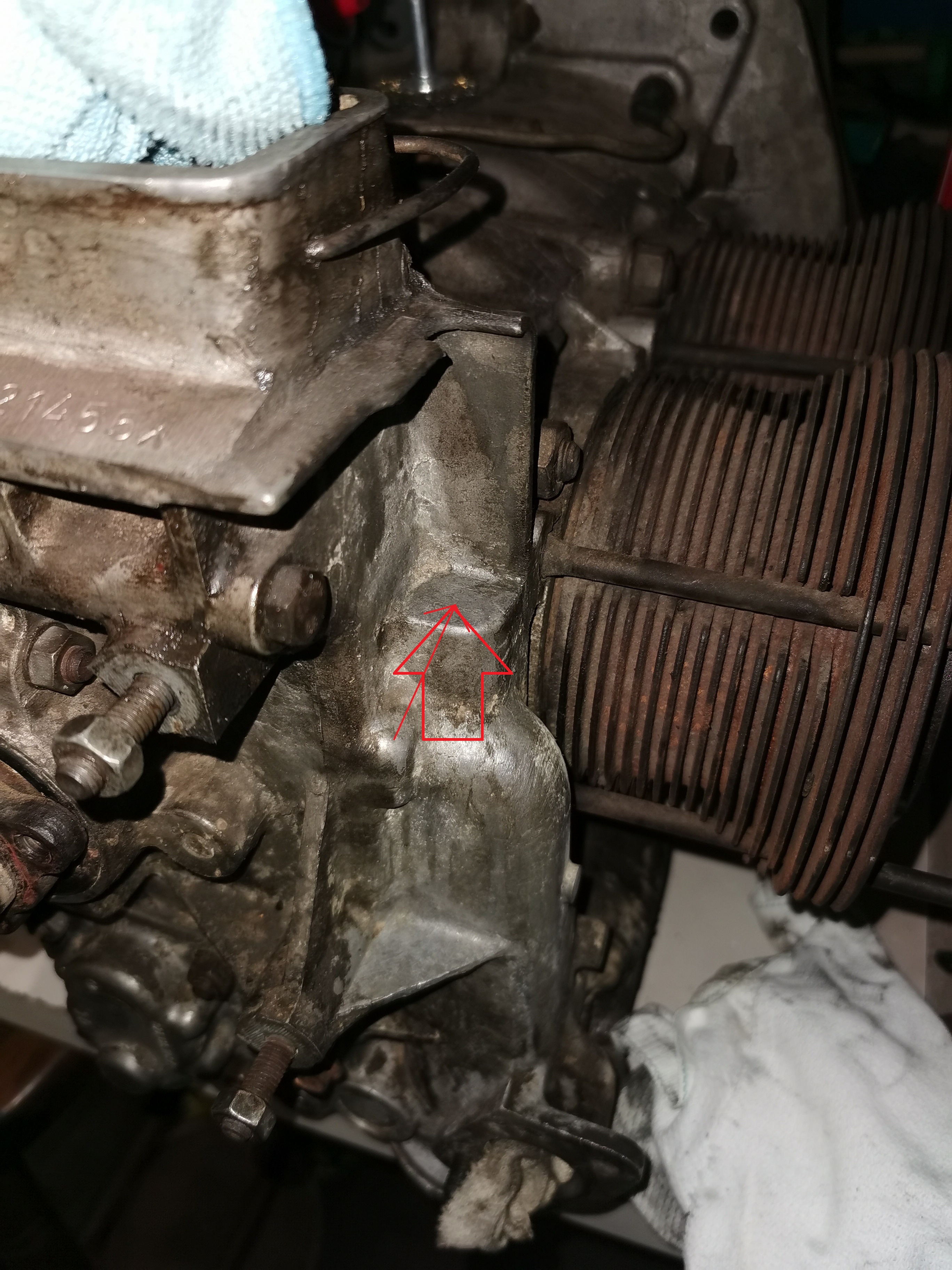

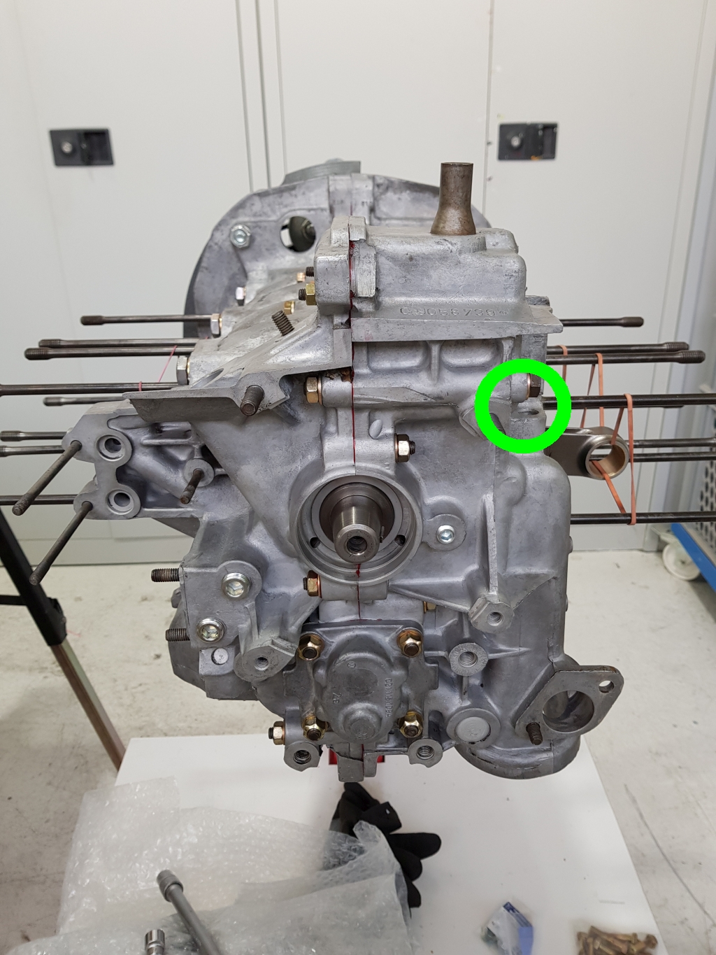

quasi genau so. Fast. Also der CJ Block soll den Peilstab vom CU bekommen.
Ich würde den CJ unten am Füllrohr verschließen um den Faltenbalg raus zu schmeißen und oben neben / unterhalb der Entlüftung ist genau der Platz frei, wo der CU das Rohr für den Peilstab hat.
So ist er ja am CU-Block verbaut.
Und diese Position ist am CJ-Block noch frei.
Nun ist die Frage, was ist beim CJ unter der "Freifläche" bzw. ist im CU noch eine Art Führung, Dichtrohr, o.ä. angebracht.
Rohr und Peilstab sollten ansonsten ja passen, auch die Füllhöhe sollte am Peilstab hinkommen.
Ohne Bilder auch wirklich blöd zu erklären.
Jörg

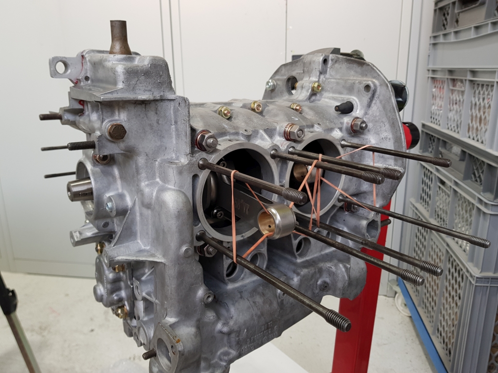

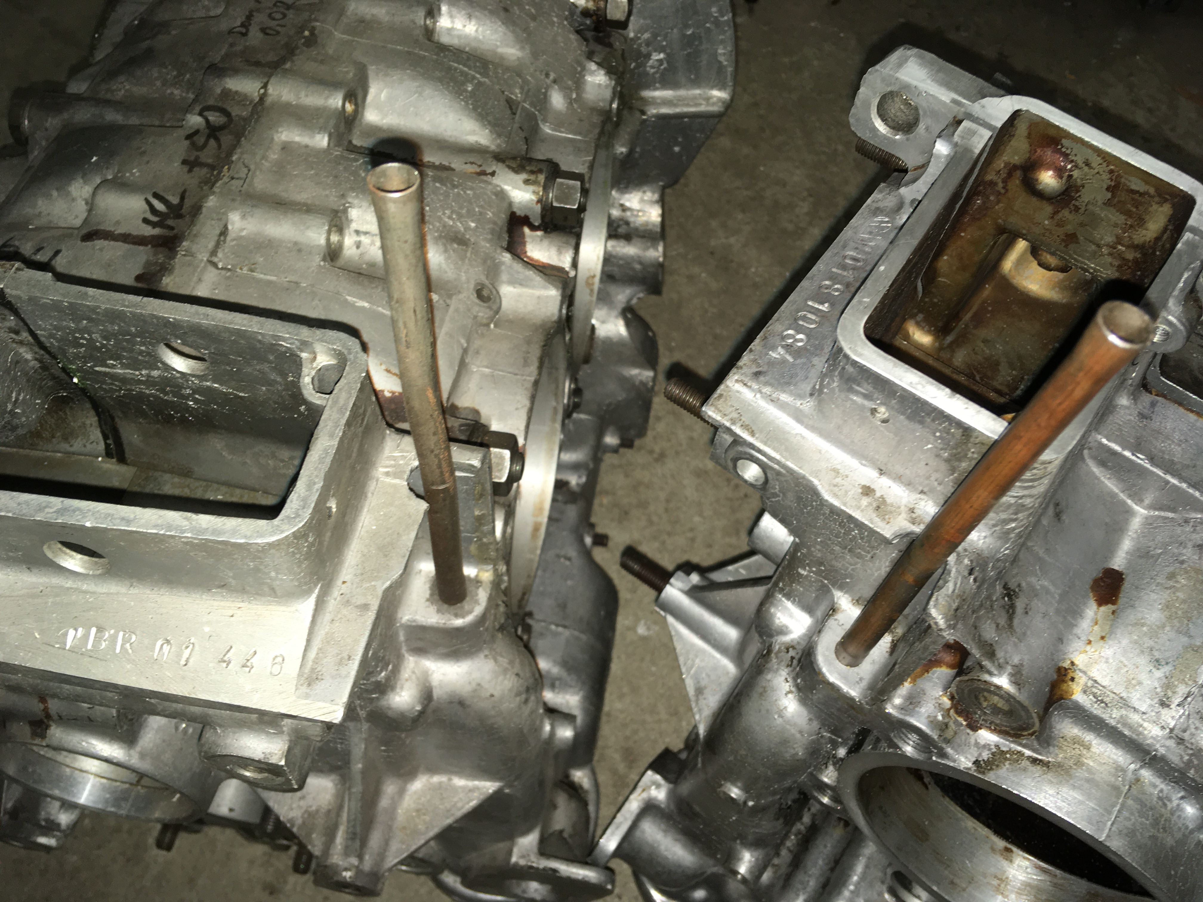

Im CU-Block ist m.E. nach kein Rohr eingeklebt. Das Führungsrohr steckt, lediglich mit einem O-Ring versehen, einfach in der Bohrung im Block. Ich habe leider keine genauen Fotos von dieser Stelle, nur diese:
Hier das Führungsrohr:
Das Handling finde ich um Welten besser als das mit dem CJ-Peilstab: Man kommt super dran, kann easy einen Lappen unterhalten. Nur bei ersten Mal in den Motorraum beugen bin ich mit dem Peilstab kollidiert. Zum Glück bin ich Brillenträger 8)

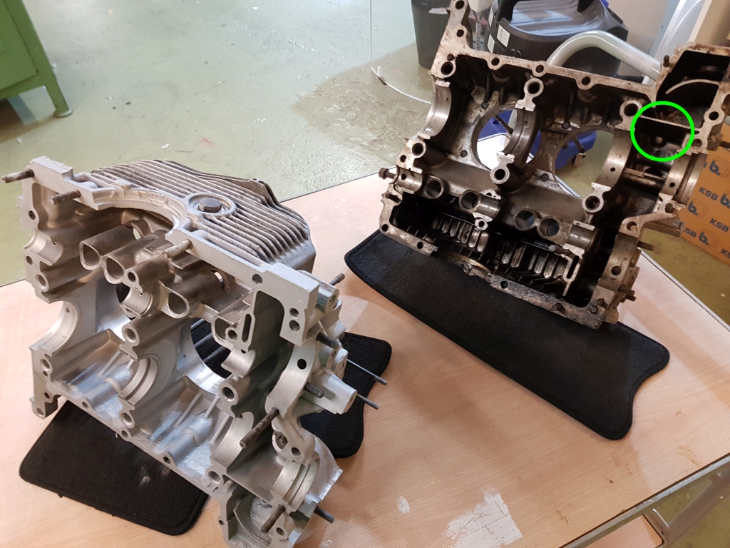

das Verkleben und Verstemmen empfehle ich im Nachrüstfall.
Beim W oder GB Motor sitzt der Peilstab an der selben Stelle wie beim CU, dort wird aber ein kürzerer gerader Peilstab benutzt.
Bei W oder GB hat VW vor dem Guss ein 8er Stahlrohr in die Form eingelegt und dieses umgossen

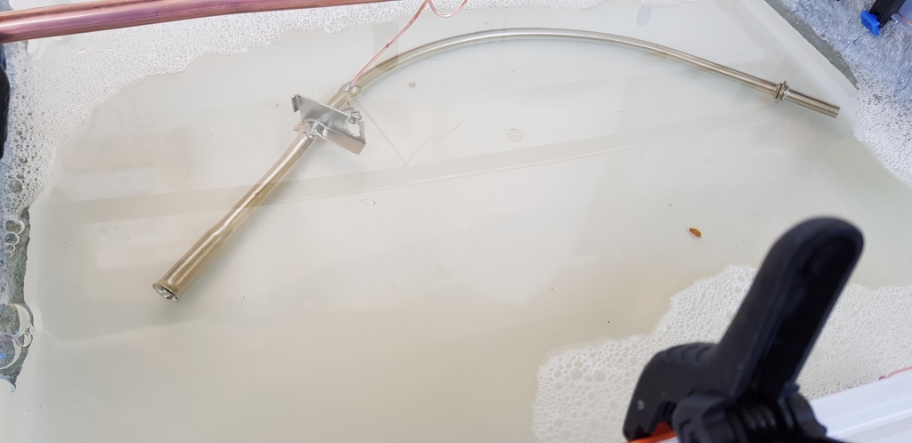

Hier meine Lösung mit dem selbstgebauten flexiblen Peilstab
VW hat offenbar beim CU die Peilstabführung geändert, die jetzt längere, sperrige Peilstabführung steckbar ausgeführt, und dichtet per O-Ring ab.
Denke das ist die bedienerfreundlichste Lösung, Einhändiges Peilstabziehen :D
Ich benötige beide Hände um den Stab beim Rausziehen zu biegen,
Die Bohrung bei der CU-Lösung sollte möglichst mit der Reibahle gerieben werden, nur gebohrt dürfte zu rauh sein um mit dem O-Ring zuverlässig abzudichten.
