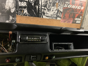

Ich würde gern ein 2. Autoradio im Handschuhfach einbauen. Das Originalradio finde ich zwar optisch gut, das wars aber auch. Ich hab gesehen, das es für den Käfer ein Handschuhfach mit Radiokonsole gibt. Finde ich super, da man dann den Kabelsalat nicht im Handschuhfach hat. Gibts sowas auch für den Bus? Oder passt das Käferteil auch in den Bus? Hat jemand eine tolle Lösung, wie sich ein zweites Radio optisch ansprechend aber trotzdem bedienfreundlich verstecken lässt? Ich hab mir als Zweitgerät jetzt ein Blaupunkt Barcelona besorgt.

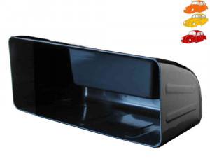

Hier ein Beispiel für eine Radionkonsole im Handschuhfach:
https://vwkaeferersatzteile.de/Innenaus ... :1540.html
Passt das Käfer-Handschuhfach in den Bus? Radiolösung gesucht.

Re: Passt das Käfer-Handschuhfach in den Bus? Radiolösung gesucht.
Nein passt nicht, die Abmaße / Größe ist anders und zusätzlich die Neigung des Fachs selbst.

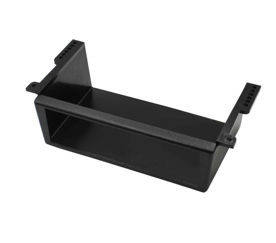

Moin, es gibt allerdings den original T2 Handschuhfachkasten aus Kunststoff als Nachbau.
https://www.wagenteile.de/shop_de/85710 ... 57101.html
Zusammen mit einem Universal Radio Schacht lässt sich bestimmt eine ordentliche Lösung basteln. Schöne Grüße, Kolja

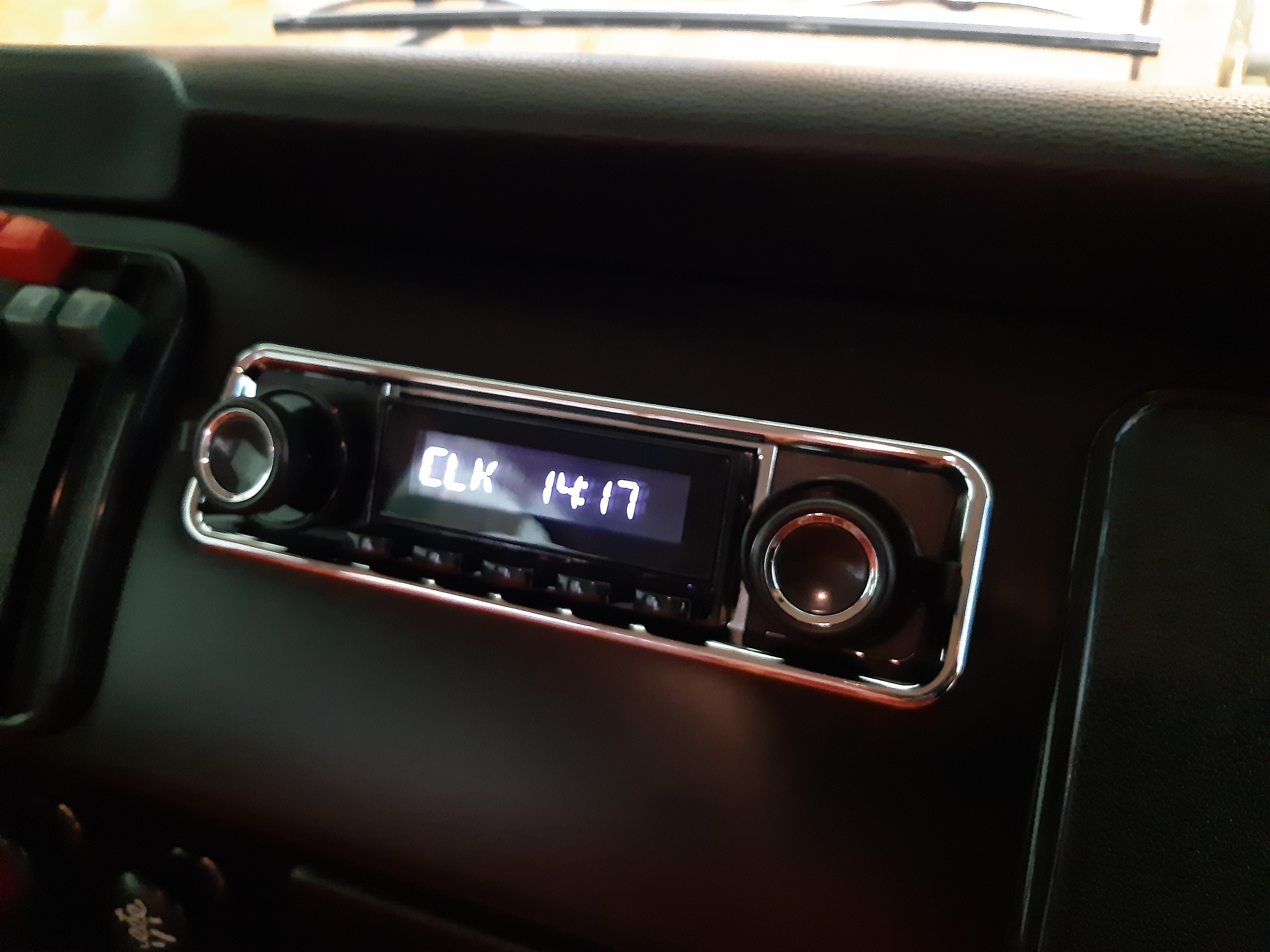

ich hab mich für das Retrosound entschieden. Sieht top aus, funktioniert super und wenn bald FM abgeschaltet wird, hab ich schon DAB+ und Bluetooth Streaming an bord.
Marvin
Marvin
Clas
- Beiträge: 849
- Registriert: 10.08.2019 09:44
- IG T2 Mitgliedsnummer: 214
Dito.
Das ist eine schöne Lösung.
DAB+, USB und Bluetooth.
Und man kann sich die Optik aussuchen.
Nicht ganz so günstig, aber ich bin sehr zufrieden.
Clas
Dito.
Clas
