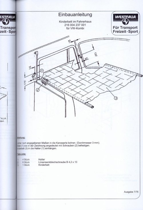

Ich habe mir vorsorglich vor ein paar Jahren mal das Westfalia Kinderbett für die Fahrerkabine gekauft, und da wir es demnächst wohl brauchen werden, muss ich diesen Winter mal die Haltewinkel in den Bus schrauben.
Kann evtl. jemand, der die Vorrichtungen im Bus hat mal ein paar Fotos einstellen.
vielleicht mit einem Zollstock der in etwa den Abstand zu markanten Punkten zeigt?
Vielen Dank schonmal

Hallo Peter,
von der Stelle, wo das Armaturenbrett (obere Kante) auf die A-Säule trifft 10cm nach oben, dann hast du die Stelle für das untere Loch. Ich habe zuhause irgendwo eine Anleitung zu liegen, bin aber erst Sonntag wieder da. Dann könnte ich dir die schicken.
Dabei hätt ich nochmal ne Frage: gehört das breite Ende nach unten oder nach oben?
Hi Mani,
das breite Ende gehört nach unten :!:

Hallo Peter,
aus der Westfalia Anleitung.... läßt sich hier bei mir leider nicht besser scannen...
Gruß HeinzT2a :thumb:

Super, danke Jungs! :thumb:
mit den Bildern sollte ich zurecht kommen.
