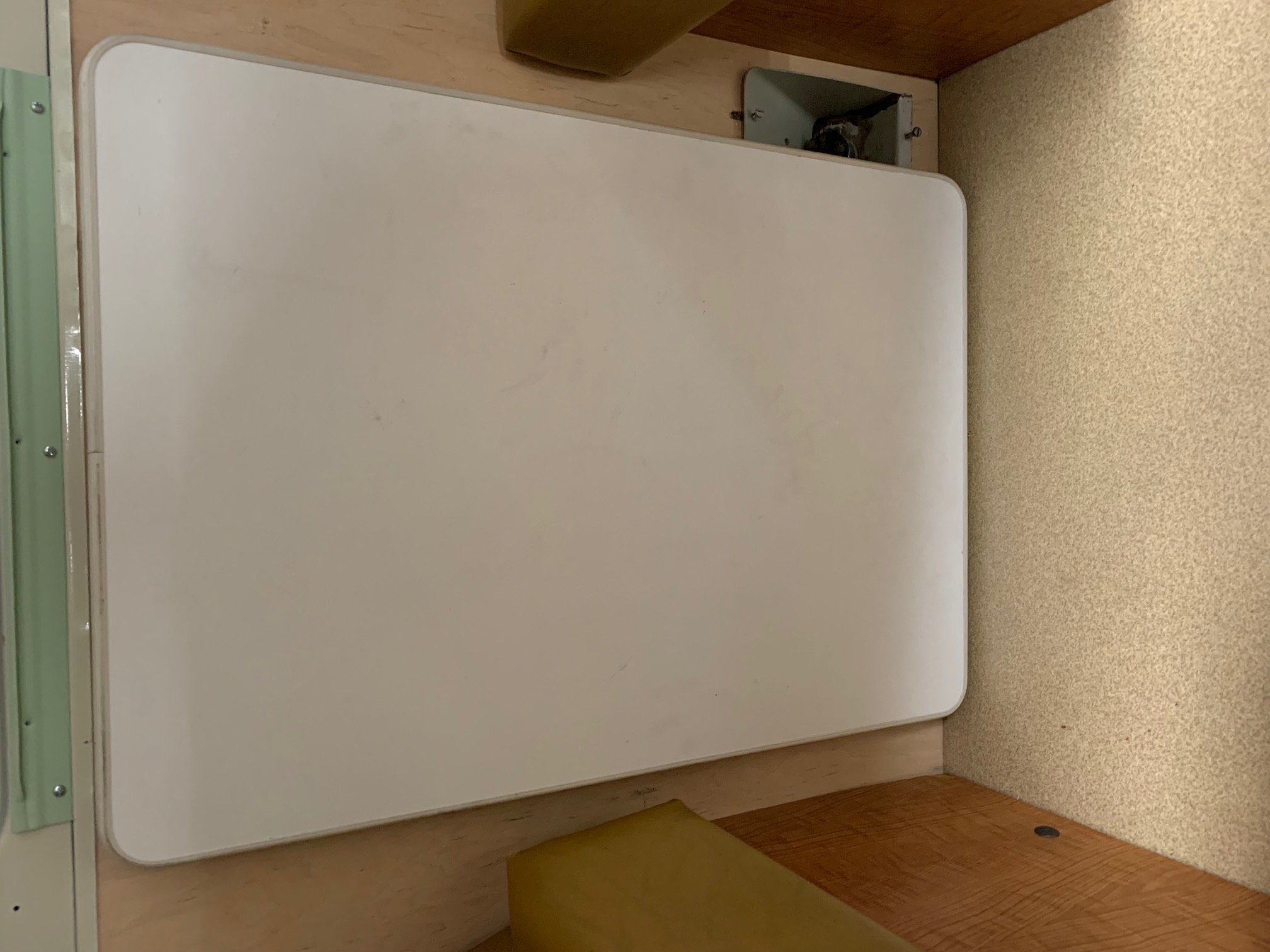

Mal eine Frage an die anderen Westfalia Campmobile Besitzer. Wie ist der Tisch unten original befestigt, wenn er nicht aufgestellt ist? Der Tisch ist bei mir oben am Scharnier verschraubt, aber unten überhaupt nicht befestigt. Während der Fahrt klappert das natürlich. Wie ist das bei euch gelöst? Ich könnte natürlich den Tisch aufstellen, möchte ich aber nicht, weil ich dann so schlecht an den Kindersitz komme.

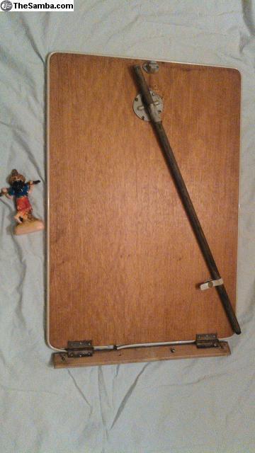

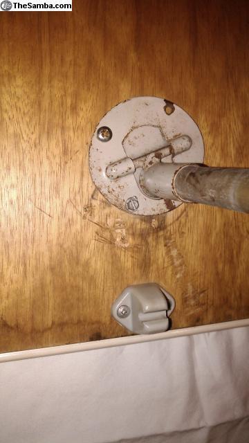

Mit einem Kugelschnäpper.
Dein Tisch sollte, falls original, zumindest 2 Schraublöcher haben, wo der Schnäpper mal montiert war.
Das Gegenstück ist bei mir am Boden festgeschraubt.
Gruß woita

Moin Volker,
Quelle: https://www.thesamba.com/vw/forum/viewt ... p?t=637021
Hier im Forum auch noch Bildmaterial:
viewtopic.php?p=216011#p216011
Nicht wirklich, aber so etwas in der Art mit gleicher Funktion.

Re: Befestigung Tisch Westfalia Campmobile
Norbert,
dein Link zu thesamba zeigt bei den ersten Bildern einen Kugelschnäpper, exakt so wie auch bei mir verbaut.
Da gab es dann wohl mal eine Änderung.
Von wann ist denn deine gezeigte Variante?
Vllt. von einem T2b?
Gruß woita
Gruß woita
Cool. Die Dinger gibts für 5 Euro bei eBay als Tür-Feststeller im Wohnwagenbereich. Problem gelöst. Danke!
