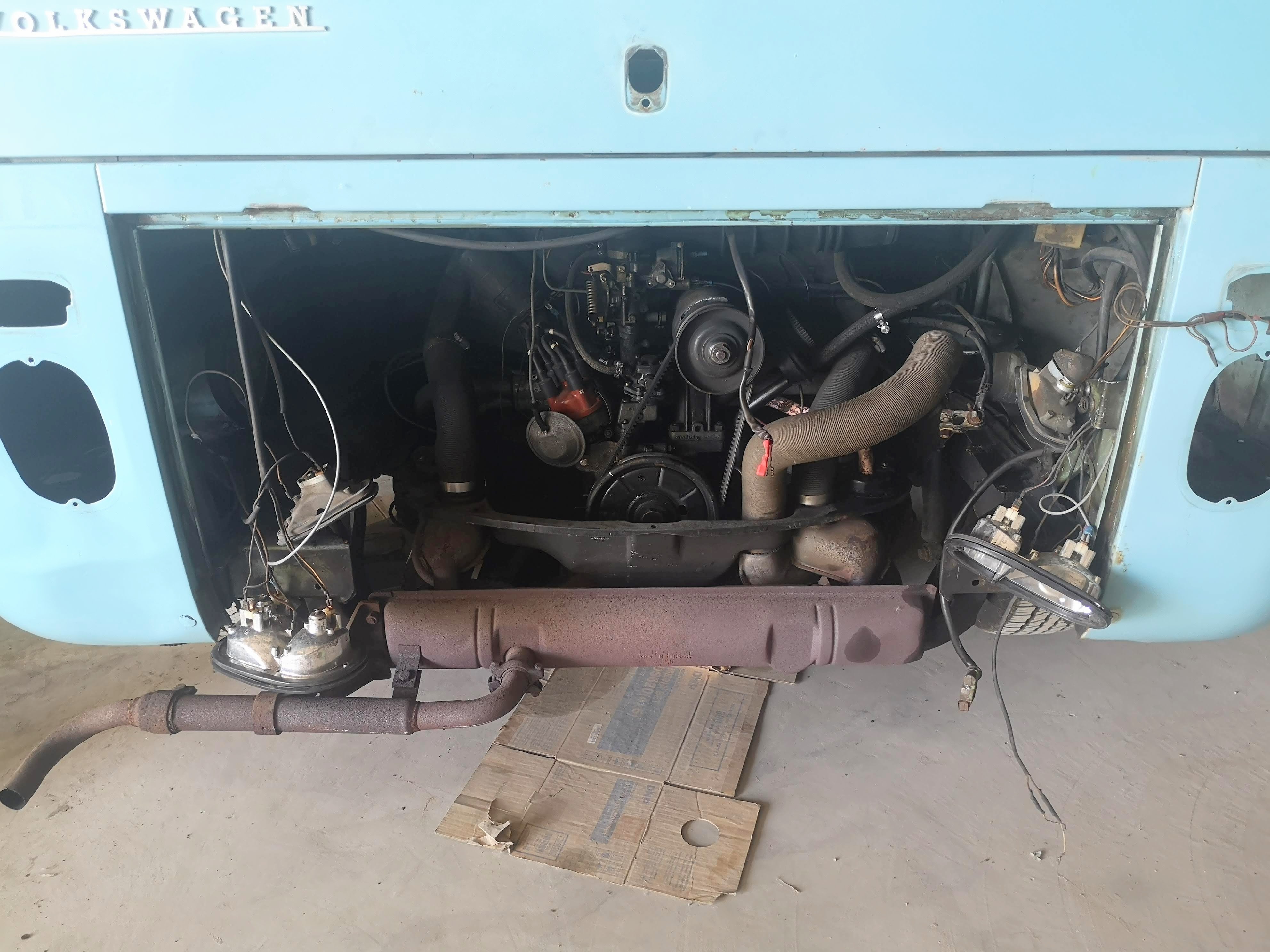

hallo liebe Freunde,
ich habe am Freitag eine mehrstündige Reise vor mir und jetzt leuchtet die Generator Leuchte rot auf. :wall: Allerdings nur sporadisch aber auf jeden fall nur beim Gas geben. Der Motor springt normal an. Die Batterie wird entsprechend nicht geladen. Die Reparatur muss ich bis spätestens Donnerstag Abend abgeschlossen haben und das sorgt für Bauschmerzen.
Jetzt hilft nur eine schnelle Lösung.
Folgendes habe ich schon gemacht.
-Kabel geprüft und ersetzt.

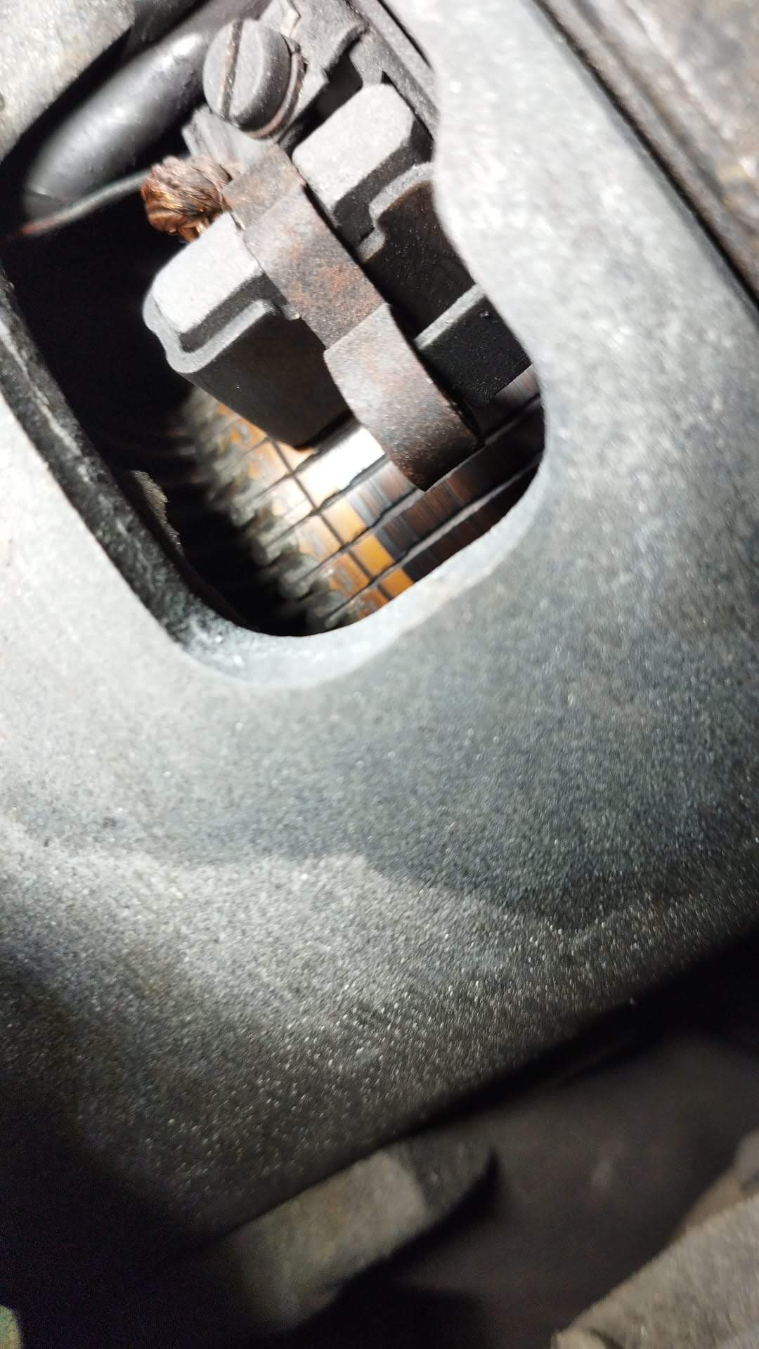

-Der Kommutator sieht etwas verschließen aus. Den habe ich mal gereinigt.
-Leuchtmittel im Tacho getauscht
-Die zwei Kohlestifte sehen noch ok aus. Wie lang müssen die denn sein?

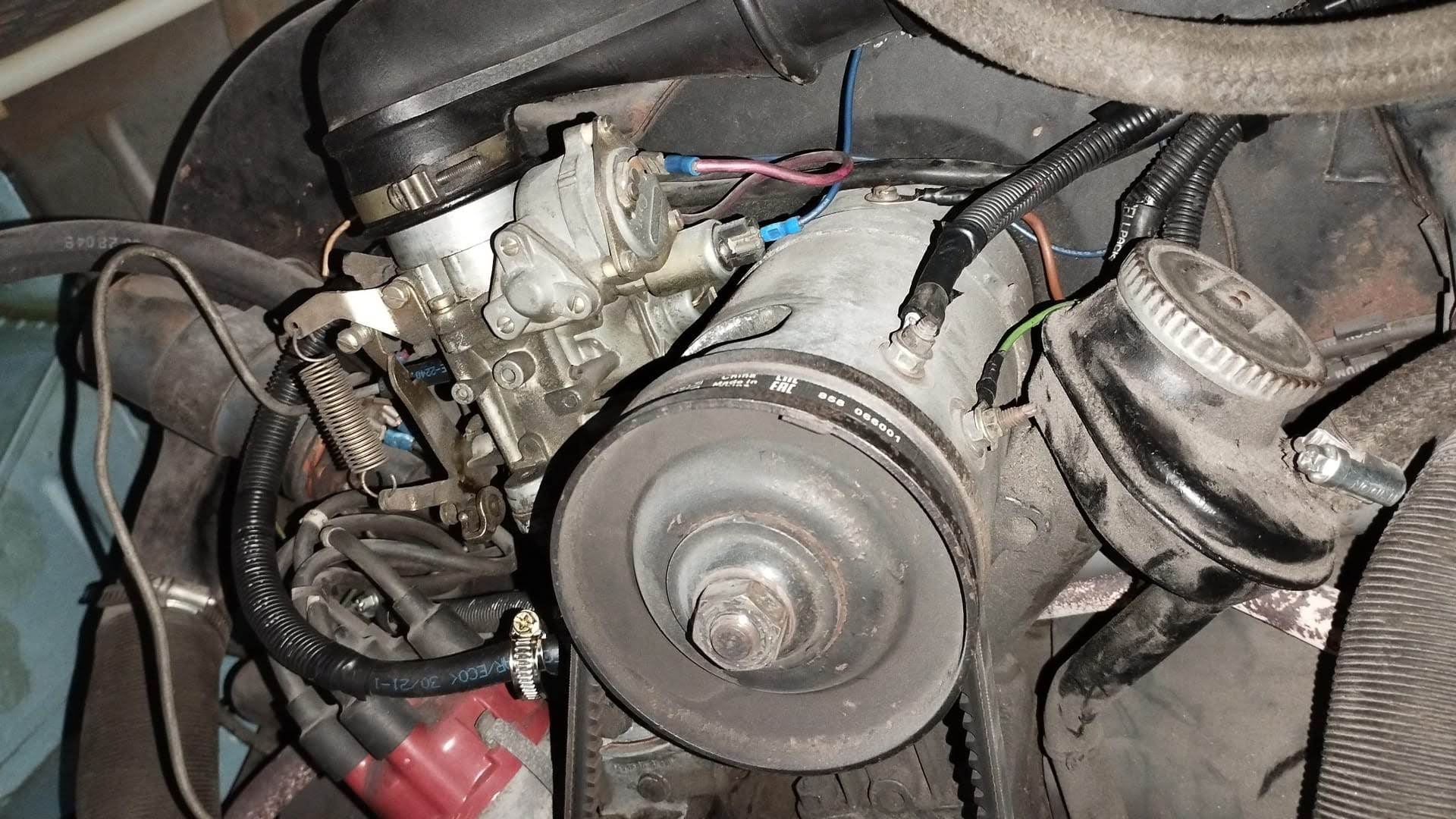

Ich vermute die Lichtmaschine muss ersetzt werden. Ich hoffe auf Ratschläge von euch.
Welche Lichtmaschine benötige ich denn überhaupt für meinen T2a, Bj 71. Falls jemand einen Link oder die Vergleichsnummer für mich hat wäre das super. Müsste Gleichstrom und Typ 1 Motor sein. Aber da ich mir nicht sicher bin habe ich euch Bilder angehängt, in der Hoffnung sie helfen euch weiter.
Beste Grüße
Dami
T2a, Bj 71, US Version aus Californien

Scireg4 hat geschrieben: 21.06.2022 20:50 ... jetzt leuchtet die Generator Leuchte rot auf. Allerdings nur sporadisch aber auf jeden fall nur beim Gas geben.
Die obere Kohle sieht gut aus und wenn die untere auch so aussieht, sollte das passen.
Bitte überprüfen, ob sich die Kohlen leicht bewegen lassen und nicht etwa verklemmt sind.
Vielleicht ist der Kollektor auch schon leicht "unrund", 0,015 mm wäre die Grenze für einen Radialschlag.
So hatte ich mir es einmal notiert gehabt. Deine Erfahrung beim Gasgeben sprechen dafür, dass da etwas im Argen liegt.
Scireg4 hat geschrieben: 21.06.2022 20:50 Welche Lichtmaschine benötige ich denn überhaupt für meinen T2a, Bj 71.
Ich tippe auf eine 38 A Lima, sollte aber für Dich nachvollziehbar sein, denn eine entsprechende Prägung sollte weiter vorne vorhanden sein.
211 903 031 D, Boschnr. 0 101 302 083
Händlerbeispiel: https://www.wagenteile.de/shop_de/90303 ... 031dx.html

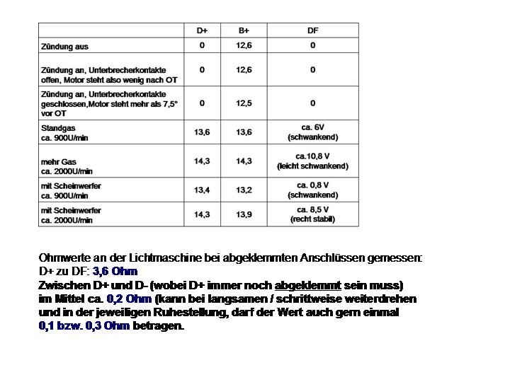

Vielleicht sind diese bei meinem Fahrzeug gemessenen Werte auch noch hilfreich:

Ich bin etwas misstrauisch bei so alten Fahrzeugen. Nur weil was eingebaut war heißt es nicht das es das richtige Bauteil ist/war. In so vielen Jahren und Vorbesitzer wird so einigen an Pfusch betrieben.
Daher die Frage, ist es prinzipiell egal ob ich eine 30a oder 38a einbauen lasse? Die sind vermutlich von den Maßen baugleich?
Beste Grüße
Dami
Beiträge: 7676
Re: Generator leuchtet auf. Schnelle Hilfe gesucht
Moin Dami,
Scireg4 hat geschrieben: 22.06.2022 09:56 Daher die Frage, ist es prinzipiell egal ob ich eine 30a oder 38a einbauen lasse?
Ja, vom Prinzip egal.
Scireg4 hat geschrieben: 22.06.2022 09:56 Die sind vermutlich von den Maßen baugleich?
Sorry, da liegst Du mit Deiner Vermutung leider voll daneben. :(
Hier wird der Umbau auf eine 38A Lima beschrieben, bei Umrüstung auf 30 A entsprechend umgekehrt:
http://www.michaelknappmann.de/bulli/mi ... _7_2-1.jpg
Hast Du denn endlich einmal geschaut, was für eine Lima in Deinem Bus tatsächlich verbaut ist?
