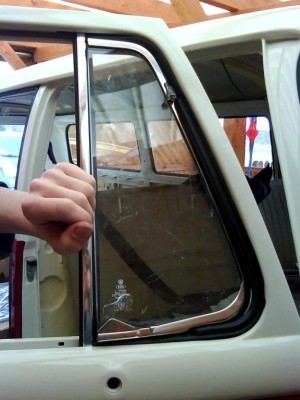

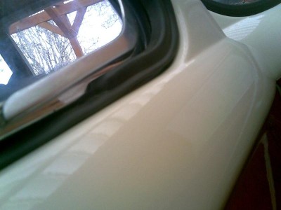

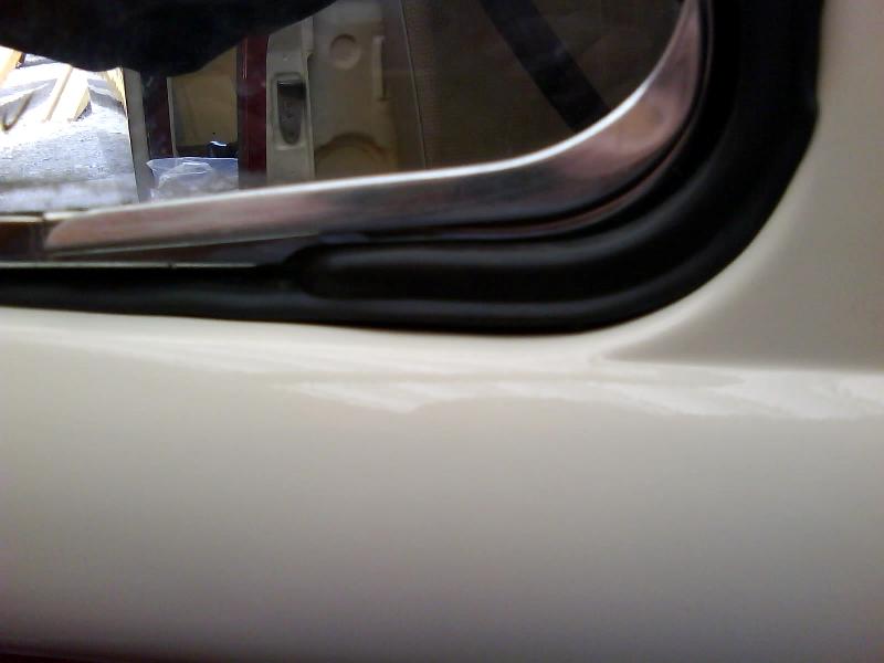

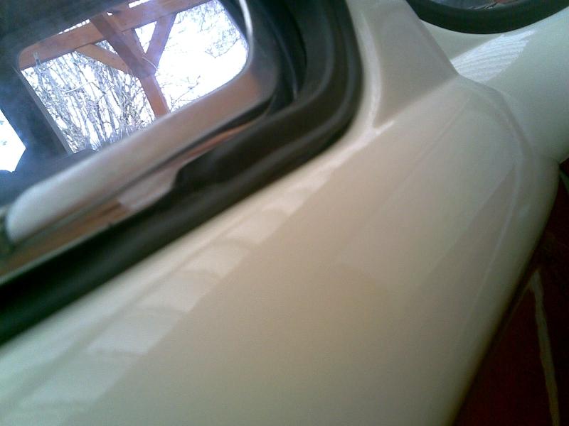

wollte haute die fenster in die vorderen türen einbauen, und hab mit den austellfenstern begonnen.
hab die schön zusammengabeut und alle dichtungen neu gegeben.
also ASF in die tür gesteckt und siehe da: SIE PASSEN NICHT!!! :x
das ASF ist zu klein!
oben und unten ist ein spalt bei der dichtung.
was kanns da haben??
die fenster sind aus einem T2b, und ich hab ja einen a/b. kann das das problem sein?
kann mir jemand helfen?
gruss
bensch

könnte sein das da der Türzierrahmen fehlt!
Gibt es aber zu kaufen; z.b. vw-teile-vertrieb. Ich würde aber die Orginal nehmen, nix Brazil.

Ja da fehlt der Rahmen
Ich denke mal mit sollte es passen :thumb:

:idea: siehste!!!! jau das könnte sein!
hoffentlich fehlt da nur der rahmen, den hab ich im lager vergessen... :roll:
werd das dann die woche mal mit rahmen probieren!
danke für die hilfe! :gut:
bensch

Das Problem hatte ich auch-allerdings mit dem Zierrahmen.Da sieht man doch den Unterschied zwischen Brasilien-und Deutschendichtungen....
Aber irgendwann hatten sich die Gummis "gesetzt" und nun ist die Bulliwelt wieder in Ordnung.

Jepp: Zuallererst muss der Chromrahmen eingebaut werden, dann das Dreiecksfenster OHNE Samtdichtung am senkrechten Steg fürs Kurbelfenster. Danach muss man den ganzen Tür-Gulasch irgendwie hineinfummeln, ohne auszurasten :yau:
Wenn der Rahmen drin ist, passen auch die Fenster.
