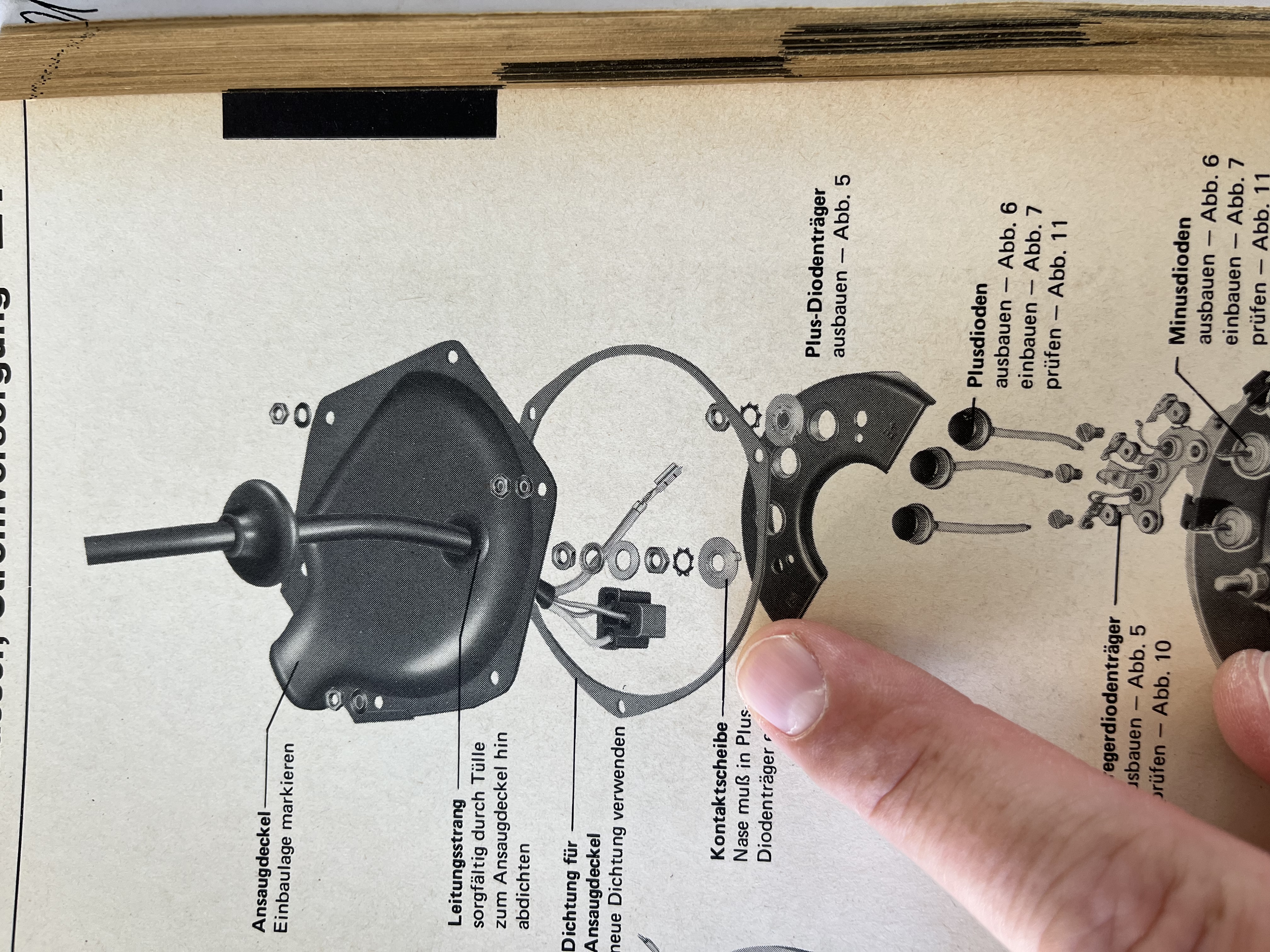

im RLF ist bei der Typ 4 Lichtmaschine eine Dichtung, die habe ich leider nicht mehr, gibt es die noch irgendwo oder muss man selber basteln?
Ach und vorne zum Riemen hin war auch irgendwas rundes zwischen Lima und Blech eingezeichnet, aber ich glaube das ist irgendwann mal weg gefallen oder? Also ich hatte beim CJ da die Lima direkt am Blech vorne sitzen, ist das richtig?

Hi Markus,
die Dichtung kannst du auch einfach weg lassen.
Ich habe die bisher bei keinem Händler bewusst gesehen.
Die Dichtung könnte man recht einfach nach konstruieren und aus Dichtpappe raus lasern.
Aber die Schnittverluste wären recht hoch.
Und bei der Größe würde ich mal potenzielle Stückpreise von 15€ bei Abnahme von 50 Dichtungen schätzen.
Und das für ein Teil, das irgendwie nicht wirklich gebraucht wird.

Hallo Markus jep,
die Dichtung hab ich auch nirgends gefunden.
Hab sie aus Dichtpapoer via sehr schmalem Teppichmesser und Locheisen ausgeschnitten und gut.
Ich könnte mir vorstellen, daß die Dichtung nur den Zweck hat das Limagehäuse besser abzudichten, damit der Staubeintrag ins Gehäuse etwas verringert wird.
Langfristig sicher keine schlechte Idee eine Dichtung wieder einzubauen.

Re: Dichtung Typ4 Lichtmaschine
https://www.wagenteile.de/shop_de/90363 ... 03637.html
...wenn bei Wagenteile nicht lieferbar, dann wohl generell nicht mehr.
das runde teil, was du sonst noch angesprochen hast würde ich aber bestellen und zwischen Lima und Blech einsetzen:
https://www.wagenteile.de/shop_de/90320 ... 03203.html
im original ist das aus Plaste, aber der Nachbau aus Blech tut auch was er soll.

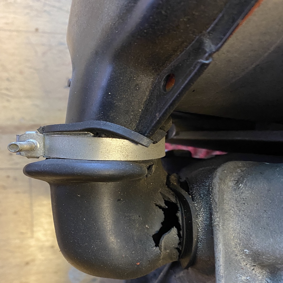

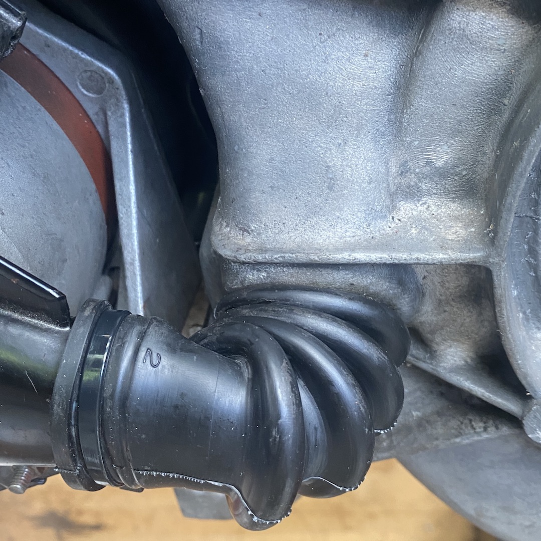

Blech habe ich durch Benzinschlauch ersetzt Dichtung habe ich mit Reinzosil(?) bewerkstelligt (rotes Silikonzeug am oberen Bildrand noch schwach zu erkennen) Und den gehassten, zerbröselten Gummischnorchel zwischen Gebläsekasten und Lima durch Waschmaschinenpumpenfoppel ersetzt- passt und hält prima! Grüße aus Magdeburg
