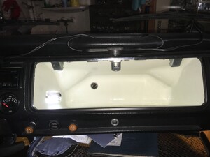

mein Handschuhfach war nun endgültig reif für die Tonne, musste neu.
Plastik wollte ich nicht, also das etwas teurere aus Pappe geordert. Gibt’s von versch. Händlern, ist wahrscheinlich bei allen vom selben Hersteller.
Macht einen guten Eindruck, Einzig die Oberfläche ist etwas rau.
Mich hat diese dunkle Beflockung immer gestört, die raubt viel Licht, da findet man einfach nichts.
Also das Teil grundiert und in weiß lackiert.
Als Goody hab ich das Fach noch seitlich per VW-Innenlicht beleuchtet nach „Wolfgang Style“, das leuchtet das Fach besser aus als meine alte Lösung mit der Leuchte von oben.
Bei der Gelegenheit wieder eine Zigarettenanzünder-Dose eingebaut, da wird das Navi eingesteckt und dann das überschüssige Kabel verstaut.
Zwar geht dann die Klappe nicht mehr ganz zu, mir aber egal, Hauptsache das Kabelgeschlompe ist verstaut.

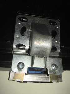

Es ist eine 41mm LED Sofitte
4014-SMD 12 V verbaut, die nutze ich auch oben im Fahrerhaus, da wird’s Tag :gut:

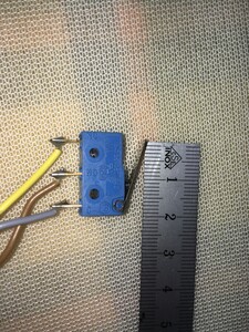

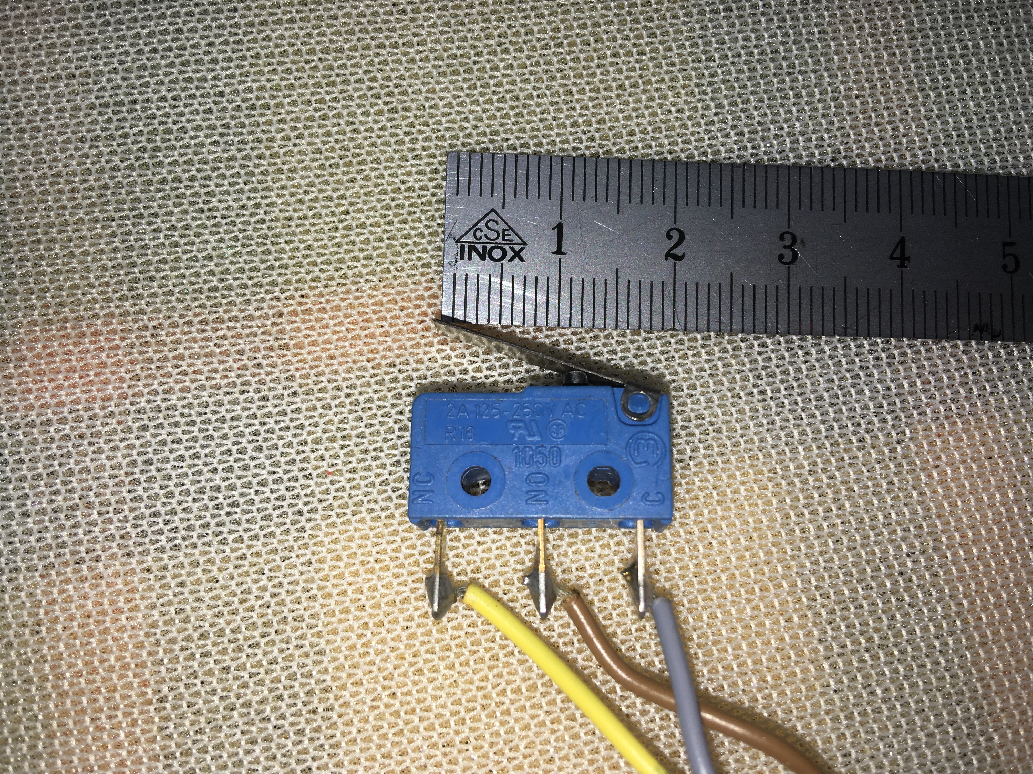

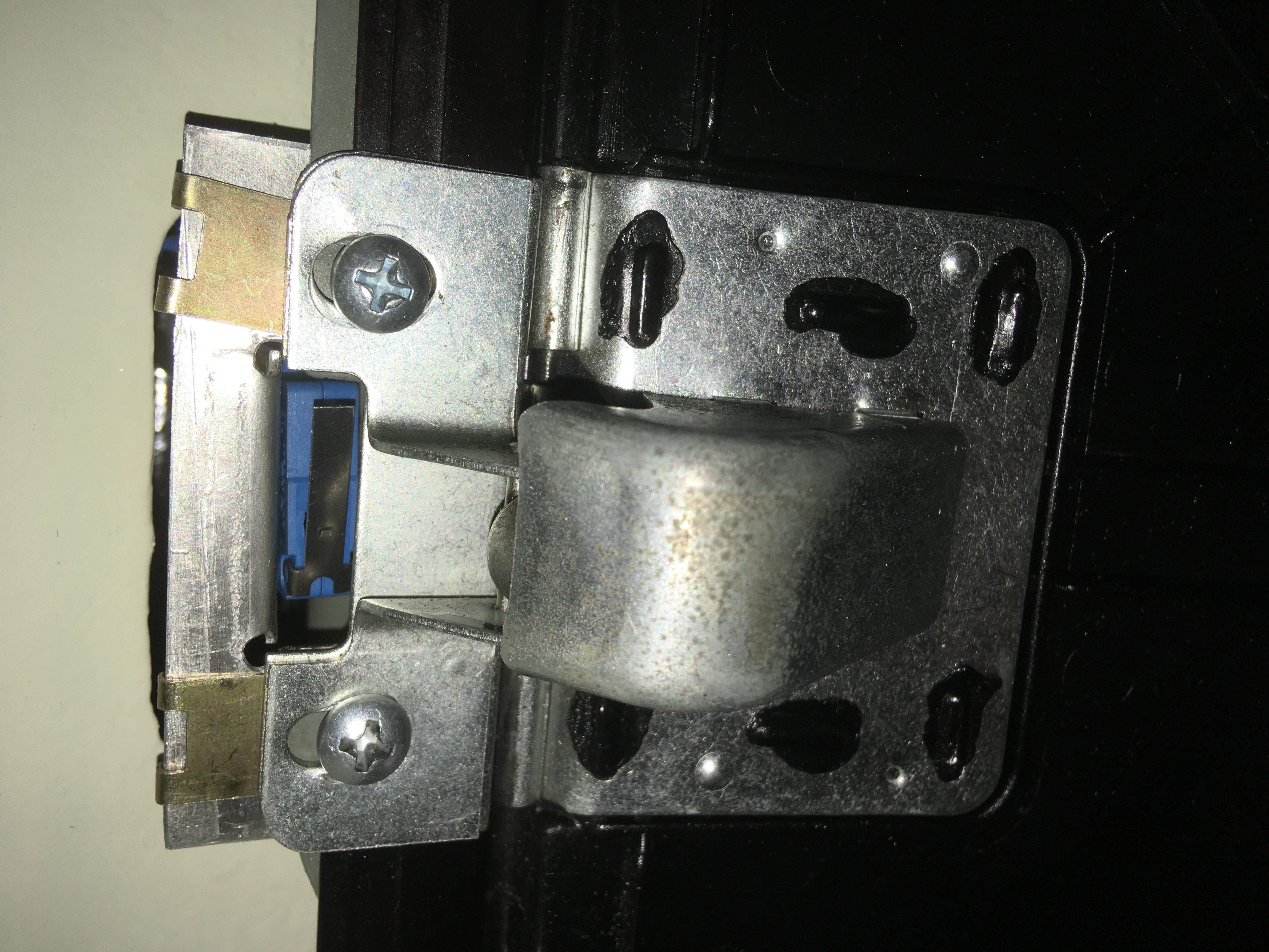

Die Leuchte ist übrigens über einen am Blechwinkel montierten Taster oben am Scharnier angeschlossen. Klappe auf, automatisch Licht an, voll das Luxusteil :D
