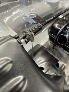

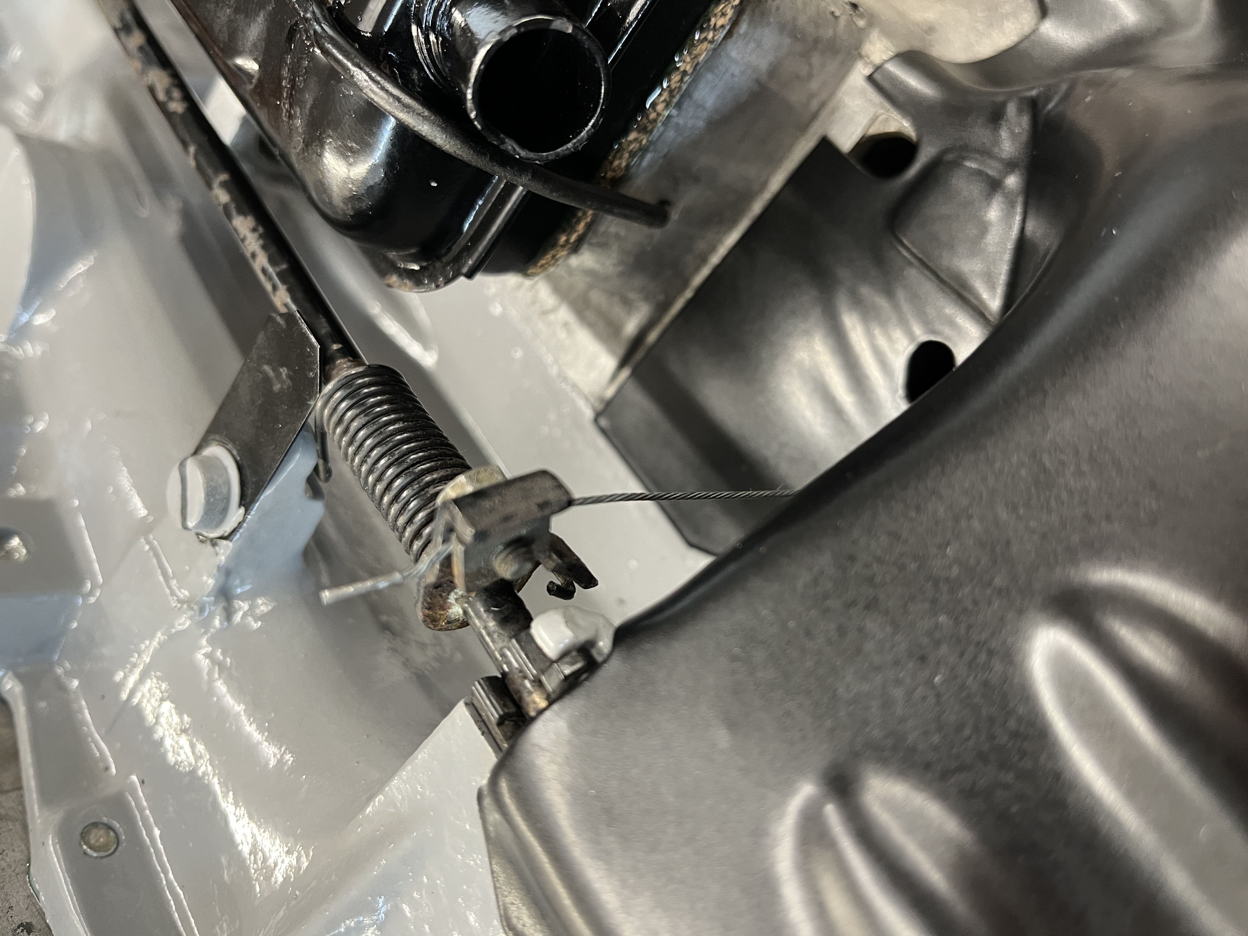

Wir haben über den Winter den Motor des T2s revidiert und bauen ihn wieder zusammen. Soweit kein Problem.
Nur mit der Feder für die Kühlluftklappen kommen wir grade nicht zurecht.
Kann sich das bitte einer von euch ansehen und sagen, ob das so bleiben kann? Die Feder ist eben nicht unter Spannung und lässt sich ca 15 Grad locker drehen.

Re: Feder Kühlluftklappen
Moin NN (hier könnte Dein Vorname stehen)
irgend etwas stimmt da nicht.
Vielleicht findest Du entsprechende Hinweise im Video von Orratech:
https://www.youtube.com/watch?v=muUPMLkFQhA
Hallo Norbert,
Danke. Das video hatte ich zwischenzeitlich gefunden und angesehen. Wir haben die Feder jetzt mehr gespannt.
Vielen Dank.
Lg
Mark
Vielen Dank.
Lg
Mark
