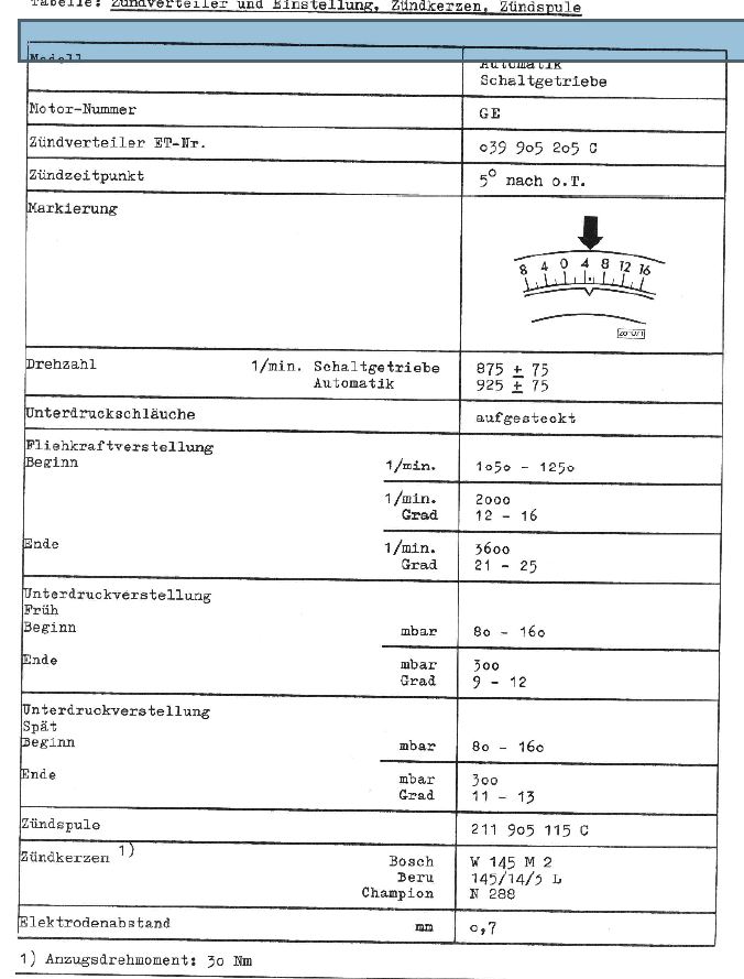

Ach ich liebe dieses Forum, hab eben hier mit Hinweis dieses Bild gefunden, so müsste es quasi aussehen?

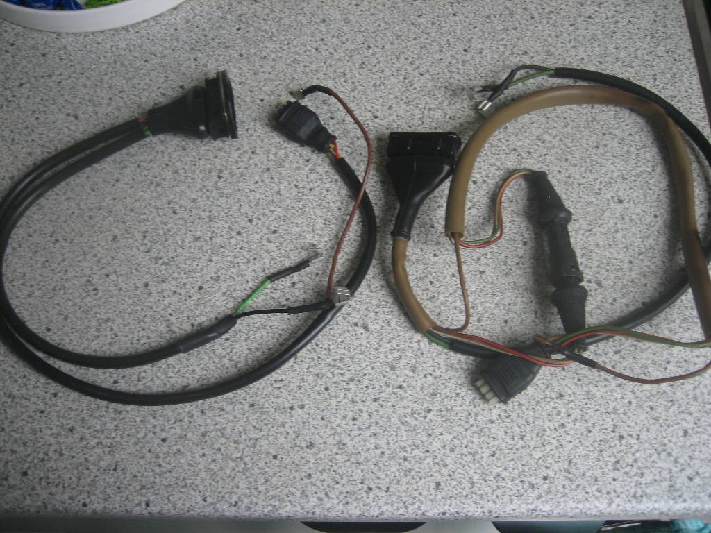

Oh man wie peinlich, sorry :versteck: , ich hab eben nochmal geschaut, ich hab überhaupt kein DLS, hätte schwören können ich hätte es gesehen, aber ich hab lediglich diese Teile verbaut (Siehe Bild), und ich hab nichtmal die Vorbereitung im Kabelbaum :shock: ! Das Teil auf dem Kühlkörpern ist ja das Steuergerät oder ist das das DLS? Sorry wegen der vermutlich doofen Fragen, ist mein erster Tag 🙈!

lade dir mal folgendes Dokument runter:
http://www.volkspage.net/technik/ssp/ssp/SSP_25.PDF
Da ist die Zündanlage grundsätzlich beschrieben.
Und schau mal, bei was für Zündverstellwerten du mit deinem Verteiler landest.
Bei aufgesteckten Schläuchen sollten das ca. 42° Frühzündung obwrhalb von 3600 upm sein.
Und dann miss noch mal bei 2000 upm.
Beiträge: 5223

Ich hab nochmal gekramt, hatte den Satz von Kleinanzeigen und der hat mich noch gefragt ob ich den originalen Kabelsat mit DLS Anschlüssen will oder nen neuen von ihm ohne DLS, hab natürlich nen neuen genommen ohne DLS Anschlüsse 🙄! Aber eigentlich hat der nen ganz kompetenten Eindruck gemacht und den Satz als „VW T3 2L Bus Bulli CU CJ Transporter Doka Zündverteiler 071905205“ verkauft, denke das wird schon stimmt, also ich hoffe es!
Ich hätte einfach die originale Zündung behalten sollen, dachte ich tu was gutes aber die Sache ist kompliziert wenn man nicht so richtig Plan von der Materie hat 🙈!

Und dann halt die Werte von VW überprüfen:
Ohne Unterdruckschläuche:
850 UPM 7,5° vOT
2000 UPM : 7,5° +14° = 21,5° vOT
3600 UPM: 7,5° + 23° = 30,5° vOT
Mit beiden Unterdruckschläuchen:
850 UPM: -7,5° + 12° = 5,5° nOT
2000 UPM: 21,5° + 11° = 32,5° vOT
3600 UPM: 30,5° + 11° = 41,5° vOT
Ich habe hier jetzt nur mal die Mittelwerte genommen, damit die Verwirrung nicht zu groß wird.
Hier noch mal das Dokument, aus dem die Werte abgeleitet sind:
