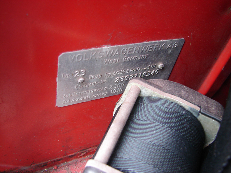

brebber hat geschrieben: Erst mal nach dem Typenschild suchen...hat jemand nen Tip?
Typenschild ist hinter dem Beifahrersitz zu finden.
Die Farbplakette, sofern noch verhanden, ist hinter dem Fahrersitz. Die M-Plakette ist links unter dem Armaturenbrett auf dem Lüftungskanal über/neben dem Sicherungskasten.

Hier das Typenschild. Die anderen Schilder habe ich leider nicht an den besagten Stellen gefunden...

Jo, umgebauter Typ 23, kein originaler Westfalia. Aber was soll´s. Hauptsache, Du bekommst das Dach in den Griff.
M-Schild muß links unter Armaturenbrett sein, aufgenietet auf dem Frischluftkanal. Dafür mußt Du Dich etwas verrenken.

Die Spiegel sind ein Indiz für den Typ23 + dürften wohl die wenigsten Westfalias gehabt haben. Wie sich zeigt, lagen wir mit dem Typ23 richtig.
