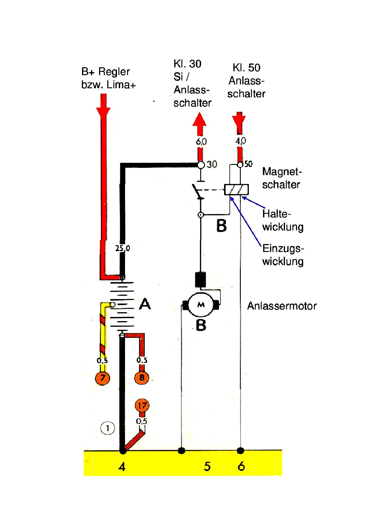

Noch ne Frage: Das Kabel vom Magnetschalter zum Anlasser ist nicht isoliert. Ist das die Masse oder wird da die 12 V geschaltet zum Anlasser geleitet. Müsste dann aber isoliert sein??

Thomas*78 hat geschrieben: ↑25.06.2023 21:04 Noch ne Frage: Das Kabel vom Magnetschalter zum Anlasser ist nicht isoliert.
Von der zum Anlasser gewandten M8 Schraube, führt ein (hochflexibles) nicht isoliertes Kupergeflecht ins innere des Anlassers.
Da gibt es aber eine Gummiisolierung für die Durchführung durch den vorderen Deckel, so gesehen, doch isoliert.
Thomas*78 hat geschrieben: ↑25.06.2023 21:04 ... oder wird da die 12 V geschaltet zum Anlasser geleitet.
Der Magnetschalter überbrückt die (innenliegenden) Kontakte der äußeren und zum Anlasser gewandten 8 mm Schrauben.
(Klemme 30 zum Anlasser hin.)
Ich hoffe, dass die Angelegenheit nun soweit geklärt ist, ansonsten bitte nachfragen. :mrgreen:
