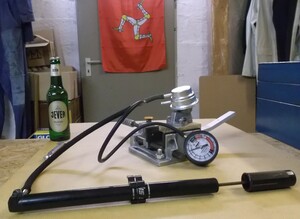

Norbert hat zwecks Prüfung der Membrane ja mal was vorgestellt:
Ein weiterer Test betrifft den vorgeschriebenen Absperrmechanismus (Absperrmembran). Am Pumpeneingang wird Druck aufgebaut und dieser muss sich über längere Zeit konstant halten. In meinem Fall hatte ich bei etwa 500 mbar (das würde einer Benzinsäule von mehr als 6 m entsprechen!) nach 15 min keinen Druckabfall feststellen können, also Pumpe in allen Bereichen ok.

Ansonsten: irgendwie ist mir ein Teil von Norberts Test nicht mit herübergekommen, hier also der Rest:
Als Nächstes nun der Benzinpumpentest.
Als Hilfswerkzeug hatte ich mir ein Hartholzklötzchen genommen, wo die Benzinpumpe aufgeschraubt werden kann. Mit einem Stößel und einem Schwenkhebel versehen, ist die Pumpe in Gang zu bringen und auf Funktion zu testen. So kann man sich davon überzeugen, welchen Druck sowie Unterdruck sie noch so schafft. (In meinem Fall Druckseite 0,2 bar, Unterdruckseite 0,3 bar.)
Ferner konnte ich mich auch davon überzeugen, ob der jeweilige Druck gehalten wurde was ja letztendlich ein Hinweis auf Dichtigkeit bedeutet.

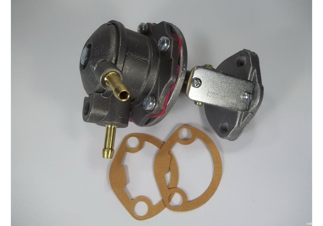

Ich habe im Bus und im Variant eine Pumpe von Meyle verbaut.
Diese lässt sich zerlegen und macht einen "schweren" wertigen Eindruck. Ich denke, das man hier gut bedient ist, da zerlegbar.
Im Netz findet man einige Anbieter, die diese verkaufen.
Jedoch sieht die nicht ganz so aus wie meine beiden.
Die sind 8-eckig.
https://www.google.de/search?client=ms- ... SJoJnTs54M
Vielleicht ist das eine Alternative für Typ1 Busse generell.
Sie ist für den 50PS T3 Motor gedacht.
so sieht meine aus. Bild
