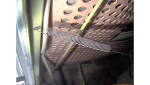

Re: VW T2b, 70 PS, Rückholfeder der Koppelstange für Drosselklappen
ist nahe Motorklappe mit Gummi eingehängt…

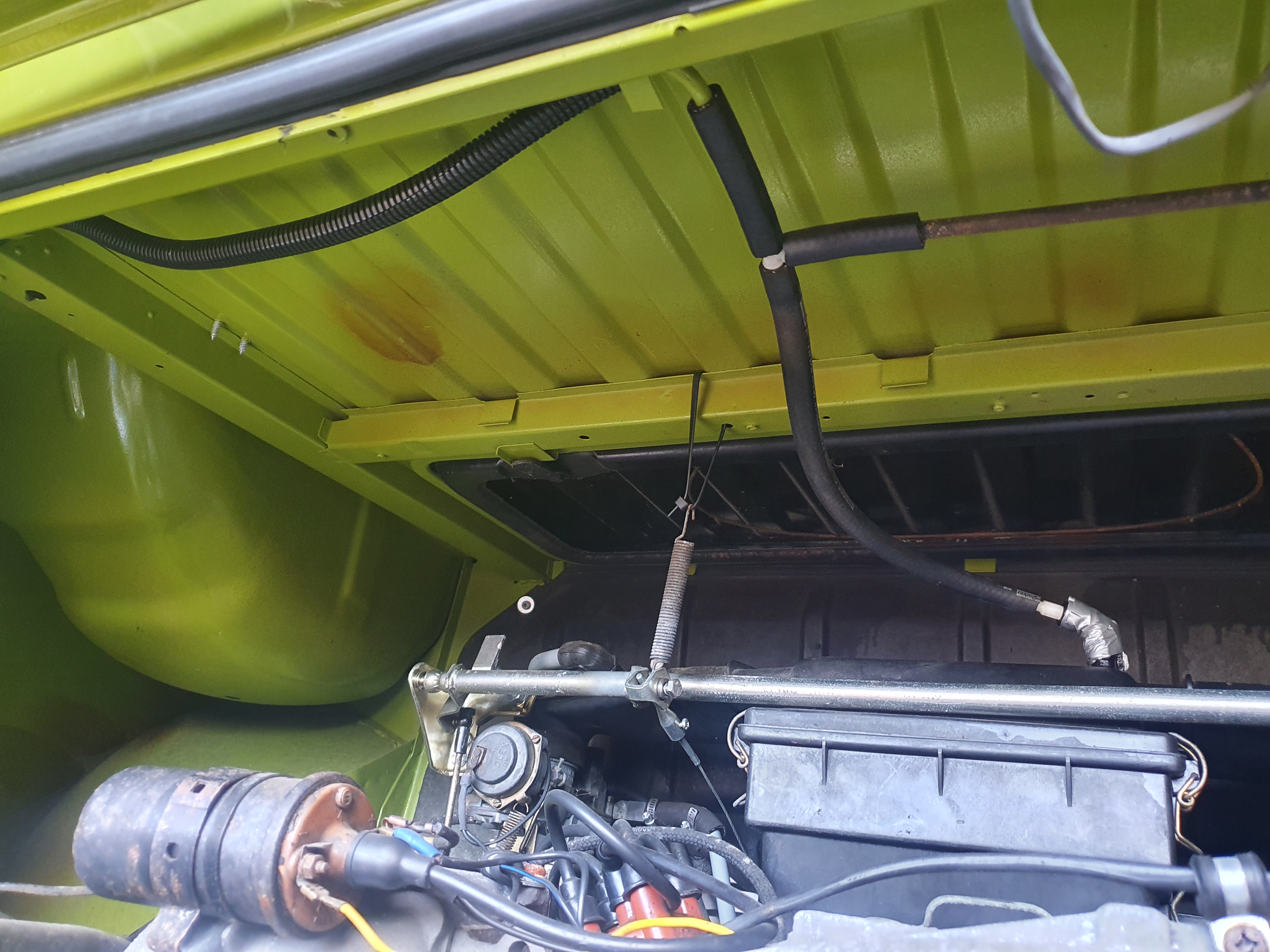

So sieht das momentan bei mir aus.....

- Beiträge: 6669
Hmm, da sieht noch mehr merkwürdig improvisiert aus - so sollte es am Vergaserzug aussehen:
Die Feder scheint auch gekürzt - oder nicht mehr original - sollte etwa so aussehen:
Die Dämmung und Pappen oben hat auch jemand rausgeworfen.
Die Elektik könnte auch etwas Liebe brauchen (z.B. gelb statt original grünes Kabel, Isolierungen versucht aber teils schlecht gemacht).
Das Reduzierstück am Luftfilter für den Tanküberlauf ist auch improvisiert - das Tape wird sich bei Benzin auch schnell auflösen...
hier das Gummi für die Feder z.B.: https://www.wagenteile.de/shop_de/72159 ... 1599a.html
bei mir ist noch das alte wieder reingekommen.
Moin Rolf,
die Dinge sind mir auch schon aufgefallen. Die werde ich nach und nach abarbeiten. Dann brauch ich wohl ne originale Feder....
