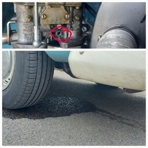

Diesmal haben wir kein Reservekanister mitgenommen, da wir vor hatten immer rechtzeitig zu tanken. Leider gab's an zwei Tankstellen nur Diesel oder E10 Bild. In der Not haben wir uns für E10 entschieden und haben gehofft einmal ist kein mal...
Leider lief der 2l Typ4 mit 40er Idf nicht so gut damit. Im niedrigen Drehzahlbereich ruckelt es und pafft hin und wieder aus den Vergasern raus, zudem hört es sich an als wäre der Auspuff oder irgendwasanderes undicht.
Haben nun 1 ½ Tankfüllungen VPower von shell durch und es ist von Fahrverhalten etwas besser geworden.
Kann es an dem E10 gelegen haben oder war es Zufall? Was meint ihr ?
Durch das paffen und knallen im Vergaser ist einer der Blindstopfen raus geflogen (siehe Foto), dass konnte ich aber reparieren.

Ich könnte jetzt nicht unbedingt einen kausalen Zusammenhang erkennen. :?
Meine Erfahrung vorletztes Jahr in Schweden, wo ich in (sehr) ländlichen Gegenden unterwegs war, da gab es 2 x hintereinander auch nur E10.
Der LL hatte sich verschlechtert gehabt und ich musste den Vergaser etwas fetter einstellen, allerding habe ich einen Typ 1 Motor mit Zentralvergaser.
Typ3fahrer hat geschrieben: ↑10.07.2024 23:04 Im niedrigen Drehzahlbereich ruckelt es und pafft hin und wieder aus den Vergasern raus...
Das nennt der Fachmann dann "Flammenrückschlag" bzw. "Backfire".
... und damit ist wirklich nicht zu spaßen. :(
Bevor ich hier lange texte, darf ich einmal für die Ursachenforschung diesen Beitrag verlinken:
viewtopic.php?p=283136#p283136
Zitat von Jochen übernommen:
Weber knallen wenn:
-zu mager (deswegen Düsen reinigen und auf Falschluft prüfen)
-ZZP nicht in Ordung - > prüfen/einstellen. 7-10grad v.oT.Webers mögen gerne etwas früher.
-Ventilspiel zu klein bzw. Ventil undicht. (insbesonere die EV!) - > Ventilspiel einstellen/Kompression prüfen.
Erst dann kommt die Einstellung der Vergaser ins Spiel. Vorrausgesetzt das System lief mal fehlerfrei.

bei Mani haben wir eine Flasche Astra Bier getrunken und aus dem Bierdeckel einen Stopfen gebaut.
Den mit Uhu Endfest 300 Kleber in den Vergaser eingeklebt.
Und damit fährt Mani seit dem 27.09.2022 rum. (Sogar durch Afrika)
Sprich eh du nach einer Werkstatt suchst, kleb doch erst mal das Loch zu. Entweder mit einer Dauerhaften Reparatur wie bei Mani.
Oder halt erst mal mit Gaffaband, Korken, Rundholz oder was auch immer in das Loch passt. Auf jeden Fall das Loch verschließen, bevor du den Motor noch mal startest.
Mit Falschluft in der Größenordnung ist nicht zu spaßen.
E10 ist für die Busse kein Problem, das ist Zufall gewesen würde ich behaupten.

Es regnet zwar immer noch, aber für die Leerlaufdüsen hat es gereicht. Bei der am vierten Zylinder war etwas Dreck drin, denke das es für die Düse schon reicht um nicht mehr richtig zu arbeiten.

also, dass Problem waren zwei lose Kupfermuttern am Wärmetauscher zum Zylinderkopf.
Diese hatte ich leider nur teilweise kontrolliert.
Und zwar sind bei mir die Ansaugstutzen vom Zylinder 1&3 mit einem T-Stück und ein Schlauch verbunden der dann zum Bremskraftverstärker geht.
Da die Kupfermuttern nicht mehr ganz fest waren am 1. Zylinder gab es Probleme mit der Kompression/ Abgase. Durch den Schlauch auch am Vergaser mit dem Zylinder 3, da hat es ja Stopfen aus dem Vergaser gedrückt.
Neue Kupferdichtung zwischen Wärmetauscher und Zylinder so wie neue Kupfermutttern und das Problem ist nun behoben.
